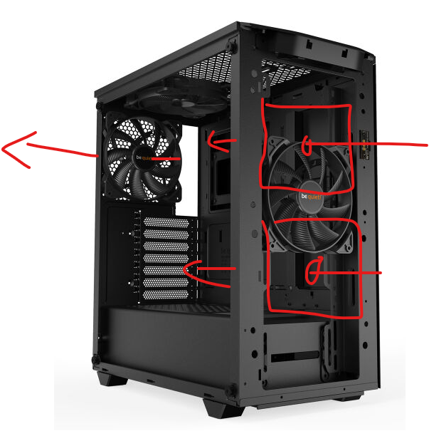

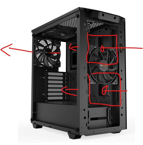

Da hat sicher jeder eine andere Meinung, aber versuch doch mal die 3 Lüfter so einzurichten:
Idee dabei ist, dass der untere vorne direkt unter die Grafikkarte pustet, die dann die frische Luft "einpropellern" kann. (Den oben dafür wegnehmen und auch nach vorne setzen - einpustend)

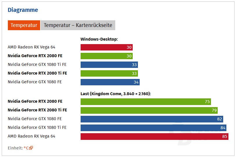

Das Pure Base 500DX kommt bereits mit vorinstallierten Lüftern und hat einen hervorragenden Airflow.
Und die Temps deiner Karte sind je nach Spiel und Auslastung sowie Modell genau dort wo sie sein sollen:

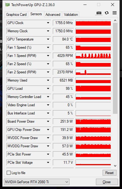

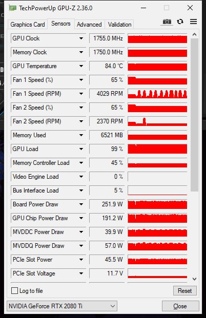

Grundsätzlich sind die Temperaturen zwar schon hoch, aber auch noch nicht bedenklich. Mit welcher Drehzahl laufen die Lüfter denn? Taktet die Karte voll aus?
2500-2700 U/min. Ich habe mich nicht übertaktet, aber ein Lüfter wurde verrückt manchmal bis zu 4500 U/m.2023-08-08 15.54.38.jpg
Vielen Dank, ich werde es so machen.
Das ist ein Anzeigefehler. So schnell können die Lüfter nicht drehen.

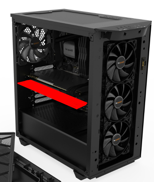

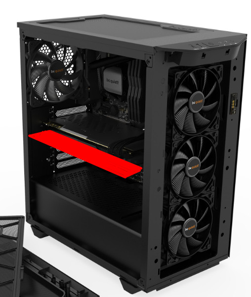

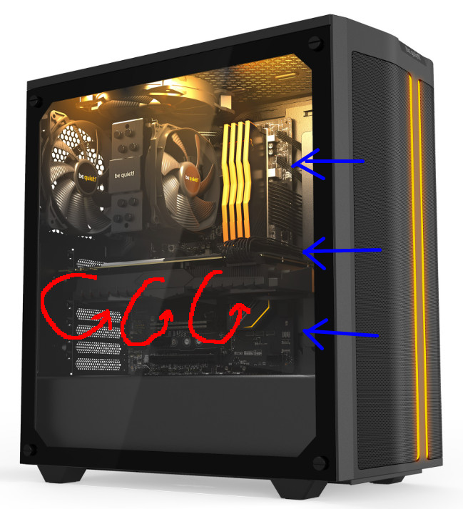

Grafikkarte wird wegen "Gpu hot air recycling" heiß(Bild 1) Man kann es so modifizieren, dass die heiße Luft von Grafikkarte nicht wieder in die Grafikkarte gelangt(Bild 2). Zu Testzwecken kann man von Grafikkarte bis Glaswand ein Stück Pappe als Trennwand kleben. Man kann es auch aus Alublech basteln. Zwischen Alublech und Glaswand etwas EPDM Dichtungsband(selbstklebend). Mit einem Tunnel(offen zu Fans) unter der Grafikkarte, der auch als Stütze dient, kann man auch "hot air recycling" vermeiden.
Oder neues Gehäuse wie z.B. fractal design torrent kann auch Abhilfe schaffen.
