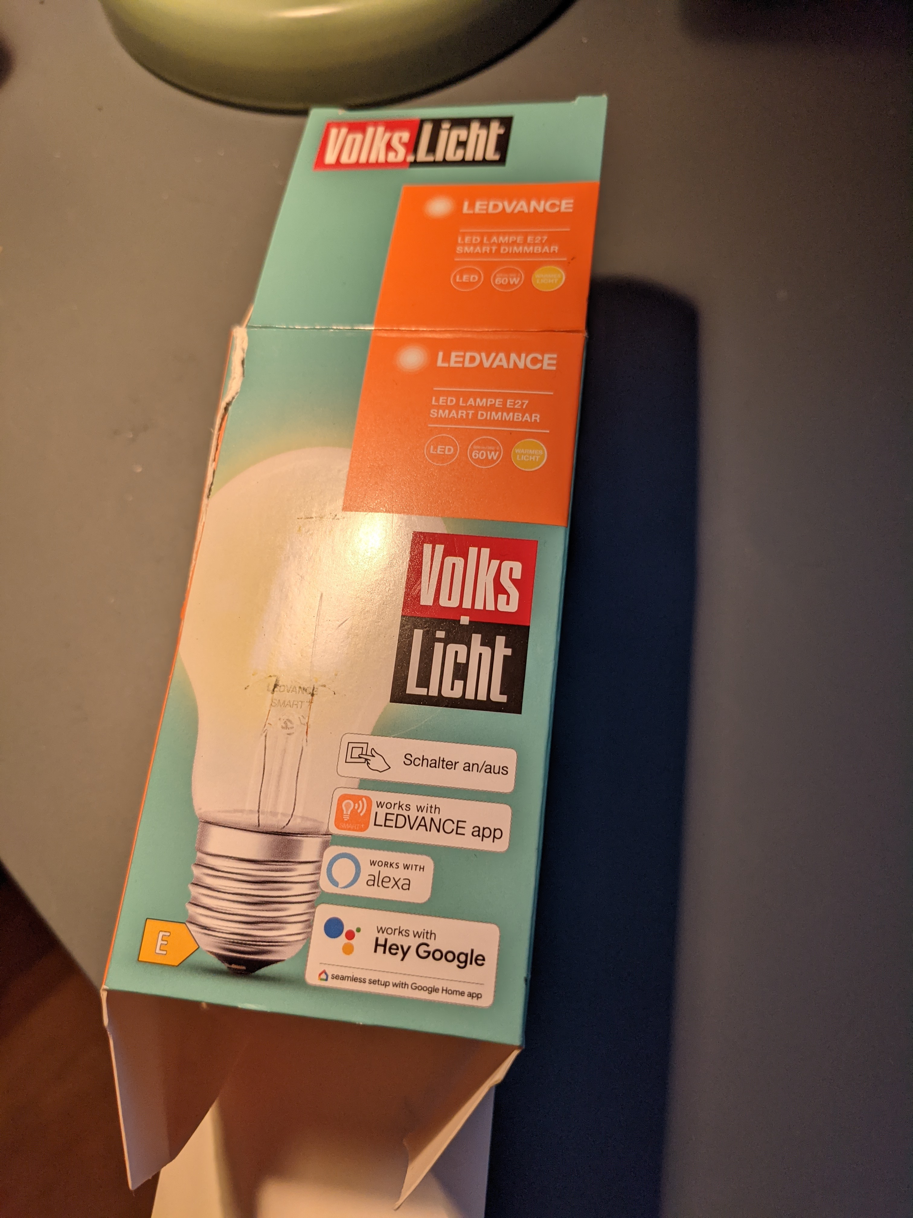

Smart Light ist ein weiter Begriff, Hersteller oder besser noch ein Bild der Verpackung wären schon hilfreich.
Danke euch ... ja ... die Fragen habe ich alle schon durch ... und ebenfalls ja, es ist eine LEDVANCE ... WiFi only ... und sie wird einfach nicht erkannt ... die App kreiselt sich einfach bis 100% hoch und sagt dann:
"Verbindungs Zeitüberschreitung ... bla ..." was für ein blödes Zeug ...
P.S. einen Reset-Knopf oder ähnliches hat die Birne nicht ... schaut aus, wie ne ganz normale ...

Wenn man auf der Seite vom Volkslicht (Ledvance) guckt findet man in den FAQ´s wie man das Leuchtmittel installiert. Dabei ist dann von Bluetooth die Rede.
https://volks-licht.ledvance.de/
Reaktionen: Jo_Bo
1000 Dank an euch alle ! Der letzte Tipp war`s ... es funktioniert nur mit der Bluetooth-App ... (selbst da war`s nicht ganz einfach, es hinzubekommen) ... aber jetzt ist alles 👍
