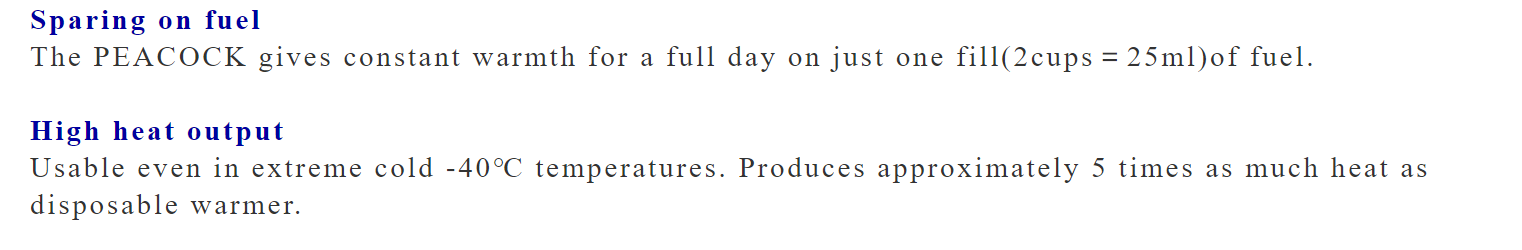

Vielleicht einen Beutel / eine Tasche und das Handy dort (bei Nichtbenutzung oder zum Laden) aufbewahren und dazu dieses Gerät:
https://www.amazon.de/Original-Japanese-Peacock-Handwärmer-Standard/dp/B009UW8GA0?th=1
http://hakkin.co.jp/
Die halten mehrere Stunden und funktionieren ziemlich gut.
