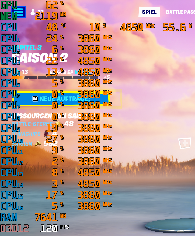

Passt das Overlay soweit? Konnte leider nicht GPU Takt, Stromverbrauch und Temperatur und VRAM finden. Werde gleich nochmal weiterschauen.
@Revan1710 Ich spiele nicht viele andere Games, jedoch in Valorant kann ich keine fps Drops/Ruckler bemerken. Mir wurde aber auch gesagt, dass Valorant auf einem Toaster flüssig laufen würde. Habe mir auch mal das von dir empfohlene Programm CPU-Z heruntergeladen, wenn davon Screenshots bräuchtest kann ich gerne ebenfalls welche hochladen.

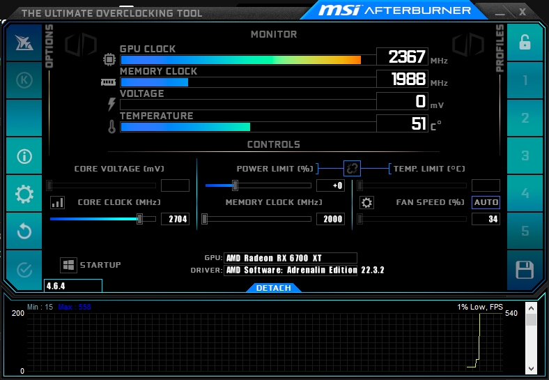

@djducky Ich habe keine weiteren Einstellungen im MSI Afterburner vorgenommen
@Revan1710 fps sind von Fortnite selbst im Menü auf 120 limitiert

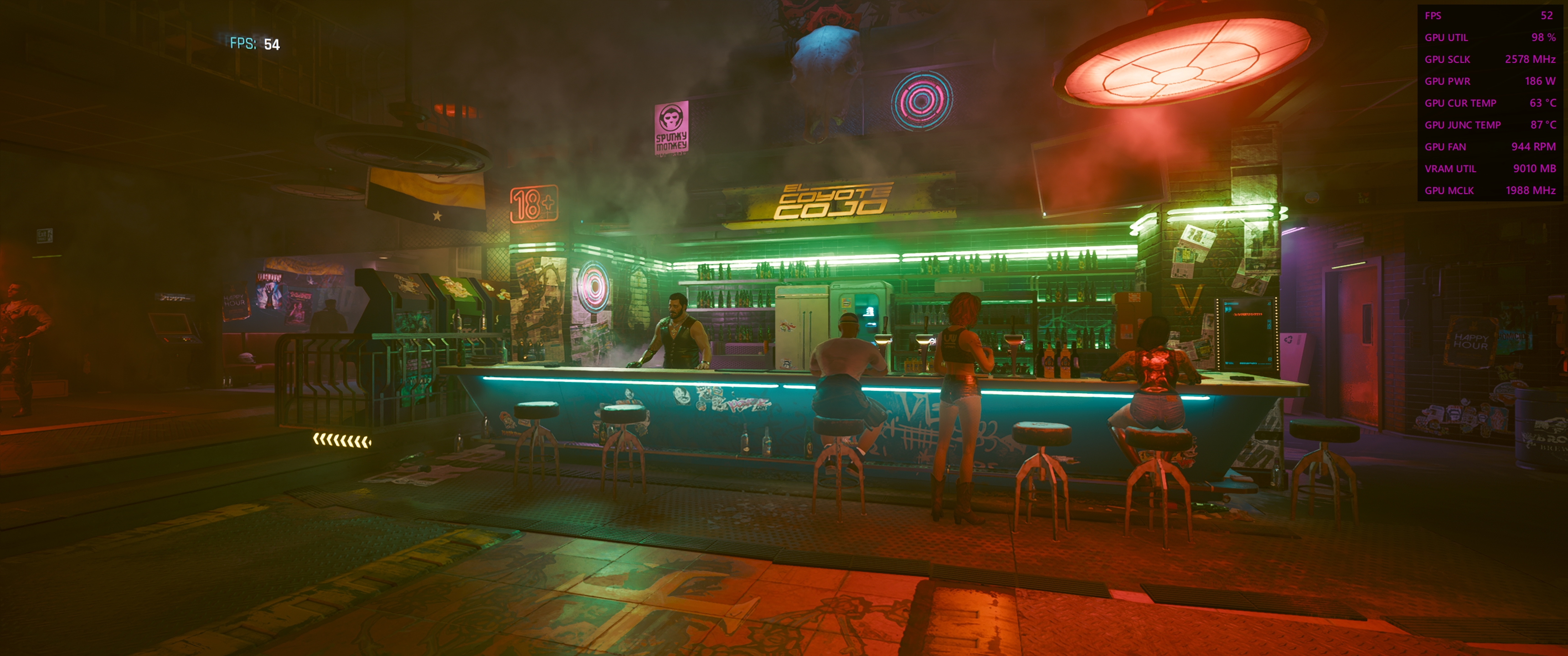

Hier mal ein Screen von max Last bei CP2077
cp 2077 silent.jpgdie nimmt halt nur 186 Watt bzw. bis 203 Watt im OC- Modus, wie schon gesagt wurde sind das aber nutzlos verbrauchte Watt weil es nicht wirklich bringt.

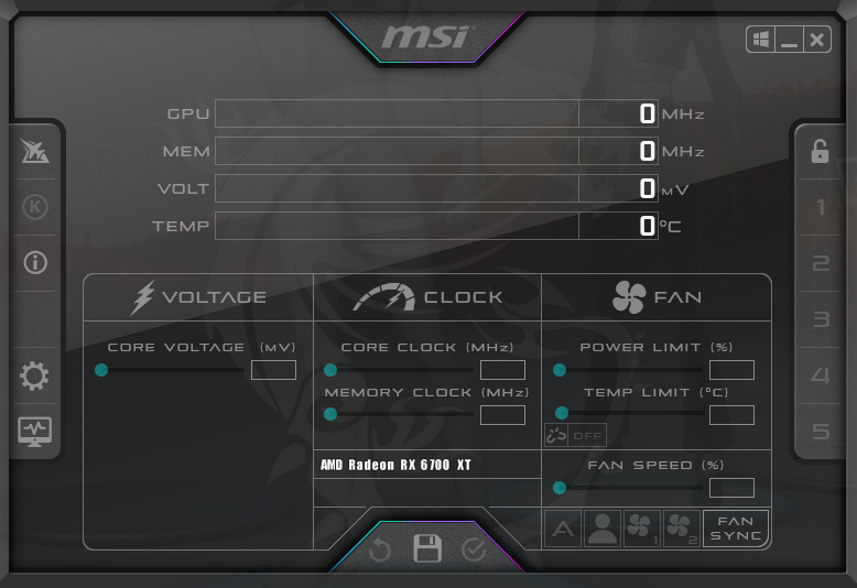

Habe versucht den MSI Afterburner in den Einstellungen anzustellen
Warum MSI Afterburner für eine AMD? Die AMD Adrenalin Software hat alles was man für die Karte braucht, funktioniert inzwischen einwandfrei, somit ist der Afterburner nur noch SW Ballast.
Ich hatte ihn gefragt, was sein AB anstellt, weil ich es schon 2x hatte, dass der beim Power Limit ne Bremse reinhaut - keine Ahnung, wieso.
Sein AB scheint nicht mit Admin-Rechten gestartet zu sein, weil der ja GAR NIX anzeigt.
Oder erkennt der AB die AMD der neuen Generationen nicht? Oder ist das eine alte Version vom AB, die die neuen AMDs nicht kennt?
Erkannt wird die normalerweise schon wenn man AB als Admin startet, aber AB zeigt bei mir die Spannung nicht mehr an. Damals beim wechsel von der 5700XT wurde die 6700XT noch richtig ausgelesen.

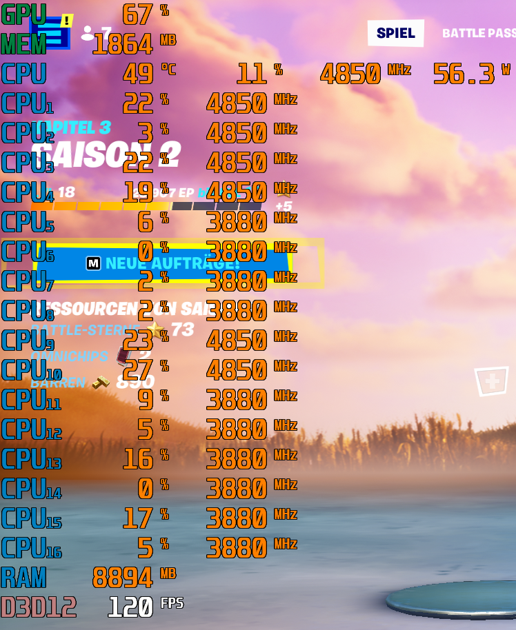

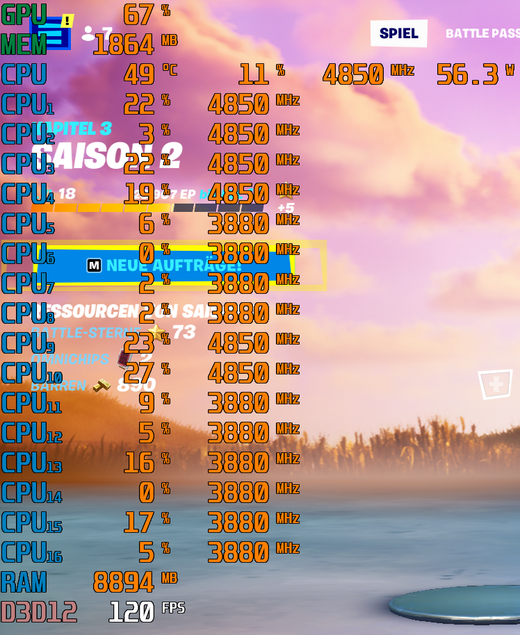

@wrglsgrft und @Revan1710 Tut mir leid ich komme erst jetzt dazu das Video aufzunehmen. Leider kann ich in den Einstellungen des MSI Afterburner nicht die GPU Temperatur weder den GPU Stromverbrauch noch den GPU Takt bei mir in der Leiste finden. Ebenso habe ich vergebens versucht dem MSI Afterburner Administrator recht zu gewähren. Werde jetzt ein Video mit den Werten aufnehmen, auf YouTube hochladen und dann hier verlinken. Sofern mir jmd doch noch irwie einen Tipp geben könnte, wie ich evt. doch die anderen Werte einschalten kann, werden ich gerne auch noch ein zweites Video aufnehmen und hochladen.

Du hast genau 120 FPS im CPU-Limit.
Ist das jetzt aktives Vsysnc oder nur ein Zufall?
Reaktionen: AB´solut SiD
Nun gut. D.h. wir sehen was Dein PC im Menü macht.
Wäre es nicht geschickter die Screens im Game zu machen, wenn die FPS schlecht sind, damit wir sehen was genau zu diesem Zeitpunkt passiert?
Gerne auch als Video wenn Du möchtest.
Ich hab übrigens auch nie 240 FPS gesehen. Aber mir nie Gedanken darüber gemacht. Ist einfach nicht mein Game.
Reaktionen: Revan1710 und DerSchwatte
