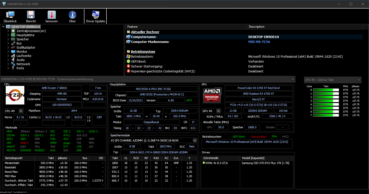

per HWinfo Temperaturen auslesen und hier posten

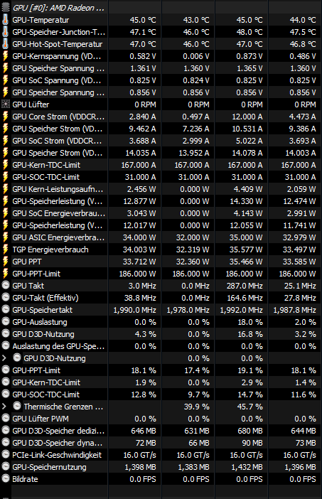

@Sven-K klick mal auf Sensoren und zeige sie uns von CPU/GPU bitte
Also bei manchen Kommentaren wünsche ich mir nen Daunen nach unten! Was für ein Bullshit hier manche...
Hwinfo auf dem zweiten Monitor komplett ausgeklappt mitlaufen lassen. Wenn du spielst!
Da sehen wir dann die temps und die Taktraten. Wie schon oben vermutet... Mit den low Settings bei der Hardware machst dir keinen Gefallen. Vermutlich chillt die Grafikkarte oft zu sehr. Wenn dann die Aktion mehr wird. Brechen die fps ein... Aber mal schauen. Fortnite dx12?

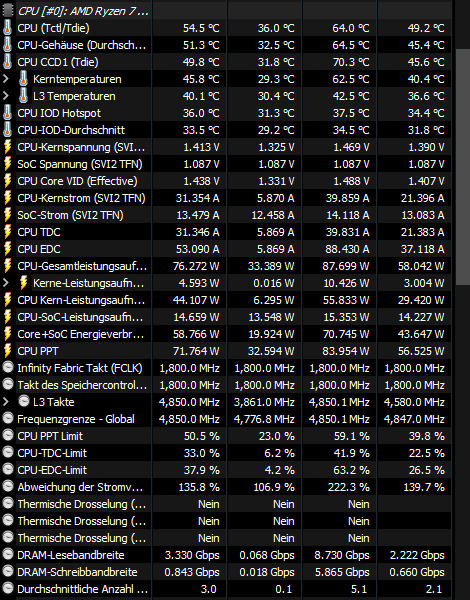

@chr1zZo Hoffe es ist das ausreichend ansonsten einfach noch nachfragen :)

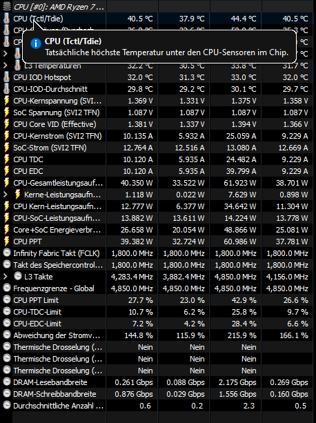

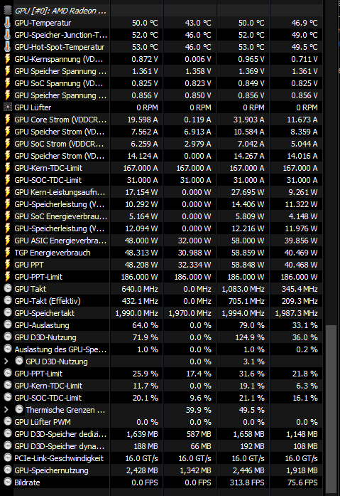

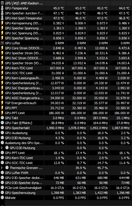

Die sind aber nicht unter Last ausgelesen !?
Komisch das alle Kerne auf 3775MHz sind. Boostet deine CPU hoch?
Das sind Idle Werte. @Sven-K das Programm im Hintergrund laufen lassen und mal ne Runde spielen, und dann den Screen hochladen, während du noch Ingame bist, dann sehen wir die Max Temps :)

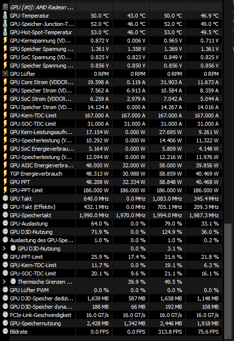

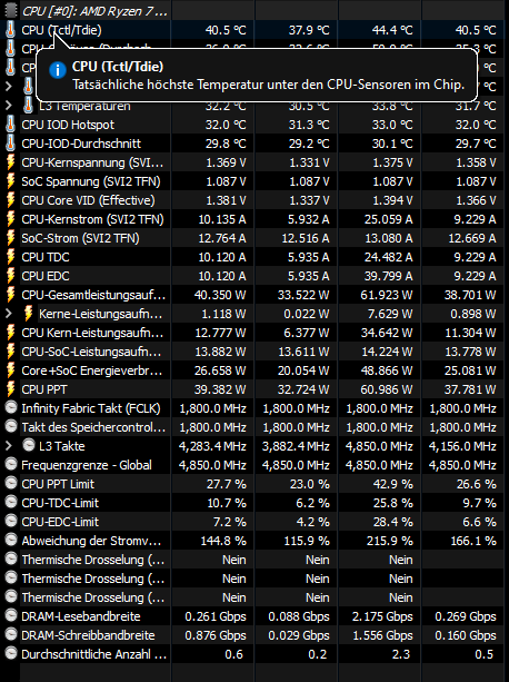

@chr1zZo das sind die Wert während dem Spiel
