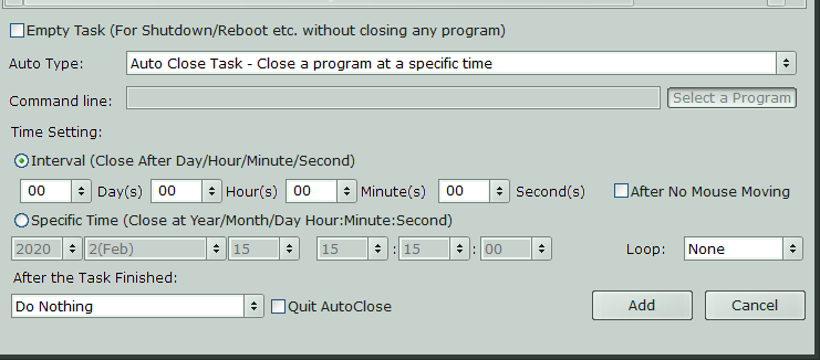

Ich brauche nun eine Möglichkeit, mit der ich die RGB-Fusion Software ca. 2 Minuten nach dem Windows-Boot automatisch schließen kann.

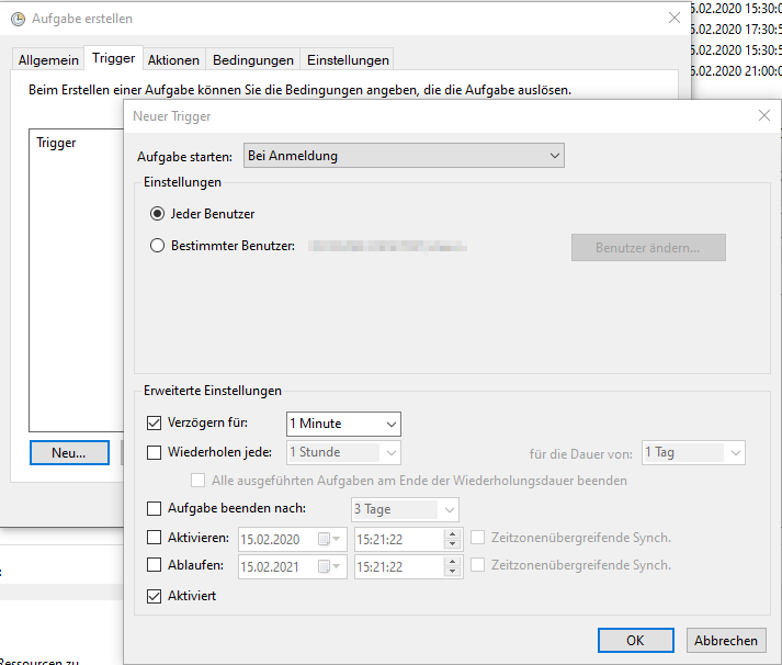

Bei der Aufgabenplanung kann ich nur eine bestimmte Uhrzeit angeben....
Hi,
das habe ich schon ausprobiert, allerdings kann ich dort auch als "Trigger" nur eine Uhrzeit angeben.
Zumindest habe ich keine Funktion gefunden, wie ich einstellen kann, dass er den Prozess nach dem Booten killen soll.
Mach das doch mit dem Taskplaner und einer cmd Befehlszeile ala "kill whatever.exe".
Bei jedem etwas Zeitversetzt Start ausfuehren. :)

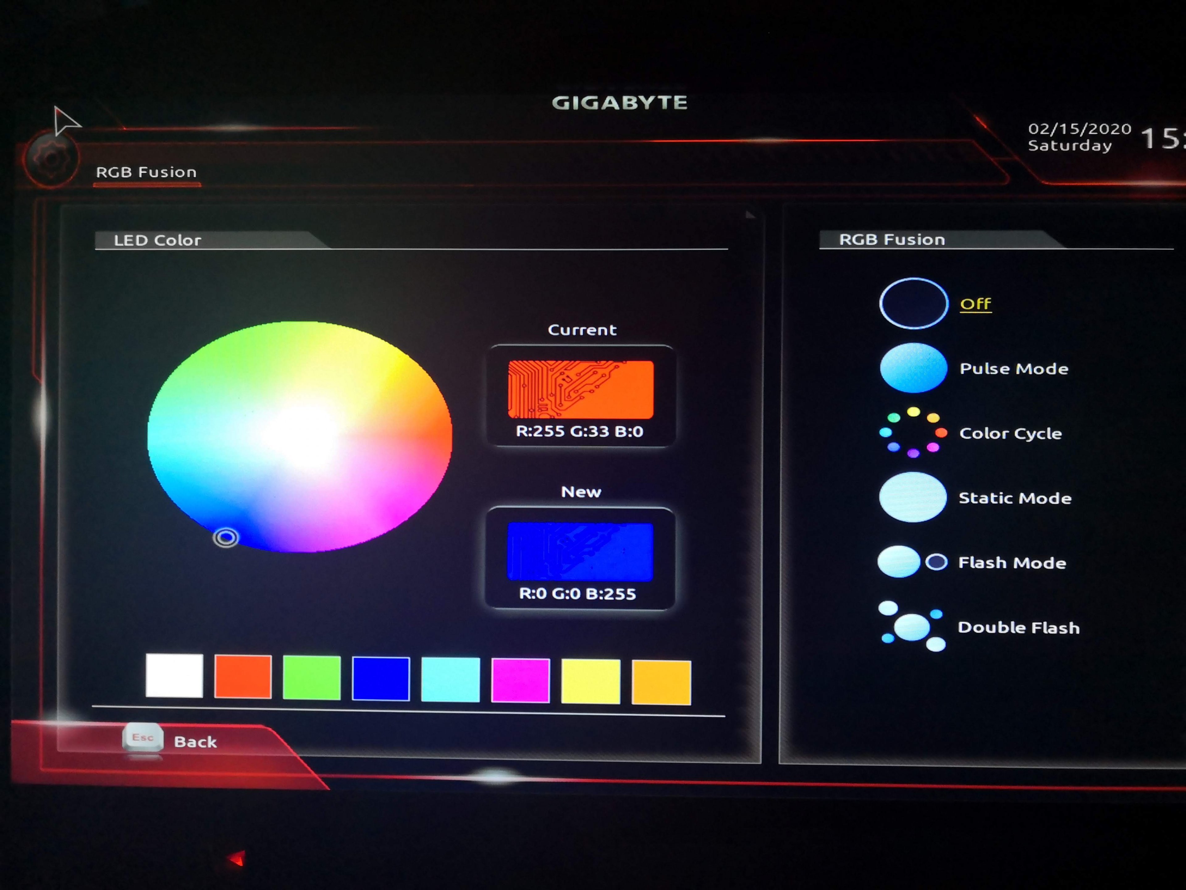

Bei meinem X470 Gaming 7 ist die Kirmes-Control unter Peripherals zugänglich. Oder ist das im BIOS zu abgespeckt für deine Zwecke? Keine Ahnung, für mich ist eh nur "Off" wichtig :D
Reaktionen: kingd0x
Habe ich bei meinem X570 nicht gefunden. Auch wenn könnte ich glaube ich nicht übers Bios die Farben von meinem RAM steuern oder?
Wie dem auch sei, habe ich nun ein kleines Powershell-Script angefertigt und starte diesen über die Aufgabenplanung 30 Sekunden nach dem Systemstart. Funktioniert alles einwandfrei.
Es stört mich zwar, dass kurz das blaue Fenster von Powershell bei jedem Start aufploppt, aber lässt sich wohl nicht ändern.
Vielen Dank für die Hilfe :)
Reaktionen: Rickmer
Du musst bei der Aufgabe nur "Unabhängig von der Benutzeranmeldung ausführen" und "Kennwort nicht speichern" aktivieren. Dann unterbleibt auch das Powershellfenster, weil die Aufgabe nun völlig im Hintergrund ausgeführt wird.
Reaktionen: kingd0x
Funktioniert einwandfrei, vielen Dank ! :)
Edit:
Falls irgendein Hilfesuchender auf diesen Post stoßen sollte, es muss nicht nur der RGBFusion Prozess gekillt werden sondern auch der "Check_Kill" Prozess. (Dieser gehört ebenfalls zu RGBFusion)
Beendet man den "Check_Kill" Prozess nicht, so startet RGBFusion nach einigen Sekunden wieder neu.

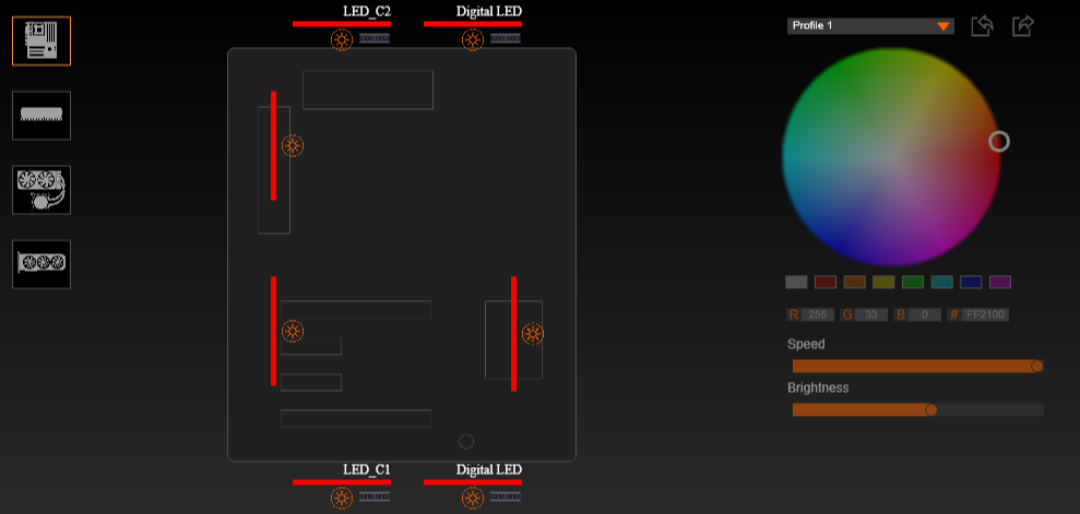

Kann leider nicht auf RGB-Fusion verzichten.
Mit dem Programm werden bei mir momentan 5 LEDs auf dem Mainboard + RGB-Header fürs Gehäuse + RAM + Grafikkarten RGB gesteuert. Hätte ich vorher gewusst das Gigabyte so eine Schei* Software hat, hätte ich mir niemals Aorus-Hardware gekauft. (Die Aorus Engine ist genauso für den Arsc*, die starte ich aber nur, wenn ich mal die Lüfter/Pumpen-Kurve meiner AiO anpassen möchte)
Naja momentan läuft alles wenigstens wieder ^^
Falls es noch jemanden interessiert.. so sieht das ganze aus..
