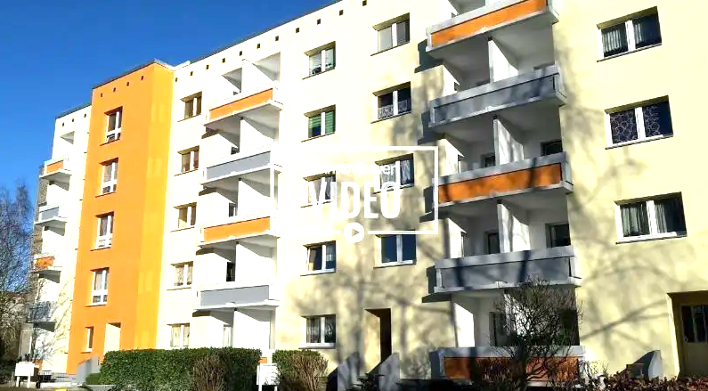

In jedem Baumarkt bekommt man Metallprofil (U-Profil) , das kann man sich in der richtigen Größe zuschneiden und mit Gewindebohrungen versehen. Schon hat man eine Möglichkeit, ein (oder zwei) Solarmodul ins Geländer einzuhängen und mit einer Schraube festzuklemmen. Da das nicht fest verbaut ist und du keine bauliche Änderung vornimmst, kann dein Vermieter an sich nichts sagen.EmilEsel schrieb:hab leider noch son Nachkriegs Kommieblock-Balkon, nicht sicher wie ich das ding da montieren soll?! wenn ich das dann überhaupt dürfe.
Ich hatte auch vor zwei Panels am Balkon anzubringen, allerdings hat mir mein Vermieter (Genossenschaft) dies verboten. Angeblich wegen der Optik, was für Vollpfosten. Ein Nachbar hatte die auch dran und durfte sie nach 2 Wochen wieder abbauen, da er sonst die Kündigung bekommen hätte. Wenn sich gesetzmäßig nichts tut, wird es nichts mit der Energiewende.

Da würde ich ja auf den Mieterschutzbund zugehen, das dürfen die eigentlich nicht verbieten.S.K. schrieb:Angeblich wegen der Optik, was für Vollpfosten.
Nur Festinstallationen dürfen sie verbieten. Und das muss man wie gesagt nicht, man kann die auch einfach ins Geländer mit einer entsprechenden Vorrichtung einhängen und verklemmen. Das ist keine bauliche Änderung.
