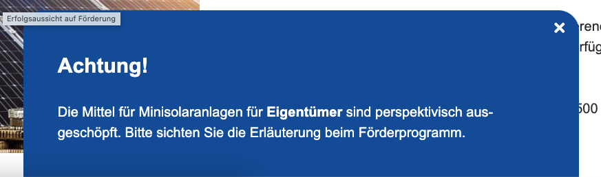

In MV derzeit sogar (bis zu) 500 €:olEn schrieb:400€ Förderung wo? 400 ist krass
https://www.lfi-mv.de/foerderfinder/mini-solaranlagen/

- Mai 2011
- 4.544
Das bezieht sich auf den Topf für Hauseigentümer sowie Eigentumswohnung-Besitzer.Dr. MaRV schrieb:
Für Mieter ist noch massig Geld da:
Der Topf für Eigentümer war deutlich kleiner dimensioniert. Wer eh ein Haus hat, kann bitte das Dach sinnVOLL belegen, statt mit 600 W rumzuspielen...

@lkullerkeks
Danke, das man dort unterscheidet wusste ich nicht.
