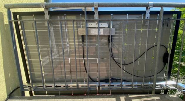

Frank schrieb:
Gelochte und vollverzinkte Winkelprofile im Dreieck, mit denen man die Module gewinkelt anhängen kann, liegen dann auch im Selbstbau mit passenden Schrauben doch eher bei 50+ Euro.
50€ ist übertrieben. Und es muss auch nicht V4A sein, verzinkte Winkel rosten auch nach Jahren nicht.
Oder man nimmt gleich Alu. Ich würde das auch mit entsprechendem U oder L-Aluprofil lösen. Das bekommt man günstig, man kann sich mit jeder Metallsäge passende Winkel abschneiden und ein paar Metallbohrer, Gewindeschneider und eine Schraubenkiste hat fast jeder zu Hause.

gaelic schrieb:
Sorry, aber das ist keine Halterung, sondern ein Witz. Noch dazu ist das ja kein Vergleich zu einer Halterung, die man dann anwinkeln kann.
PS: wie genau kann man so einen Flachverbinder "biegen"?
Mit ner Schraubzwinge am Geländer festdrücken und dann um das Geländer herum mit der Hand drücken. Der Witz hält mehrere hundert Kilo aus und Sturm mit 120 Kmh ist der beste Beweis. Von Anwinkeln war auch keine Rede. 90 Grad Flach am Geländer und gut ist
Das soll also Pfusch sein???

ghecko schrieb:
50€ ist übertrieben
Ich habe zB 12 verzinkte Winkelprofile für 4,50 Euro das Stück und Schrauben + Muttern für 5 Euro gekauft (für zwei Module). Ja, geht auch noch etwas günstiger, die günstigeren waren aber ewig nicht auf Lager ^^
