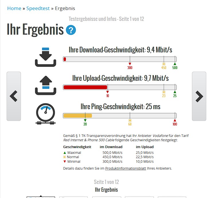

Hallo folgendes:
Habe in meiner neuem Wohnung Kabelinternet von Vodafone, den 500.000 Tarif.
Nun steht mein Rechner recht weit weg vom Modem, also musste ich ein 100m langes Cat6 Kabel verlegen und habe jetzt mal die geschwindigkeit getestet. (siehe Anhang)

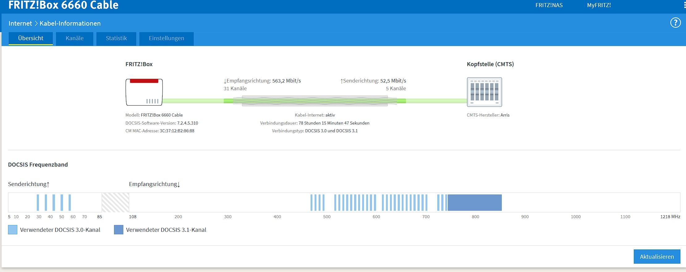

Wo ist das Problem? Verstehe ich das Richtig das die Fritz Box 560.000 empfängt? Das Kabel kann doch nicht 4/5 der Leistung wegschlucken oder? Per WLAN gehen die Werte noch eher weiter runter richtung 4 Mbits. Ganz nah an der Fritz Box per Handy getestet kommt auch nicht so viel mehr.
Verstehe ich da was falsch oder wo liegt der Fehler?.

Sieht wohl so aus, dass das Kabel das Problem ist. Was sagt denn die FritzBox zur Link Geschwindigkeit?

Und darum einfach mal in die FritzBox gucken die sagt einem, wie schnell der LAN Link ist.
Wobei das nicht viel Aussagekraft hat. Die Verbindung kann ja mit Gigabit ausgehandelt sein und trotzdem durch Übersprechen, Kabelreflexionen oder unsaubere Verlegung kaum Daten darüber fließen. Während gute Business Hardware solche Fehler protokolliert oder auch mal die Geschwindigkeit herabsetzen kann, kannst du sowas von einer FB und irgendeinem billigen Netzwerkchip nicht erwarten.
Es hilft nur per Kabel direkt an die FB und dort mal einen Gegentest machen.

Hab mal mit 5GHZ direkt am Router per Hadndy gemessen. 560 mbits.
Also wohl doch das Kabel..
