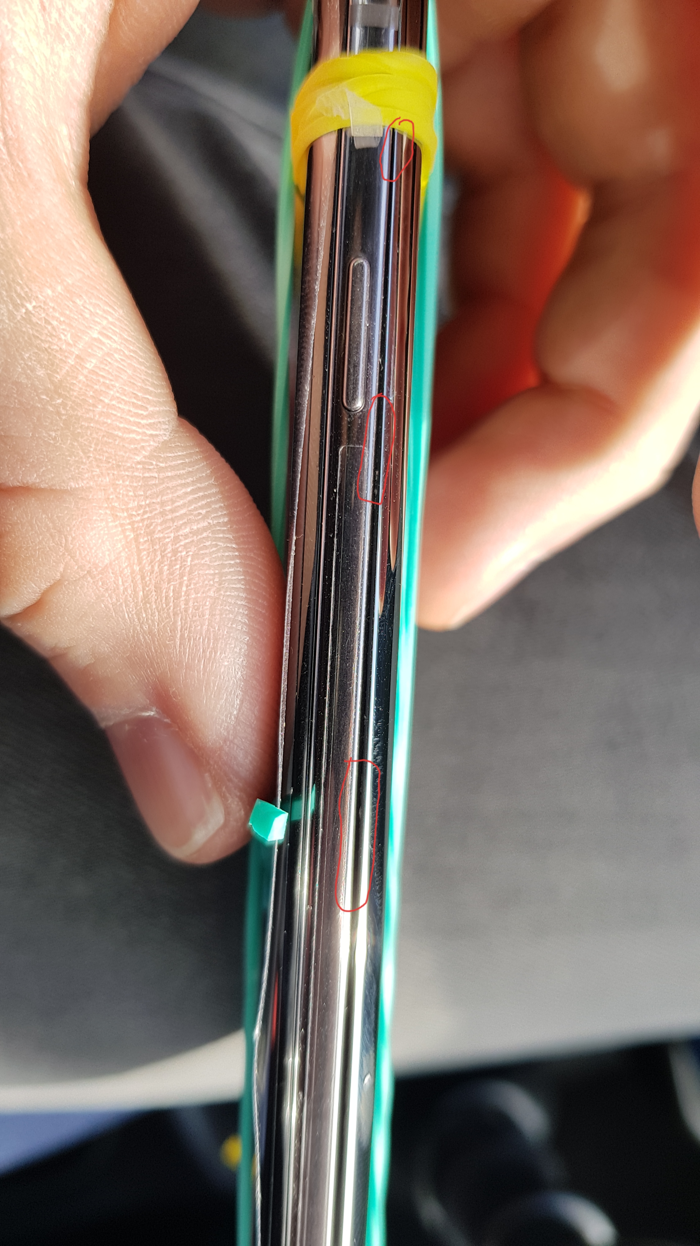

Der Handyshop hat das ganze in einer Stunde fertig gemacht, und es kostet auch "nur" 220, allerdings ragt das Display richtig aus dem Handy raus, an 3 von 4 stellen!
Morgen geh ich hin und reklamiere. Vor Ort hatte ich nur eine Seite gesehen, und er meinte, das liegt am Kleber, in 1 Stunde sieht's gut aus.
Ich Vollidioten direkt geglaubt.
Auf dem Bild sieht man rot markiert den Riesenspalt zur Mitte hin.
Das sind Dinge, die kann ich echt nicht verstehen. Die Jungs machen den ganzen Tag nichts anderes, und selbst das kriegen sie nicht hin. Dann ist man aber auch im falschen Job.....

Warst du Bei Media Saturn?
Bei einem Original Display ist der Rahmen und Display schon zusammen. Dann wäre das Ersatzteil defekt.
Kleber hat man eigentlich nur zwischen Rahmen und Backcover.
