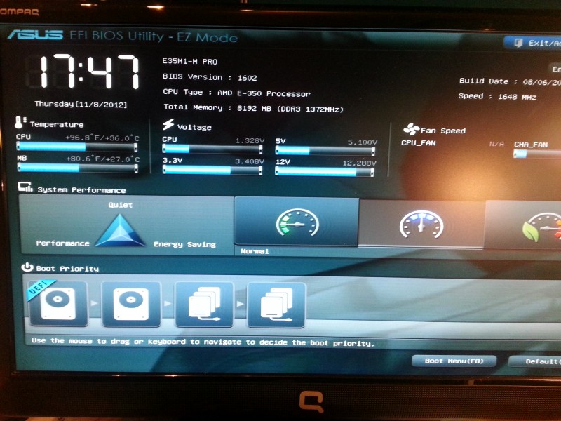

Ich finde auch keine UEFI Version bei ASUS,aber hat dein Mainboard nicht schon UEFI? Weil mein Mainboard ist auch schon ein bißchen älter,und da war UEFI schon drauf.
Sieht dein Bios denn so aus wie auf diesem Screenshot?
Da sieht so aus, ja, allerdings habe ich jetzt 1802 Bios und die oberfläche ist blau.
