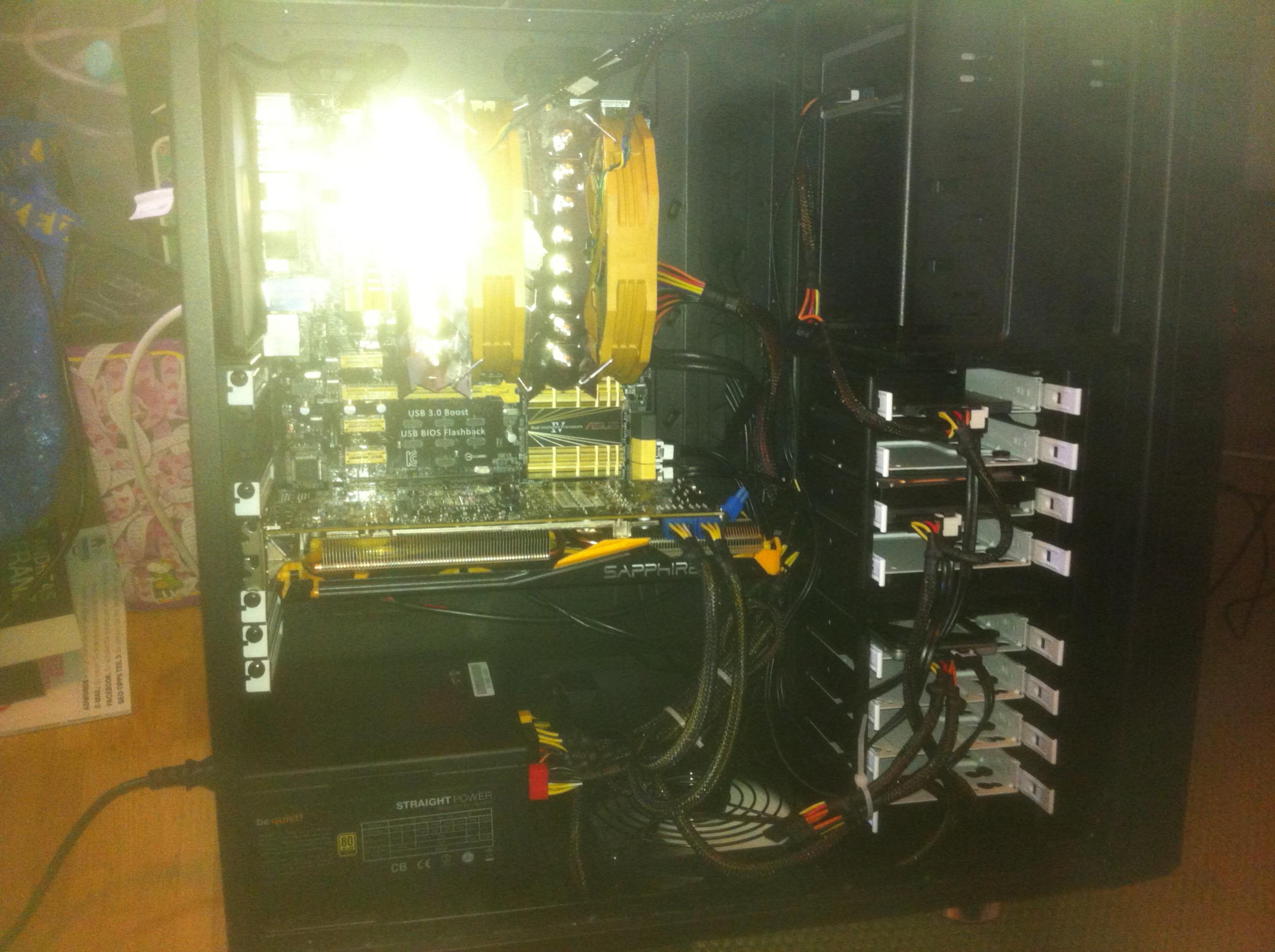

ähm lade mal ein Foto vom Innenleben des PCs hoch.

Mach mal ein Foto vom Innenleben des Rechners und ein Foto von der Hinterseite mit den Anschlüssen.

here it is
*puh* alles in Butter sieht sehr sehr gut aus, allerdings hab ich keine Lösung.
Lt. dem Foto sehe ich keine Schrauben zum fixieren der Karte hinten.
Bitte mal die Schrauben reinmachen. nicht dass die Karte hier ein bisschen rausrutsch!

Schrauben sind die ganze Zeit fest gewesen, die Karte sitzt sauber drin.
