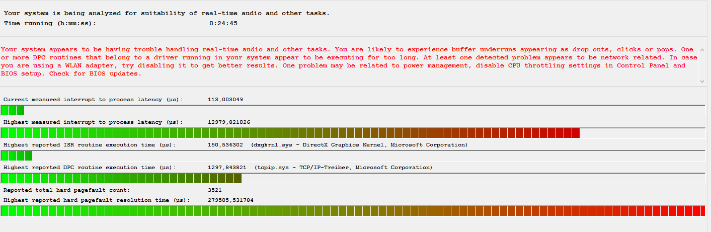

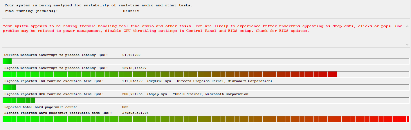

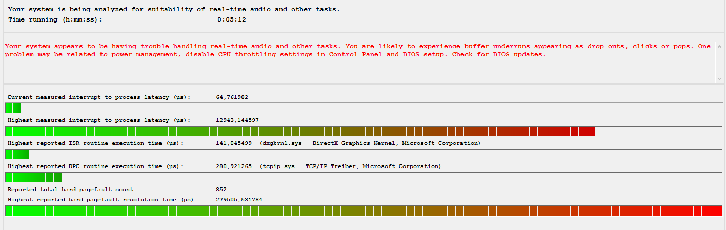

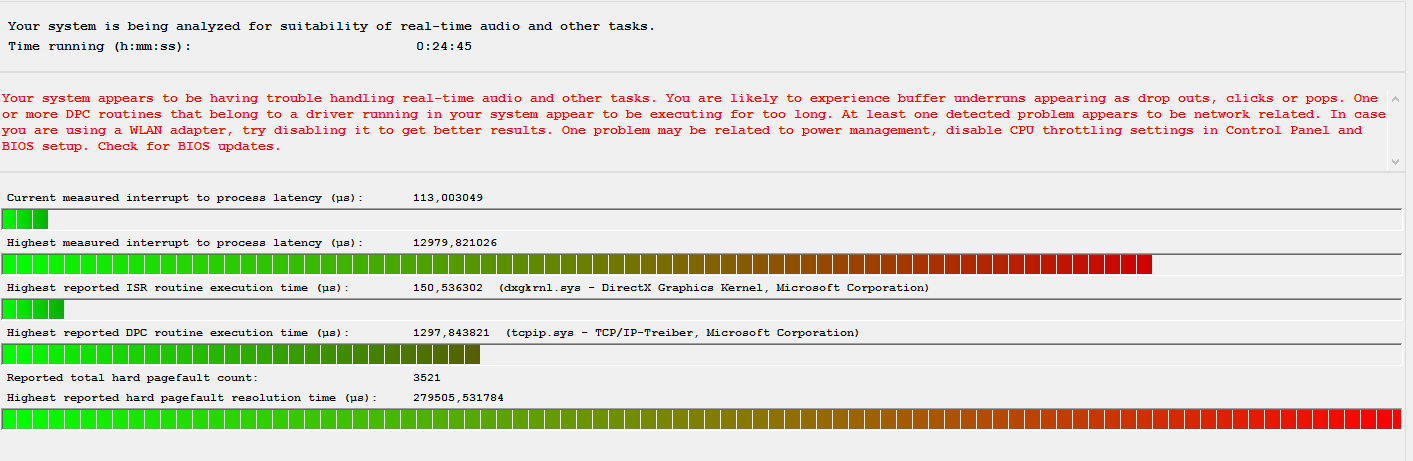

So, hier mal ein Screenshot vom LatencyMon:
Nach ~5 Minuten: 8DOS0.png
Nach ~25 Minuten: 8DPxG.png
Das Problem ist jetzt auch noch bei Skype da...
Ich vermute, dass sich der problematische Wert die 'Highest measured Interrupt to process latency' ist. Leider ist die Angabe zum Verursacher (dxgkernel.sys) ziemlich vage. Der Wert 'Highest reported DPC routine execution time' ist auch nicht schön, sollte aber kein Problem sein, solange du normale Audiotreiber verwendest. Bei Low Latency Treibern für professionelle Audiointerfaces wäre dieser Wert allerdings kritisch.
Dass Skype Probleme macht ist fast klar, hier hast du Internet-Traffic und Soundausgabe in einem Programm.
