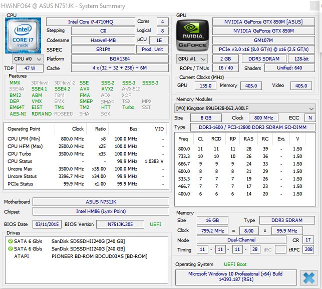

mein System habe ich mal unten angehängt. BS: Windows 10 Pro 64 Bit
