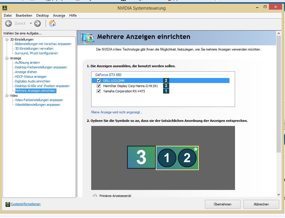

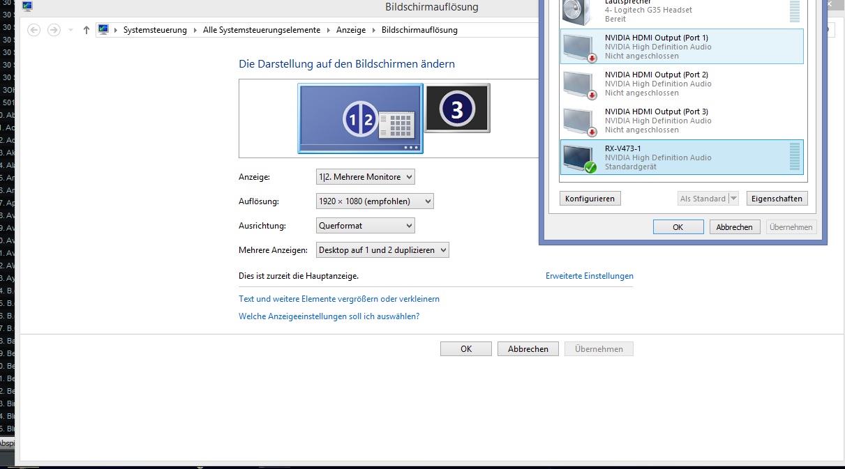

ich hab ehe das problem, das mein avr via hdmi als 3ter monitor erkannt wird und automatisch es als maindisplay umstellt, somit habe ich keine möglichkeit es zu verstellen. habe noch einen tv am pc hängen, aber sobald ich den avr dranschliesse, geht der monitor aus. eine idee wie ich es so verstellte 1 (monito) 2 (tv) 3 (avr) ?!?
Gibt es einen Grund weshlab der TV nicht am AVR hängt?
Ansonsten sollte sich über die Anzeige-Einstellungen einstellen lassen welcher Monitor aktiv ist und auch das Hauptdisplay festlegen lassen. Wenn das Einstellungs-Fenster nicht sichtbar ist einfach in der Taskleiste Shift-Rechtsklick -> verschieben -> eine Cursortaste drücken, dann hängt das Fenster an der Maus und lässt sich rüberziehen. Sollte bereits die Taskleiste auf dem anderen Monitor sein an dieser vor dem anschließen das Fixieren deaktivieren (Kontexmenü) und sie dann versuchen blind rüberzuziehen. Da sie am Bildschirmrand ist sollte das halbwegs gehen.
ich brauche den avr nur zur soundwiedergabe. der monitor ist als maindisplay definiert, aber sobald ich den tv und den avr anschliesse, wird der avr als main gesetzt und der monitor bleibt schwarz. ich verstehe das auch nicht grad, es hat vorher wunderbar funktioniert.
AVRs sind eigentlich dafür gedacht auch das Bild durchzuschleifen, deswegen meldet er sich auch immer als Display (Ton über HDMI geht auch leider nicht ohne Bildausgabe)
Wenn es vorher mal ging hat wohl irgend etwas (Grafiktreiber Update?) die Prioritäten der bekannten Displays geändert. Da hilft nur anstecken und versuchen das ganze wieder umzustellen (Tipps wie man das hinbekommen sollte hab ich ja oben geschrieben. Notfalls noch einen 3. Monitor auftreiben den man zumindest temporär an den AVR hängt, sollte aber nicht notwendig sein)
ich weiss noch, als ich den tv das erste mal dranhängen wollte, habe ich mich genau mit dem selben mist rumgeschlagen den ganzen tag. dann gings aufeinmal und jetzt ist es wieder da. an den treibern habe ich nichts geändert, nur möbel umgestellt und das ganze wieder neuverkabelt. ich verstehe auch nicht, warum der avr einfach den maindisplayslot belegt ohne weiteres Oo
achja das klonen kommt nicht in frage, da ich ein 120hz monitor habe und natürlich weiternutzen möchte, da das klonen das ganze auf 60hz und somit zurück aufs steinzeitalter begrenzt.
