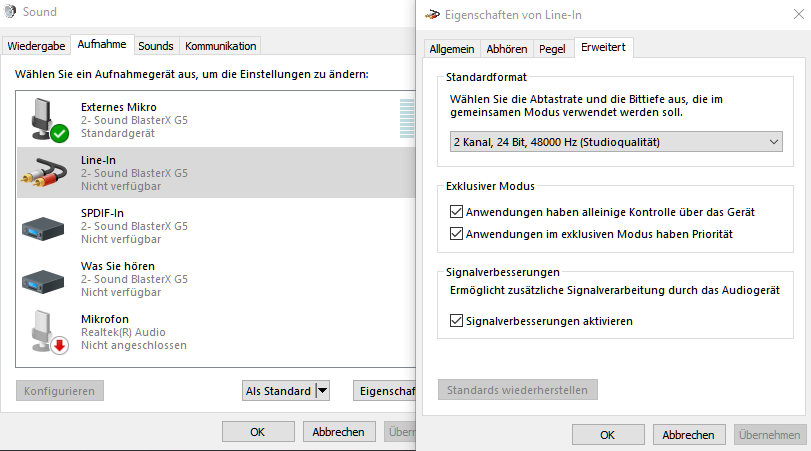

Auf jeden Fall besteht noch Interesse. So ganz kann ich das ja immer noch nicht glauben. So weit wie im Creative Feedback waren wir ja schon, mal sehen, was da noch kommt.L1n3 schrieb:kurze Rückmeldung falls noch jemand Interesse an der G5 Story hat. Folgendes kam von Creative:
Wobei ich nicht verstehe, warum man im Creative Screenshot überhaupt 2Channel und Sampleraten von 192Khz auswählen kann, wenn der Mikrofoneingang wohl sicherlich mono ist und lt. Creative Specs auch nur max. 96Khz Samplerate unterstützt.
Der Line-In Eingang hat ja eine andere Buchse, da scheinen ja Sampleraten von 192Khz und natürlich 2Channel möglich zu sein. In der Registerkarte steht aber External Mic Properties.
In Deinem Screenshot auf der ersten Seite sieht man ja auch, dass 2Channel auswählbar sind für das externe Mikrofon, logisch ist das eigentlich nicht.

Eher andersrum müsste der Fall sein. Wenn du Windows auf 2 Channel stellst, aber nur Mono rein gibst (was ja üblicherweise der Fall ist), dann hast du die Aufnahme nur auf einer Seite. Erst Windows auf 1 Channel bringt dann Besserung, bietet aber nicht jede Soundkarte an. Komischerweise hat man bei Soundkarten aber meistens trotzdem dann auf beiden Seiten eine Stimmwiedergabe, auch wenn Windows nur auf 2 Channel steht, da wird vermutlich irgendwas mit der Soundkarten-Software gemixt. Bei Geräten wie dem Behringer UMC202HD ist das u.A. ein Problem, wenn du da Software benutzt, die das nicht mixt (ich hatte das Problem z.B. im Discord, jedoch im TS3 nicht), dann hören deine Mates dich nur auf einer Seite.
Meine Omni konnte ich auch nur auf 2 Channel stellen und trotzdem kam meine Stimme Links und Rechts. Samplerate stand übrigens bei 48KHz und die Bitrate bei 16Bit, bei allen Testgeräten.

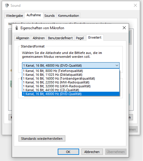

Das hört sich logisch an, bei mir sieht das aber anders aus (siehe Bild)Weedlord schrieb:Der mic Eingang an sich dürfte mono sein, wird aber wie bei jeder Soundkarte auf Stereo hochgepumpt. Ansonsten hören andere deine Stimme ja nur auf einer Seite.
Mein Modmic Wireless ist in den Specs mit 16 Bit 48Khz angegeben und genau das kann ich auswählen, also von 8Khz bis 48 Khz und nur Mono.
Wenn ich in Audacity das Mic als Monospur aufnehme und dann wieder abspiele, höre ich den Ton auf beiden Seiten.
Wie auch immer, mich hat vor allem die auswählbare Samplerate überrascht, die ja bis 192Khz geht, obwohl der Mic-Eingang lt. Specs nur bis 96Khz geht.

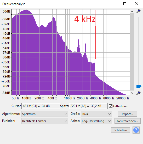

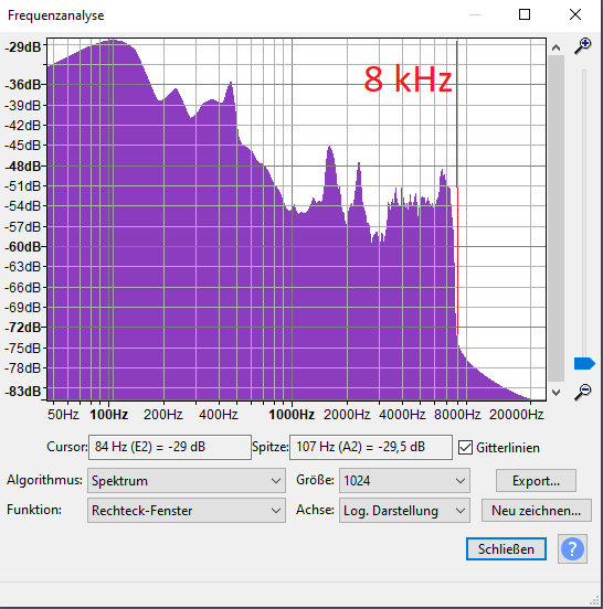

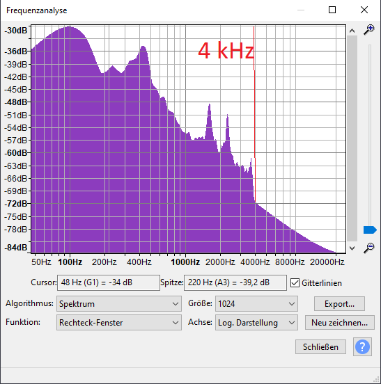

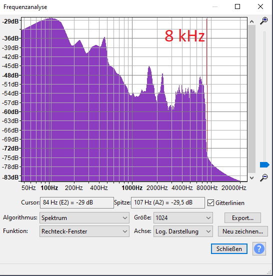

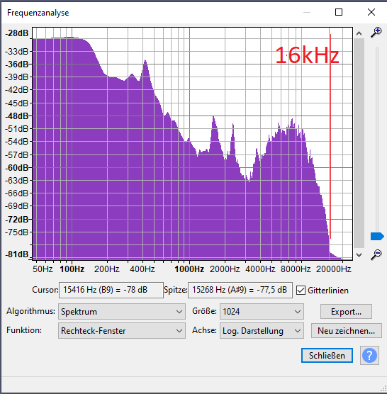

Das wird aber nicht das Problem sein, dass da alle Frequenzen oberhalb von 8 kHz ausgelöscht werden, oder?
Ich glaube, da wird irgendwo in den Einstellungen oder aufgrund eines Bugs eine Samplerate von 16kHz fixiert und dadurch alles oberhalb von 8 kHz abgeschnitten aufgrund des Nyquist Theorems.
Ich habe mal mit meinem Mic Aufnahmen mit Samplerate 32000Hz, 16000Hz und 8000Hz aufgenommen und man sieht jeweils bei der Hälfte der Samplerate den Cut bei 16000Hz, 8000Hz und 4000Hz wie erwartet.
Da man in der Einstellung des Mics beim G5 Sampleraten zur Auswahl hat, die eigentlich nicht möglich sein dürften, vielleicht ist da was vertauscht worden im Treiber?
Mich würde mal interessieren, was im (nicht aktiven) Line-In Gerät des G5 für eine Samplerate voreingestellt ist. Mein Verdacht ist, dass dort die 16000Hz gewählt sind und sich irgendwie auf die Aufnahme des Mic auswirken und die Auswahl der Samplerate des Mics gar nichts bewirkt.
