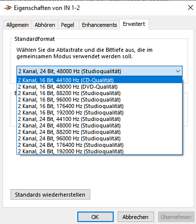

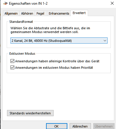

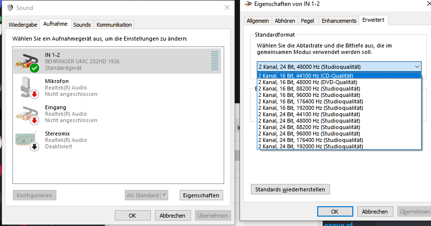

@L1n3: Ich beziehe mich auf deine Screenshots in #83 und 81. Du zeigst uns die Formatauswahl für den Line-In. Ich meine, das Dropdown-Menu würde sich ändern, wenn du das Mik auswählst.
Kann es aber nicht selbst nachstellen und kann mich deshalb auch irren.
Ich bin mir gerade nicht sicher was du meinst @zazie . Das Mikrofon ist ausgewählt.

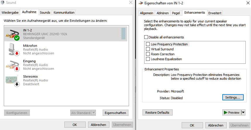

Des Weiteren, sind hiervon irgendwelche Einstellungen sinnvoll?
Ja, sorry, hab mich durch Bild in #77 irritieren lassen, dort war noch das "Externe Mikrophon" zu sehen.
Ich persönlich aktiviere immer den Haken bei "Disable all enhancements". Dann bin ich sicher, dass Veränderungen nur von mir vorgenommen werden können.

Tatsächlich stört mich diese Mono/Stereo Geschichte noch ein wenig.
Ist es nicht so, das die Mikrofon Lautstärke dann dadurch auch "halbiert" ist, wenn die Einstellung auf 2 Kanal steht? Oder liege ich damit falsch?
Na gut, dann tangiert es mich wirklich nicht.
@DuckDuckStop Hast du das gleiche Interface? Und kannst du in den Soundeinstellungen auf 1 Kanal stellen? Vielleicht nutze ich den falschen Treiber.
