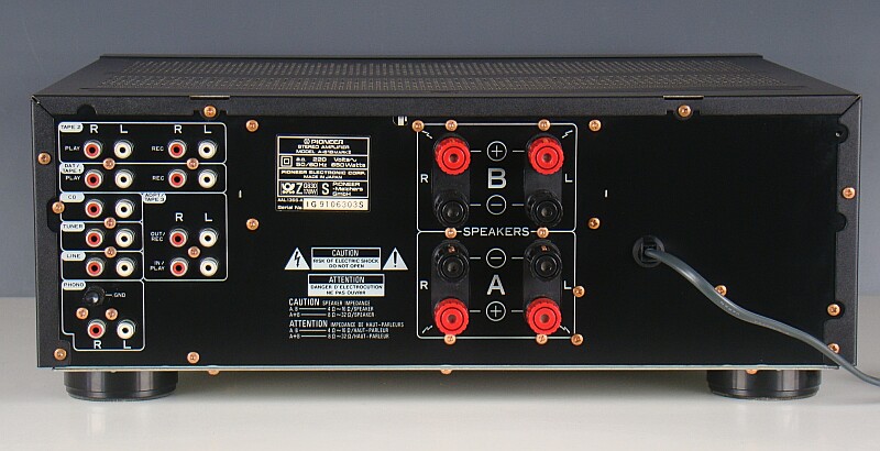

Hast du den AVR mal digital per SPDIF an deinem Onboard Chip angeschlossen? Der Klang ist nämlich deutlich besser als analog über Klinke, egal welche Soundkarte man benutzt. Dann kannst du übrigens auch die vielfältigen Einstellmöglichkeiten deines AVRs nutzen um den Klang zu optimieren.
Nachteil ist jedoch, dass du bei Spielen dann nur Stereo hast, da musst du dann auf Dolby Digital live zurückgreifen...
Das stimmt so nicht. Schliesst du den AVR Digital an, übernimmt dieser die Wandlung des digitalen in ein analoges Signal. Dass kann eine gute Soundkarte wie die ESI beispielsweise besser.
