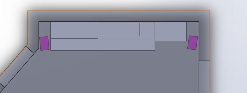

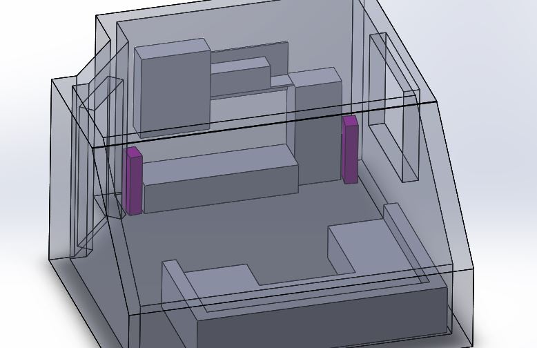

Noch mal zurück zu den Stand-LS. Ich habe die Zensor 5 mal in das 3D-Modell eingebracht (und ein Möbelstück heraus genommen um etwas Platz zu gewinnen) Ich hoffe man kann sich das jetzt etwas vorstellen. Die pinken LS haben die Maße 825 x 162 x 253 (HxBxT).

Bei einer solchen Eckenaufstellung kann ich Dir nur raten, die Lautsprecher bei 80Hz zu trennen und dann würde ich ganz sicher keine teureren Standboxen kaufen, die dann nur zur 'Hälfte' genutzt werden.
Also wenn ich das richtig verstehe, heißt das, eher in Regal-LS investieren?
Und was genau ist mit bei 80Hz abtrennen gemeint?

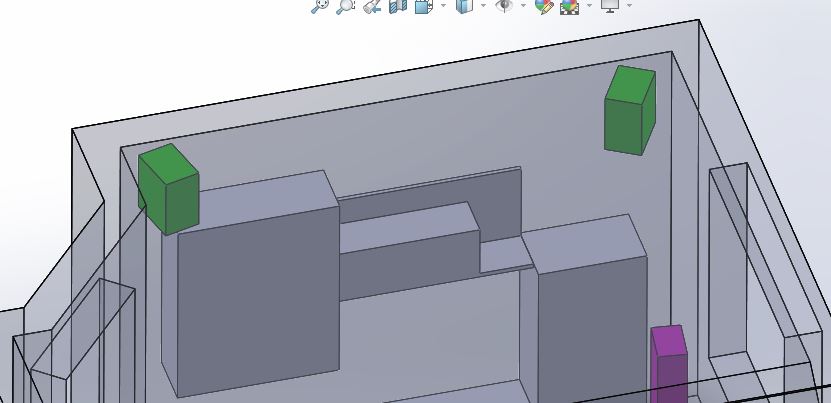

Und auch bei der nuBox 383 oder Zensor 3 (Grün) habe ich Probleme mit der Aufstellung, auf der einen Seite kann ich Sie nur auf den Schrank stellen (mit entkopplender Unterlage), für eine Wandhalterung reicht die Deckenhöhe nicht aus. Links könnte ich eine Wandhalterung montieren, da der Schrank dort tiefer ist.

Die Höchtöner müssen etwa in Ohrhöhe sein. Die Lautsprecher an die Decke zu hängen bringt gar nichts, das ist wirklich eine furchtbare Lösung.
Abtrennen heißt, das die Lautsprecher nach unten nur einen begrenzten Frequenzbereich bekommen. Trennst Du die Hauptlautsprecher bei 80Hz, geht alles oberhalb von 80Hz, was dieser Kanal zu bieten hat an den Lautsprecher, alles unterhalb 80Hz geht an den Subwoofer und wird von diesem übernommen.
Diese Trennfrequenzen lassen sich bei den meisten Verstärkern für jeden Kanal (Hauptlautsprecher R/L gemeinsam) separat einstellen. Meine Hauptlautsprecher plus Center trenne ich z.B. bei 40Hz, meine Surrounds bei 80Hz. Alles unterhalb 40Hz der Front und unterhalb 80Hz der Surrounds geht damit an den Subwoofer.
Das macht man grundsätzlich, um die Lautsprecher nicht mit Frequenzen zu bombardieren, die sie ohnehin nicht hörbar wiedergeben können und nur den Verstärker elektrisch belasten, also Energie sinnlos verbrennen.
Und in manchen Fällen -eben wenn sog. Raummoden ein Problem werden- weil die Lautsprecher direkt an der Wand oder in Ecken stehen. Das sind vor allem die Frequenzen (Stichwort 'Schröderfrquenz', falls Du nachlesen willst), die eben ganz gut ein Subwoofer übernehmen kann und damit die Problem notfalls auf sich zieht. Einen Lautsprecher kann man aber ganz gut umstellen oder ihn notfalls mit einem sog. Antimode versorgen um diese Problematik zu unterdrücken.
Ja das habe ich auch schon gelesen, aber hast du noch eine Idee für meine Raum? Ich bin echt am Verzweifeln :(
