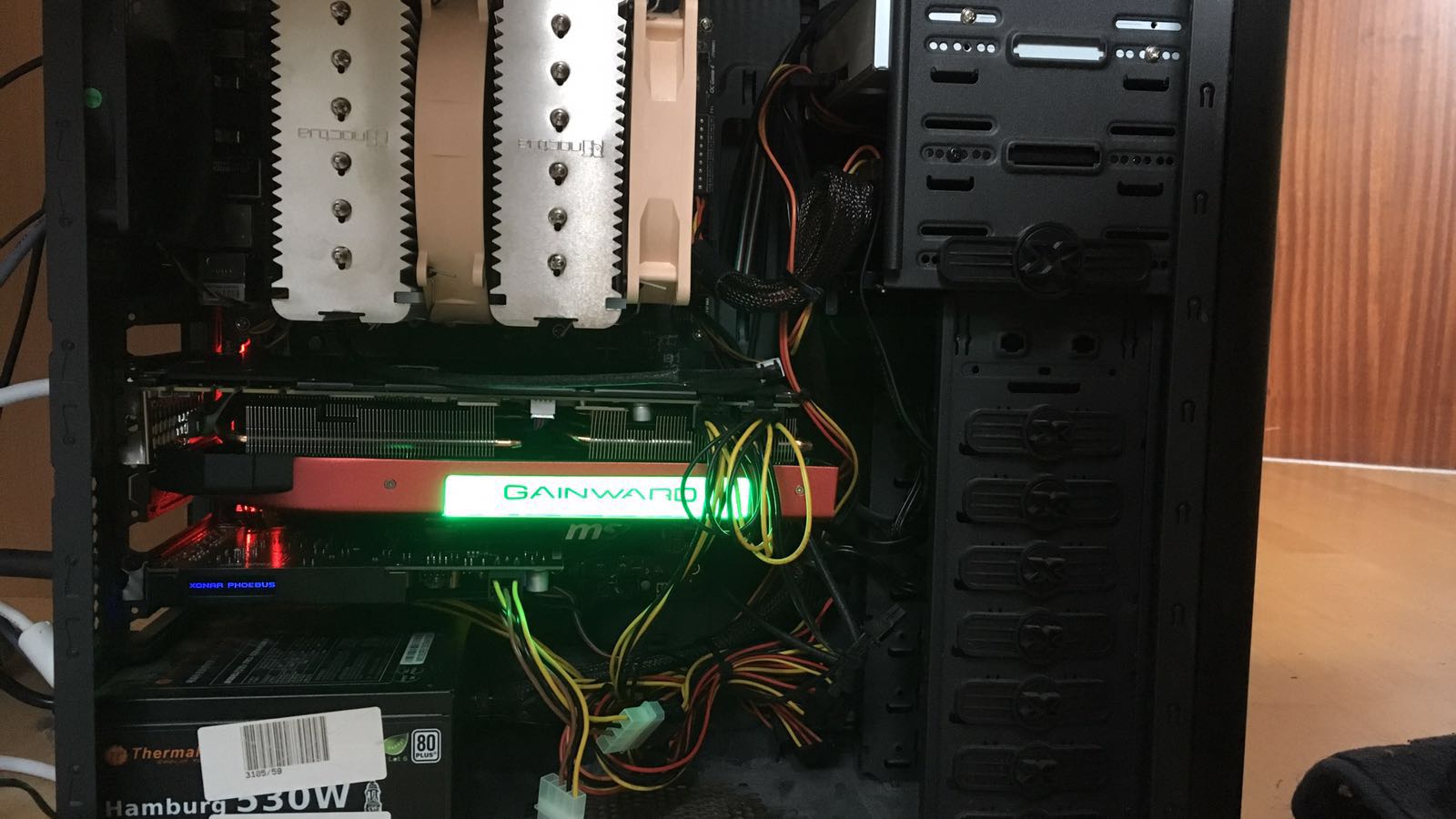

Um zu verdeutlichen, wie nahe meine Soundkarte nun an der Graka ist hier ein Bild dazu:
(P.S.: Graka und CPU Kühler sind nicht schräg eingebaut ;), das Foto wurde in etwas schrägem Winkel von mir aufgenommen)
Kann das ein Problem mit den GPU Temps geben?

passt sie vielleicht zwischen die Graka und den Kühler wenn du hinter die Soundkarte ein Stück Pappe oder Plastik legst damit kein Kontakt zwischen der Soundkarte und dem Kühler entsteht?

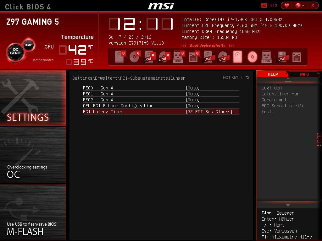

Habe im Bios diese Einstellungen gefunden:
Komme ich vtl. mit einer dieser Einstellungen weiter?
Nein du kommst nur weiter wenn du ein neues Mainboard kaufst. Die 8/4/4 Einstellung ist fest verdrahtet in der Platine. Da kannst du nix ändern.
Nein, da blockiert mein Noctua Kühler :mad:.
Bleibt mir also nichts übrig, als die Soundkarte dort zu lassen, wo sie ist?
Hoffe, dass davon die GPU Temperatur nicht wesentlich beeinflusst wird.
Schade das es nicht zwischen Graka und Kühler passt.
du könntest hinter dein Netzteil noch nen Lüfter auf den Boden montieren damit die Graka ein wenig mehr Frischluft bekommt.

Bobbes, wenn Du 8 Lanes für die Graka opfern willst um eben doch noch einen größeren Abstand zu bekommen, dann gehen mal bei CPU PCIe Lane Configuration und stelle dort auf x8/x4/x4, denn vermutlich kommt das UEFI bei Auto durcheinander weil die Soundkarte ja nur eine x1 Karte ist:
uefi-jpg.570599
