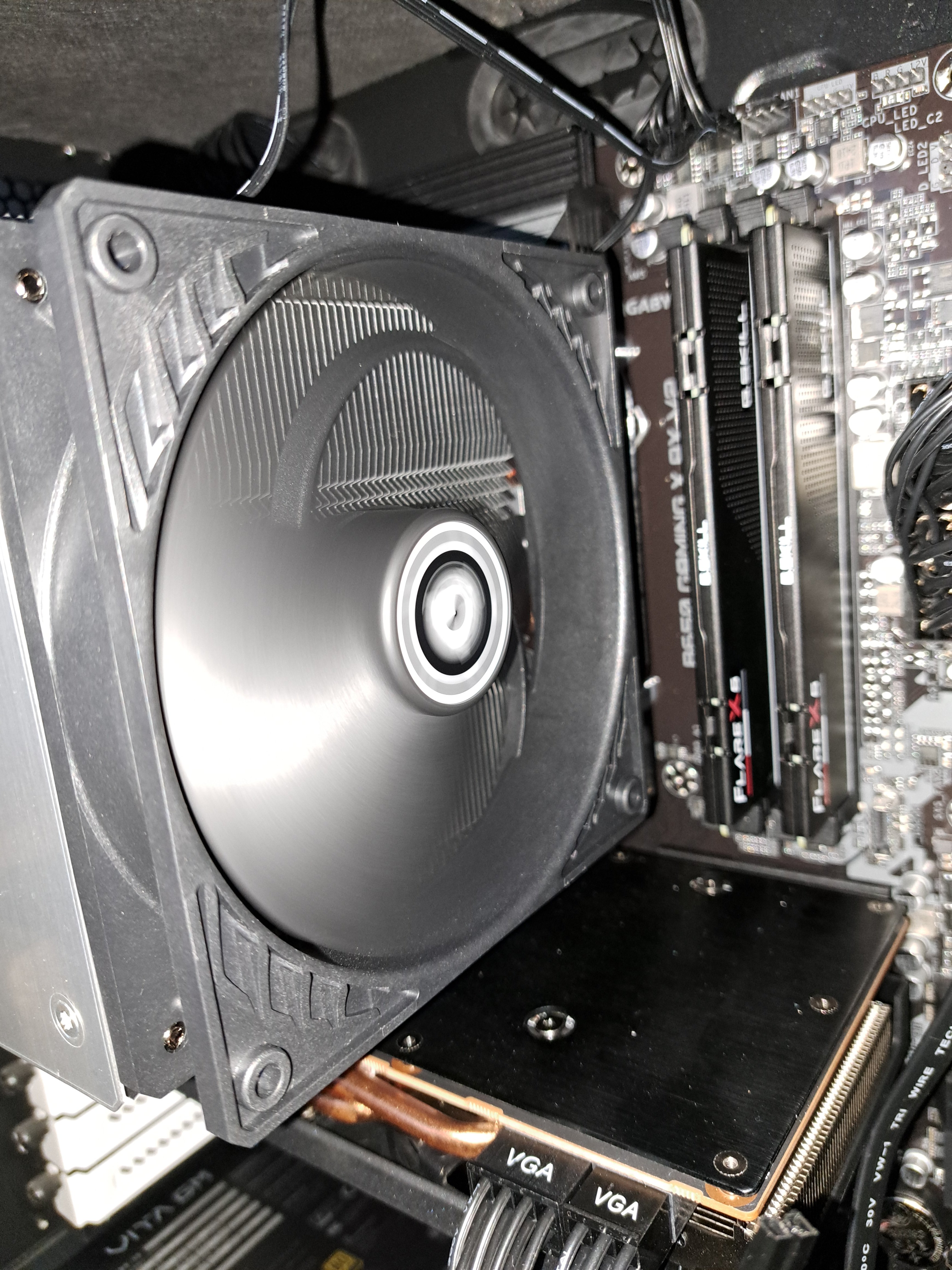

Neuet pc bootet nicht, GB B650 + 7600X3D
Suzuki85
Cadet 1st Year
Aug. 2014
15
  • Prozessor (CPU): Ryzen 5 7600x3d mit freezer 36
  • Arbeitsspeicher (RAM): 2x 16gb ddr5 gskill
  • Mainboard: gigabyte b650 gaming x ax v2
  • Netzteil: fsp Vita 750 watt
  • Gehäuse: Fractal define r4
  • Grafikkarte: powercolor 6700 xt
  • HDD / SSD: lexar nm790 auf dem mittleren m.2 Platz. Sata ssd und sata hdd verbaut, aber nicht per sata Kabel angeschlossen. Dort ist noch das alte Betriebssystem drauf. DVD Laufwerk mit sata angeschlossen.
  • Weitere Hardware, die offensichtlich mit dem Problem zu tun hat (Monitormodell, Kühlung usw.): alles weitgehend der 1000 Euro Empfehlung zusammengestellt.
Nach Zusammenbau bootet das System nicht. Kein Bild, kein BIOS (zusehen)
Alles neu, lediglich die gpu ist gebraucht.
m2 ssd noch jungfräulich.
...Zuerst blieb auf dem Board die VGA led an -> cmos clear, kein Erfolg. Also BIOS Update auf das aktuellste vom 12 november von gigabyte per q Flash geladen. Flash led war zumindest irgendwann aus.
Nun ging der durchlauf der LEDs cpu - RAM- VGA- Boot. Ohne win 11 USB stick bleibt es im Boot hängen, mit USB stick geht die Boot led aus. Aber weiterhin kein Bild, kein BIOS. Auch mit Tatste ende nicht.
Beginn der Null methode: RAM raus, bleibt bei led RAM hängen. RAM wieder rein (wie empfohlen auf die markierten first slots) ergibt dauerschleife Netzteil ein, cpu led aus, RAM led an, ca 90 Sekunden system geht aus und startet selbstständig wieder mit NT an. Dauerschleife.
Erneut cmos clear, neu gestartet, gleiches Fehlermeverhalten wie vorher, durchlauf ok incl Boot led die ausgeht.
Hdmi Kabel an Mainboard sowie an gpu getestet, der 7600x3d hat ja interne grafik.
Lüfter gpu laufen während ram check. Auch ohne gpu kein anderes Verhalten.
Beide 12v Stecker an cpu am Board angeschlossen.
Beide 12v Stecker an gpu angeschlossen.
Monitor kommt bei einschalten vom PC aus dem standby und zeigt nur schwarz.
Nachtrag: gpu wird warm obwohl kein hdmi angeschlossen ist.
Was mach ich falsch, woran hakelt es?
Wiw komme bzw sehe ich mein bios.
hab natürlich schon gesucht, aber sehe den richtigen weg nicht.
P.S.: Beachte auch die verschiedenen angepinnten Themen und die Forensuche. Möglicherweise findest du da bereits die Lösung zu deinem Problem.

Wie lang lässt du den Bootvorgang denn immer laufen? Beim ersten Mal kann das durchaus länger dauern. Du hast auch schon einmal versucht nur mit einem DIMM zu starten?

Exakt der gleiche RAM wurde ohne ein / ausbau nach cmos clear offenbar fehlerfrei erkannt. Wie auch vorher schon der test bestanden wurde. Möglicherweise hatte ich beim testen den einzelnen ram im falschen slot.

Welchen RAM denn genau? Gerne die genaue RAM-Bezeichnung (z.B. F5-6000J3038F16GX2-FX5)
Ich hatte ein ähnliches Problem - Rechner kam oft garnicht erst zum DRAM-Training, somit also auch nicht ins Bios. Ab und an klappte es - danach wieder nicht.
Ursache bei mir: Mein Mainboard unterstütze zwar alle möglichen G.Skill Rams, auch mit 6000er EXPO .. nur ausgerechnet das nicht, welches ich verbaut hatte (ebenfalls aus 1000-1500 EUR Gaming-PC Empfehlung)
Lösung: Anderen RAM reingepackt (hab dann auf Corsair Vengeance gewechselt - welches auch in der Kompatibilitätsliste drin steht --> Problem gelöst.
Ich würde die GPU raustun und nur mit der interen Booten.
Dazu beide Rams auf 2+4. Dann CMOS-Clear machen. Dann nochmal frisch hoch booten. Dann lange genug warten wegen RAM-Training. Und dann schauen ob was kommt auf dem Bildschirm (Natürlich dann am Mainboard anschließen).

32GB (2x 16GB) G.Skill Flare X5 schwarz DDR5-6000 DIMM CL30-38-38-96 Dual Kit.

Das wäre dann also F5-6000J3038F16GX2-FX5. Dieser steht bei dir ebenfalls nicht in der Kompatibilitätsliste des Mainboards drin - genauso wie bei mir.
Siehe: Speicher-Kompatibilitätsliste
DRAM Training kommt ziemlich früh im POST-Prozess, direkt nach CPU Erkennung wenn ich mich nicht irre. Also bevor dir irgendwas auf dem Bildschirm angezeigt wird oder du ins BIOS kommen würdest.

Tatsächlich scheint das Board genau diesen Speicher nicht zu unterstützen. Die 2x 32gb Version wäre wohl gegangen.
Also besorge ich mir unterstützten ram.

Zeitweise ausgebaute cmos Batterie hat leider auch keine Verbesserung gebracht. Lediglich beim ersten einschalten dauerte der RAM test 10 statt 1 Sekunde.
Es ist zum Mäuse melken. Das ding läuft einfach nicht.
Jetzt ist Unterstützer ram drin, corsair cmk32gx5m2b6000z30. 2x16gb.
Beim ersten hochfahren das mittlerweile gewohnten verhalten: led cpu an - aus, RAM led ca 10 bis 15 Sekunden an - aus, VGA led an - aus, Boot led an. Weiterhin kein Bild.
Usb stick angesteckt. Cpu led an - aus, RAM led an - aus ( ca 2 Sekunden), VGA an aus, Boot an aus !! Weiterhin kein Bild.
Bisher alles ohne gpu, also gpu rein, gestartet, ähnlicher durchlauf: cpu wie auch die RAM led an aus, VGA an, aus. Dann geht's wieder von vorn: cpu RAM VGA und Boot led sind der Reihe nach an und aus, aber weiterhin kein Bild.
Was kann es noch sein?
Gpu Lüfter laufen wenn die karte warm wird. Schalten ab wenn gekühlt wurde.
Scheinbar läuft das system, was die blinkende usb tastatur auch vermuten lässt, aber ich sehe halt nichts.
Ich borge mir mal den Bildschirm der Frau.

R9 + hdmi negativ, schwarzer Bildschirm, aber an
R9 + dvi negativ, ebenso, wie die vielen Male vorher auch: Bildschirm an aber nur schwarz.
Ich lasse den Rechner jetzt mal 30 min so laufen, in der Hoffnung das dieses Training dann vielleicht, wenn es die Ursache ist, abgeschlossen ist. Oder wie lange kann sowas dauern?
@Restart001 Startet das System dann von allein oder wie verhält such das?
45 min Zeit müsste ja eigentlich gereicht haben...
Alter Schwede. Ich vermute es ging die ganze Zeit. Anderer Monitor und ich sehe alles. Bios komme ich rein, bin ich vermutlich auch die ganze Zeit reingekommen. Denn wenn ich entf. Drückte blieben die LEDs bei Boot stehen. Drücke ich das nicht, ging ja auch diese led aus.
