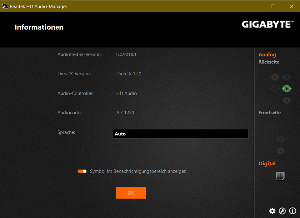

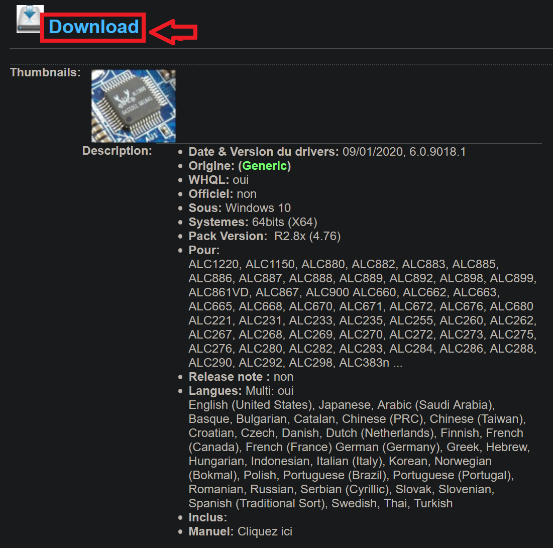

Versuche es mal mit diesem Realtek HDA Treiber 6.0.9018.1! Das ist der momentan aktuellste HDA Treiber von Realtek, der alle Realtek Chipsätze unterstützt und mit eigenem Realtek Manager kommt!
ALC1220, ALC1150, ALC880, ALC882, ALC883, ALC885, ALC886, ALC887, ALC888, ALC889, ALC892, ALC898, ALC899, ALC861VD, ALC867, ALC900 ALC660, ALC662, ALC663, ALC665, ALC668, ALC670, ALC671, ALC672, ALC676, ALC680 ALC221, ALC231, ALC233, ALC235, ALC255, ALC260, ALC262, ALC267, ALC268, ALC269, ALC270, ALC272, ALC273, ALC275, ALC276, ALC280, ALC282, ALC283, ALC284, ALC286, ALC288, ALC290, ALC292, ALC298, ALC383n ...
Runterscrollen bis Downloads in Blau.

Neuere und aktuellere HDA Ausgaben findet man auch immer wieder auf der "station-drivers" Homepage!

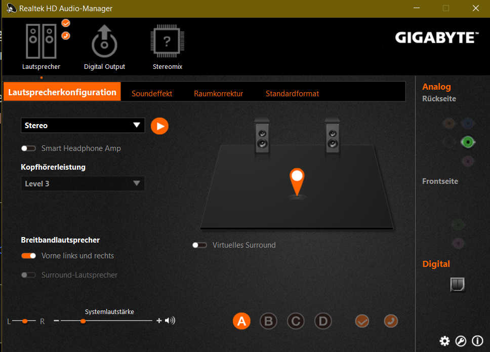

Auch mit meinem neuen Mainboard "GigaByte X570 Aorus Ultra", wie zuvor auch mit einem X570 MSI Board und einem X470 ASUS Board, funktioniert der 6.0.9018.1 einwandfrei!

So mal kleine Rückmeldung:
Mein System ist komplett neu, diesmal vollständig nur mit Treibern von Chip-/Controller-Herstellern. Gleichzeitig habe ich die Chance genutzt, da meine Hardware die Möglichkeit bietet, meine SSD an APU-SATA anzuschliessen. Da keinerlei andere Laufwerke genutzt werden, konnte ich die boardseitigen SATA-Controller im UEFI deaktivieren. Das hat tatsächlich dazu geführt, dass mein System spürbar schneller hochfährt.
Bei den PC`s meiner Bekannten habe ich das dann ebenso gemacht identisch zu meinem PC; dort herrscht nun Freude über den zurückgewonnenen Realtek-HD-Audiomanager und das gesamte System ohne Soundaussetzer oder sonstige Seltwürdigkeiten.
