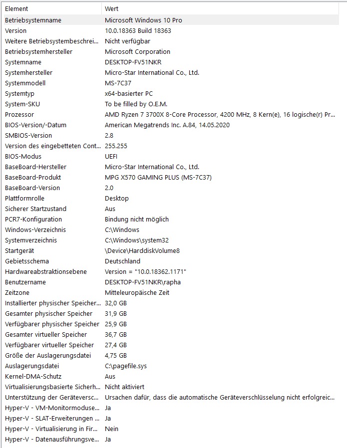

Die Hardwarekonfiguration ist:
Motherboard habe ich das msi X570 Gaming Plus
Grafik karte eine msi rtx 3080 gaming x trio
Prozessor ryzen 7 3700x
Sata ssd fürs System von Samsung, ich glaube die 870 Evo ist das
