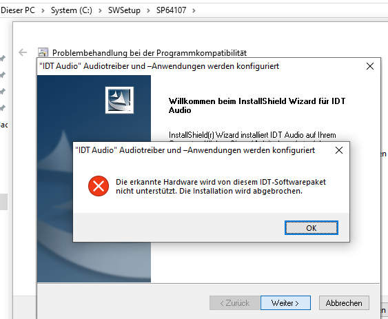

Hat leider nicht funktioniert.

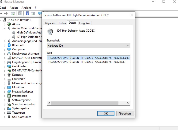

@BlubbsDE
Welche Zahl ist von denen jetzt genau die eigentliche HW ID?
Ja, das habe ich bereits mehrmals probiert. Ich habe mich natürlich, bevor ich hier fragte, per Google durch das Internet geforstet. Dort erhält man die Vorgehensweise des oberen Posts des öfteren.
Den IDT Treiber, wie dort beschrieben, mit dem HD Treiber zu aktualisieren, klappte...Sound war trotzdem nicht da.

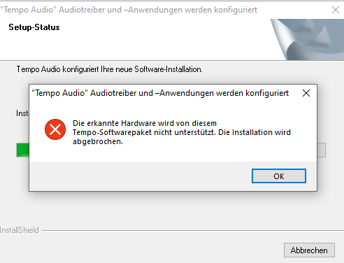

Herzlichen Dank für deine Hilfe, @iTzZent !
leider wurde der Treiber nicht akzeptiert:

Wird aber wohl der Hinweis kommen von Windows, der Treiber wäre nicht geeignet
aber du kannst ihn trotzdem installieren, erzwingen.
