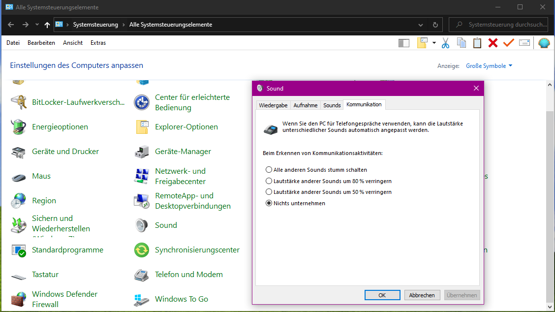

Hast das auf Nichts unternehmen?
Habs umgestellt und mal getestet grad, es ist weiterhin das selbe problem, ich muss da smikro sogar ganz nahe zum mund machen, grad nicht das ich beim reden drauf beiß xD
