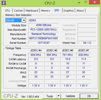

Mithilfe von CPU-Z solltest Du den Wert ermitteln können.
Dein Notebook wird die Spannung für den RAM zur Verfügung stellen wie die Spannung im SPD des RAM eingepflegt wurde. Welche Spannung im SPD eingepflegt ist/ wurde, kannst du mittels CPU-Z auslesen und dir anzeigen lassen (Reiter SPD).
Moderne/ Aktuelle Notebooks können auch 1,35V VDIMM einstellen, wenn es entsprechend hinterlegt ist/ wurde.

Seit Ivy Bridge können Intel Notebook CPUs DDR3 (1.5V) oder DDR3L (1.35V) nutzen. DDR3L braucht weniger Strom.
http://geizhals.de/?cat=ramddr3&xf=2216_DDR3+SO-DIMM~2216_DDR3+SO-DIMM,+ECC~2396_1.35V#xf_top kauf RAM von Crucial. Du musst kein Kit kaufen sondern kannst auch einfach 2 einzelne RAM Riegel kaufen: die laufen dann trotzdem im DualChannel Modus.
Größe, Takt und CAS Latenz müssen alle gleich sein. Spannung sollte auch gleich sein. Wieviel RAM hast du derzeit und wieviel genau willst du denn?
mit deinem Screenshot mußt du nach DDR3L-1600 suchen
