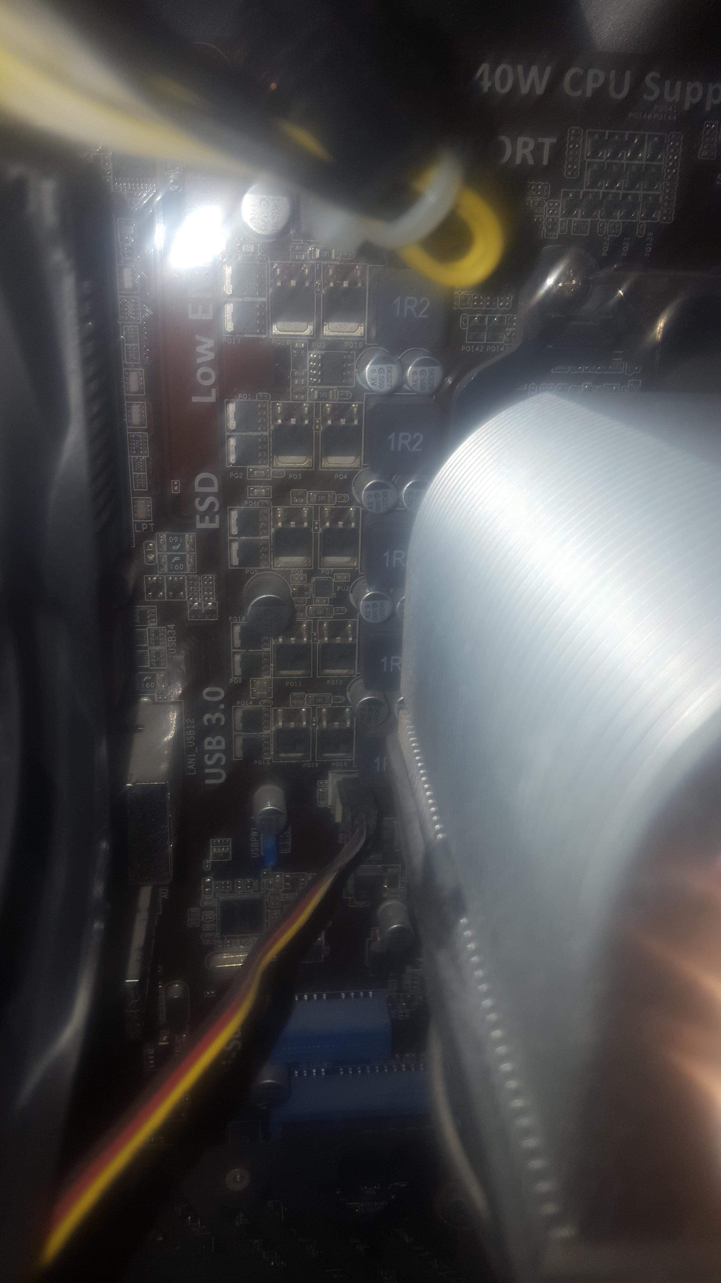

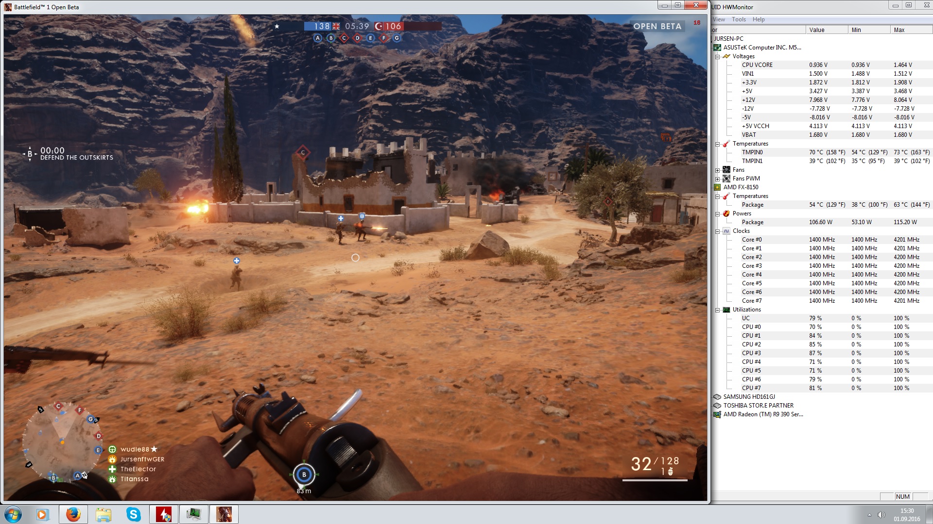

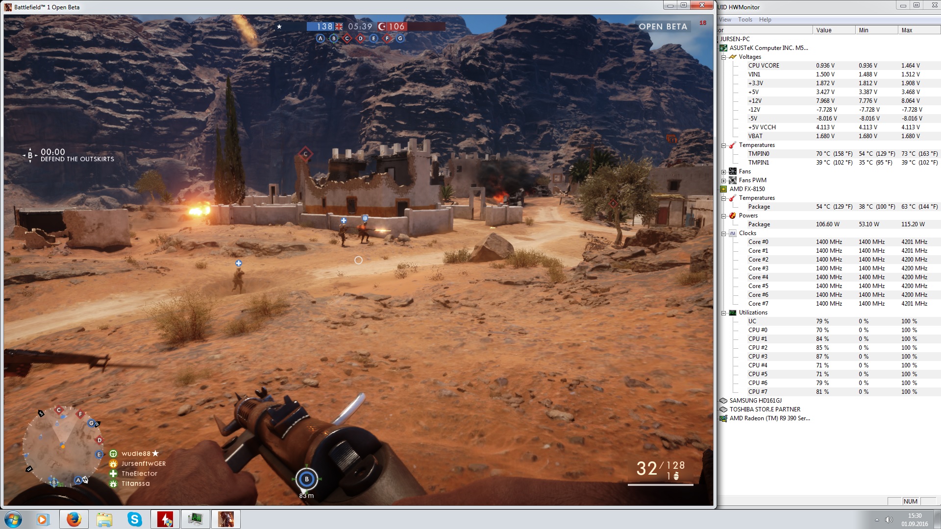

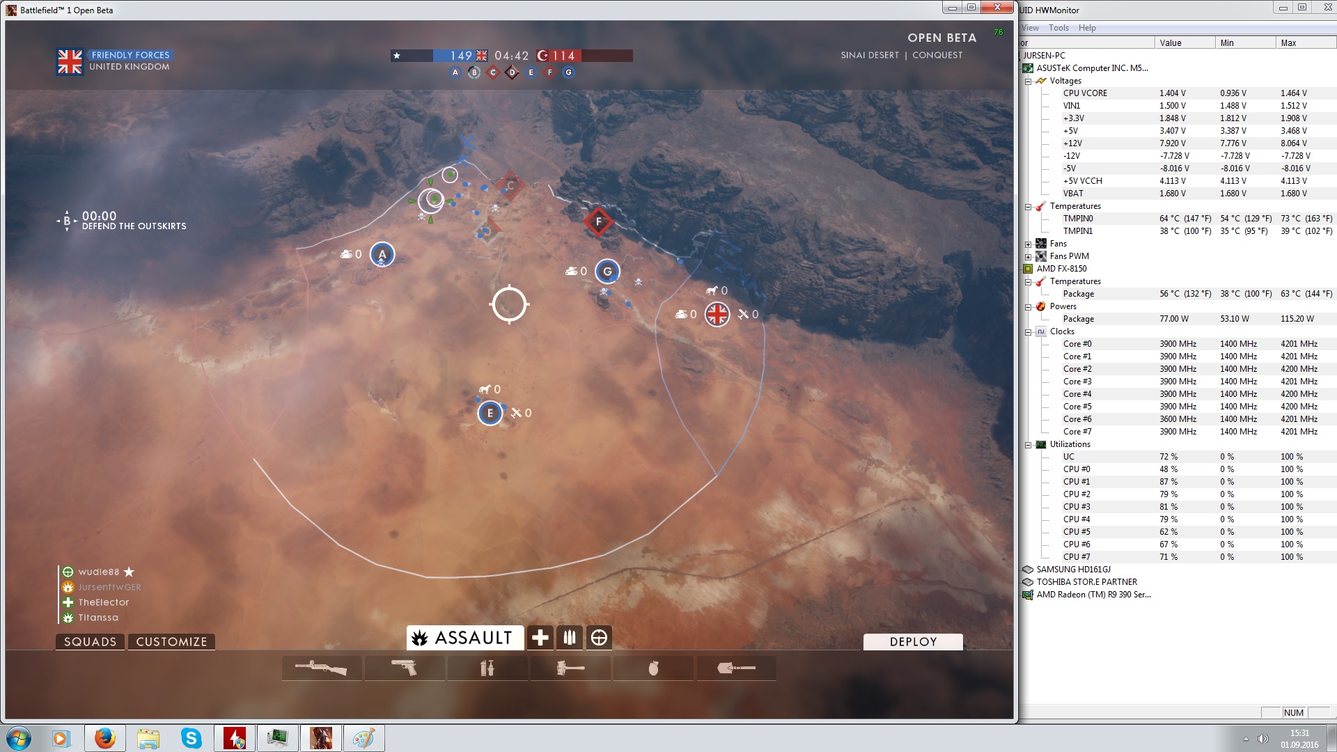

Hey ich habe mich nun hier angemeldet und hoffe, hier Hilfe zu bekommen. Ich habe das Problem, dass ich bei vielen Spielen wie z.B. Battlefield oder Miscreated regelmäßige FPS Drops und Soundproblme (kistern, stottern) habe. Habe mit memtest meinen Arbeitsspeicher getestet. Der war soweit okay. Dann habe ich mal HWMonitor wärhend des Spielens angemacht und beobachtet, was mit dem CPU passiert. Die Spannung fällt von 1,4 V auf 0,9V runter. Währenddessen natürlich die Drops und das Soundstottern. Nach 3-4 Sekunden erholt sich der CPU wieder und alles läuft für die nächste Zeit (1-2) Minuten wieder gut. Die Temperatur des CPUs ist währenddessen maximal auf 63° gewesen. Ich bin in dieser Sache an ansolut unwissender Mensch und hoffe, das mir hier jemand helfen kann. Nun zu meinem System:

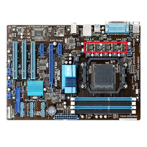

Spannungswandler sind vermutlich zu heiß.
Die FX8xxx verbrauchen mit 125W sehr viel für Spannungswandler ohne Kühler. Das genannte Board hat keinen Kühler. Du nutzt einen Towerkühler für die CPU. Top-Blow wäre besser damit Luft aufs Board kommt. Oder extra nen Lüfter auf die Wandler richten. Die Wandler sind die Teile links vom AM3+ Sockel. Hier: http://saved.im/mtc3nzk0b3ns/img_0019.jpg zu sehen bedeckt von einem blauen Kühler.
Ich hab das selbe Board, einen FX 8350 und hatte das selbe Problem. Deine Spannungswandler auf dem Mainboard überhitzen und um sich selbst vor dem Tod zu bewahren, regeln sie die Spannung runter. Dadurch wiederum sinkt der CPU takt und die FPS gehen in den Keller.
Ich hab im BIOS die Spannung auf 1,275V geregelt und n Lüfter über die SpaWas gehängt und es ist soweit stabil. Das ist aber auch nur ne übergangslösung
Entweder holst du dir n neues Board mit nem Kühlkörper auf den SpaWas (so wie ich bald).
Oder du kaufst dir Kühlkörper für die SpaWas (kosten so ~10€) und klebst die einfach drauf.
Wie bei den 100 anderen mit FX8 im Forum.

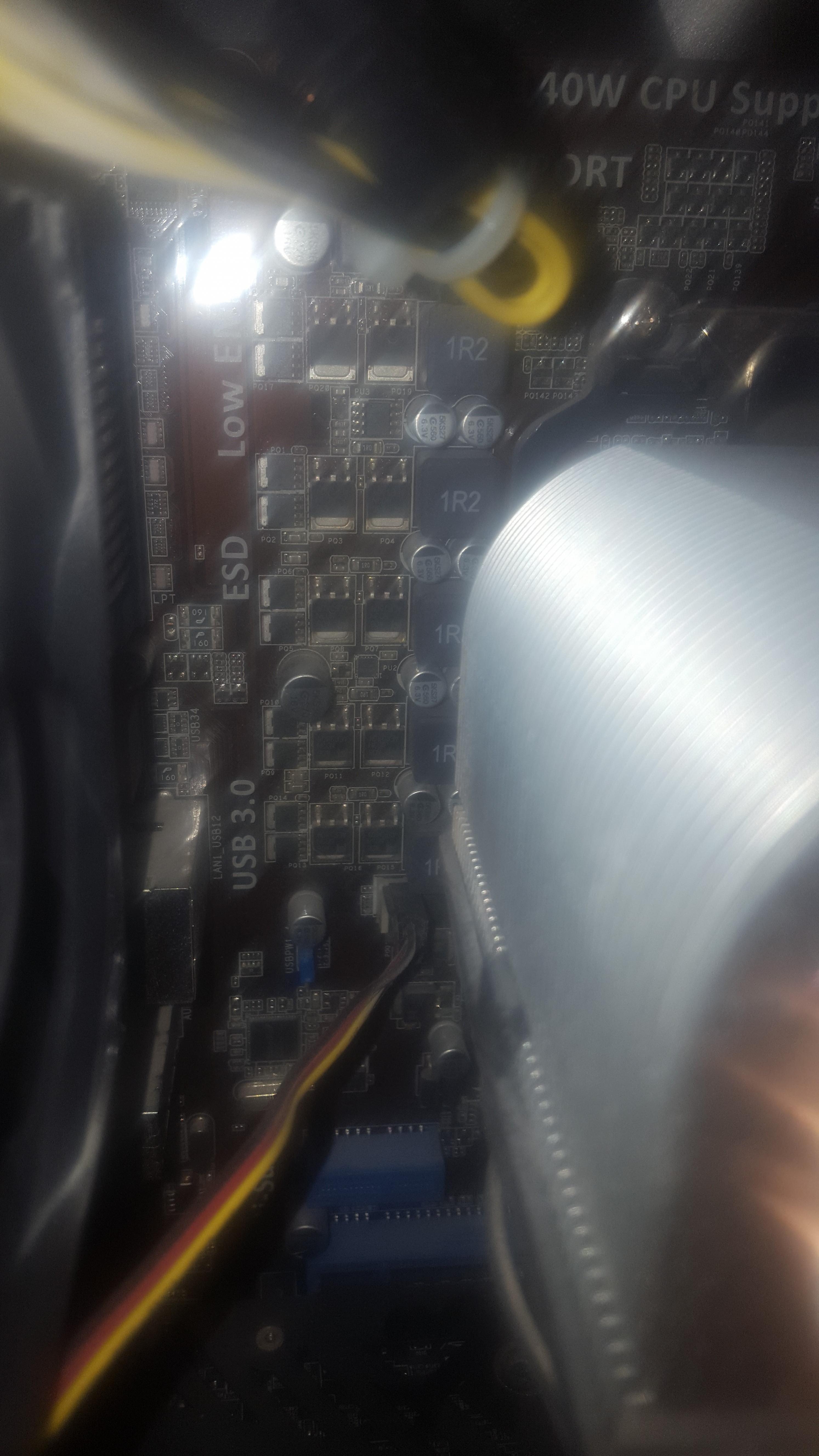

Dazu noch die hier auf die Spannungswandler kleben:
http://www.aquatuning.de/luftkuehlung/passivkuehler/7046/enzotech-mosfet-kuehler-mos-c1-passiv
http://www.aquatuning.de/luftkuehlung/waermeleitmittel/waermeleitkleber/11885/phobya-2-komponenten-waermeleitkleber
Die Kupferkühlkörper mit dem Wärmeleitkleber auf die Mosfets kleben.
Das vorhandene Klebepad auf den Kühlkörpern mit Aceton, Silikonentferner oder Waschbenzin entfernen.
Die Klebepads können ihre Haftkraft verlieren und dann landen sie auf deiner Grafikkarte und können einen Kurzschluss verursachen.
Mosfets rot markiert:
