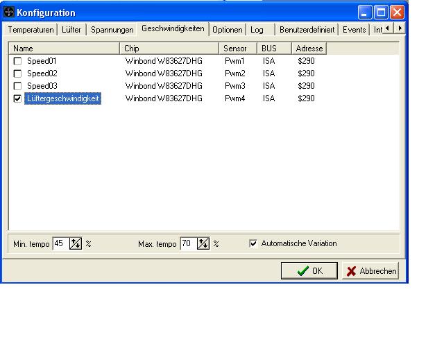

Könnte an deinen Einstellungen liegen. Was hast du denn als "Schritte" für die Lüftergeschwindigkeit und bei den Temperaturen eingestellt?

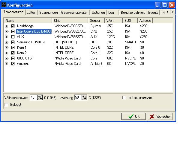

Hier mal 2 Screenshots von meinen Einstellungen als Beispiel:
Auf deinem Screen ist ersichtlich, dass Speedfan die Temperatur der NB ausliest. Das haette ich auch gerne. Gleiches gilt fuer GPU etc.
Die Namen, die da dran stehen, hab ich selbst eingetragen. Ich glaub, dass der entsprechende Sensor gar nicht auf der Northbridge sitzt. Ursprünglich stand da was anderes. Ich hätte es auch Chipsatz oder Mainboard oder so nennen können.
Ich schätze mal, dass bei dir Temp1 Chipsatz oder Mainboard oder so sein soll. Temp 2 könnte die CPU Temp sein und Temp3 sieht wie ein ungenutzter Sensor aus. Am besten mal mit der neuesten Beta von Everest vergleichen.

Temp1: Mb
Temp2: Cpu
Temp3: wenn ich das wuesste
Core1: Core1
Core2: Core2
Jetzt frag ich mich, wo meine GPU steht :D
