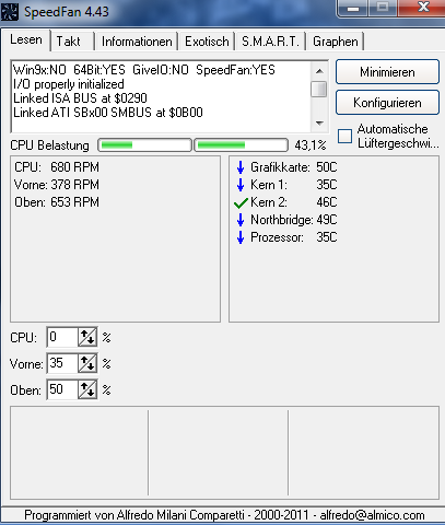

@ CasiHST, der Lüfter soll nie von alleine hoch drehen. Ich möchte lediglich, dass bei 0%/ 30% gestartet wird, wenn jemand den Lüfter hoch drehen möchte bin ich das indem ich es manuell tue. Trotzdem vielen Dank. :)
Wenn ich dann von 100% auf 0% manuell rum fuchtele:

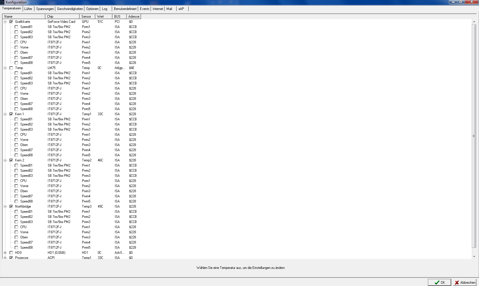

@ AmdUser, bei mir ist alles komplett eingerichtet(Temps/Speeds usw umbenannt) und es passiert trotzdem!!!!
Ich möchte unabhängig der Temperatur SpeedFan manuell regeln also brauche ich die Temperaturen nicht einstellen. Sollte es dahingehend Probleme geben läuft Aida, welches rum piept und den Computer herunterfahrt sollten meine gefixten werden überschritten werden.
http://www.imagebanana.com/code/1rgrqh1h/1.PNG
Hast du meine Frage überhaupt verstanden AMDUser?
@orangerot, habe gerade ein bisschen rum probiert. Du könntest die Automatische "Steuerung" aktivieren, eine Temperatur auswählen der du einen hohen Wunschwert gibts (z.B. Prozessor 80°C), du hackst alle deine Lüfter unter CPU an und lässt als Mindestwert 0 eintragen. Dann laufen zwar alle Lüfter auf 0% aber so wirklich ist das keine Lösung. Um die Lüfter dann manuell zu steuern muss erst das Häkchen bei "Automatische Lüftersteuerung" rein.
-> Es muss doch auch eine Möglichkeit geben, dass SpeedFan direkt von Anfang an bei 0% ohne komisches hin& her startet.
Neee das ist echt keine Lösung... Oder es ist einfach ein Bug in der Version die wir benutzten. Hab mal ein bissle gegoogelt aber da kommt auch nix brauchbares..

Wo sind die Bilder/ Tabs mit den Sensoren, den Wunsch- u. Warnwerten, die .cfg-Files etc. pp.?
Ich bin hier raus, such dir jemand anderen der mit dir auch noch das ganz kleine 1*1 an Grundvoraussetzungen erledigt, denn lesen und das was man von dir einfordert anschl. in nem Beitrag zu präsentieren wird ja auch noch nicht einmal gemacht.
Ich brauche keine Beschäftigung und ich möchte auch nicht das man mir hilft. Aber wenn DIR geholfen werden soll, dann schaff wenigstens Grundlagen mit denen man auch arbeiten kann.
Und lad demnächst die Bilder hier ins Forum hoch bzw. nutze die entsprechende Funktion des Anhang hochladens und nicht immer nen Bilderhoster! Bilder auf nem Bilderhoster hochgeladen sind meist nach nem Jahr weg ... macht sich gut, wenn dann demnächst ma jemand wirklich die Sufu benutzt und dann nur noch leere Flecken zu Gesicht bekommt.
EOD

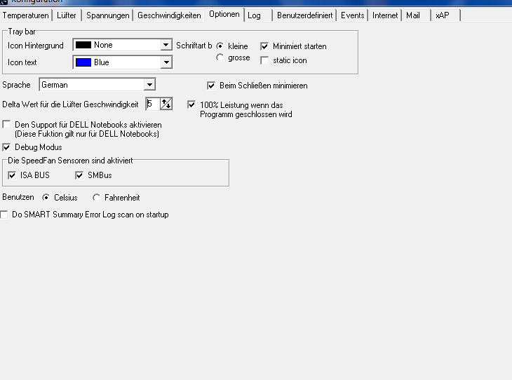

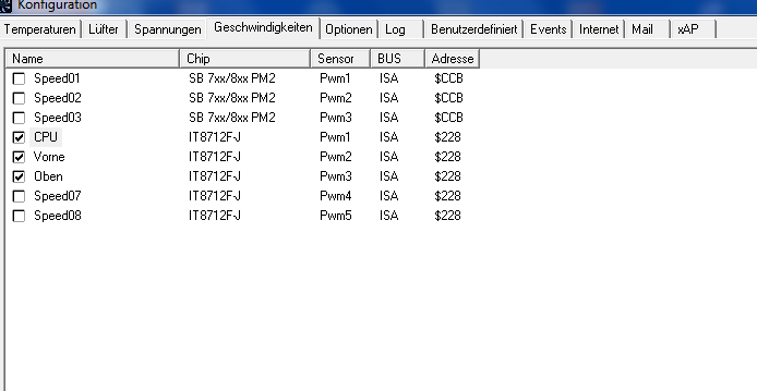

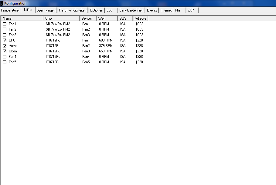

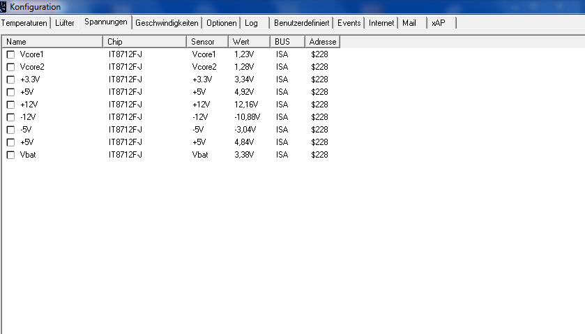

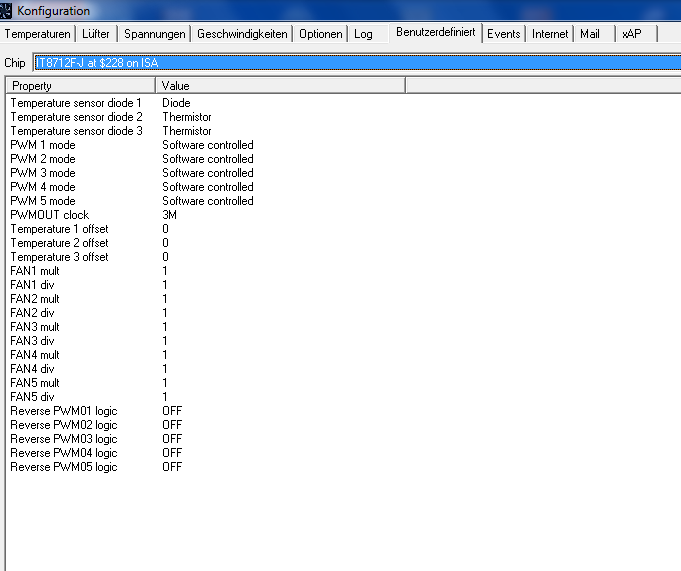

Ich habe das nicht so aufgenommen, dass du jetzt die ganzen Werte von mir brauchst.
Dann versuche ich das ganze mal nach deiner Vorstellung:

Wo finde ich die .pp Datei?
Wunsch/ Warnwerte:
Grafikkarte: 60/ 100
Kern 1: 50/60
Kern 2: 50/60
Northbridge: 60/ 80
Prozessor: 40/50
Ich hoffe damit entspreche ich nun deinen Anforderungen.

Hallo Hc-Yami,
ich hab mir jetzt die Werte in deinem letzten Post nicht mehr im Detail durchgelesen, aber...
ich hab ein voll konfigurietes und funktionierendes Speedfan schon seit Jahren laufen.
Hab das grad mal ausprobiert, wenn ich die automatische Steuerung raus nehme und die Lüfter-Startgeschwindigkeit sicherheitshalber sowohl in der Konfiguration (Geschwindigkeiten) als auch in der normalen Anzeige auf 0% setze.
Das Problem ist - hatte ich mir auch schon so gedacht - ,dass Speedfan (zumindest bei mir) die Lüfter ganz kurz hochregelt, wenn es die Steuerung übernimmt. Das soll wohl so eine Sicherheitsfunktion sein, damit auch Lüfter mit hohen Anlaufdrehzahlen anlaufen, bevor sie evtl. runtergeregelt werden.
Habe ich - wie erwähnt - das Häkchen bei "Automatische Lüftergeschwindigkeit" rausgenommen, übernimmt Speedfan dann bei mir die Vorgaben vom Bios. Dummerweise kann ich die Lüftergeschwindigkeit bei mir im Bios nicht auf 0 setzen, sondern nur auf ca. 60%.
Aber nach meiner Recherche funktioniert Speedfan bei jedem anders! Beim einen funktioniert es zusammen mit dem Bios, beim anderen nicht! Bei mir ist es egal, ob die Bios-Lüftersteuerung an ist oder aus, aber ich habe auch von Leuten gelesen, bei denen nur das eine oder andere funktioniert.
Lange Rede, kurzer Sinn: Also hier vielleicht noch mal ausprobieren, wie sich Speedfan verhält, wenn die Bios-Lüftersteuerung ausgeschaltet ist.
Ansonsten ist es wohl leider so, wenn du manuell regeln willst, wirst du dann immer zuerst manuell runter auf 0% regeln müssen nach dem Start.
Oder du lässt automatisch auf 0% regeln und nimmst später, wenn du manuell hochregeln willst, halt das Häkchen raus.
Vielen Dank für deine Antwort.
Bei mir im Bios ist es so, dass ich einstellen kann wann der Lüfter anspringen soll und wann der auf Maximum laufen soll. Habe es zur Zeit so, dass die Lüfter komplett aus sind, da sie erst bei ~60°C angehen sollen. Ich habe deinen Tipp schon umgesetzt, so ist in SpeedFan der Wert der Grafikkarte bei 60°C (kommt die eigentlich nie hin). Wenn SpeedFan startet drehen erst 1x alle Lüfter voll auf, regeln sich dann aber sofort auf 0%. Damit kann ich eigentlich leben, das ganze kann ich orangerot. auch empfehlen. Funktioniert eigentlich doch ganz gut. :)
