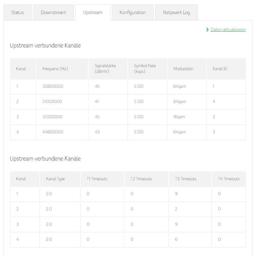

Wie sieht es denn mit den Pegeln aus?
Stimmen die?
Wie viele Fehler, bzw nicht korrigierbare Fehler hast du auf den Kanälen?
U.u. stimmt mit der Kabelzuleitung nicht.

Leider zeigt die ConnectBox keine Fehler oder nicht korrigierbare Fehler im Menü an
Ich werde sie mal Neustarten und dann schauen was passiert. Bekomme in den nächsten Tagen eh nach Umstellung auf den GigaBit Tarif eine Vodafone Station oder FritzBox. Dann scheidet zumindest die ConnectBox als Fehlerquelle aus

Ich vermute bei dir eher einen Rückkanalstörer im Kabel-Segment.
Das sollte dein Anbieter auch sehen können, wenn du eine Störung für deinen Anschluss meldest.

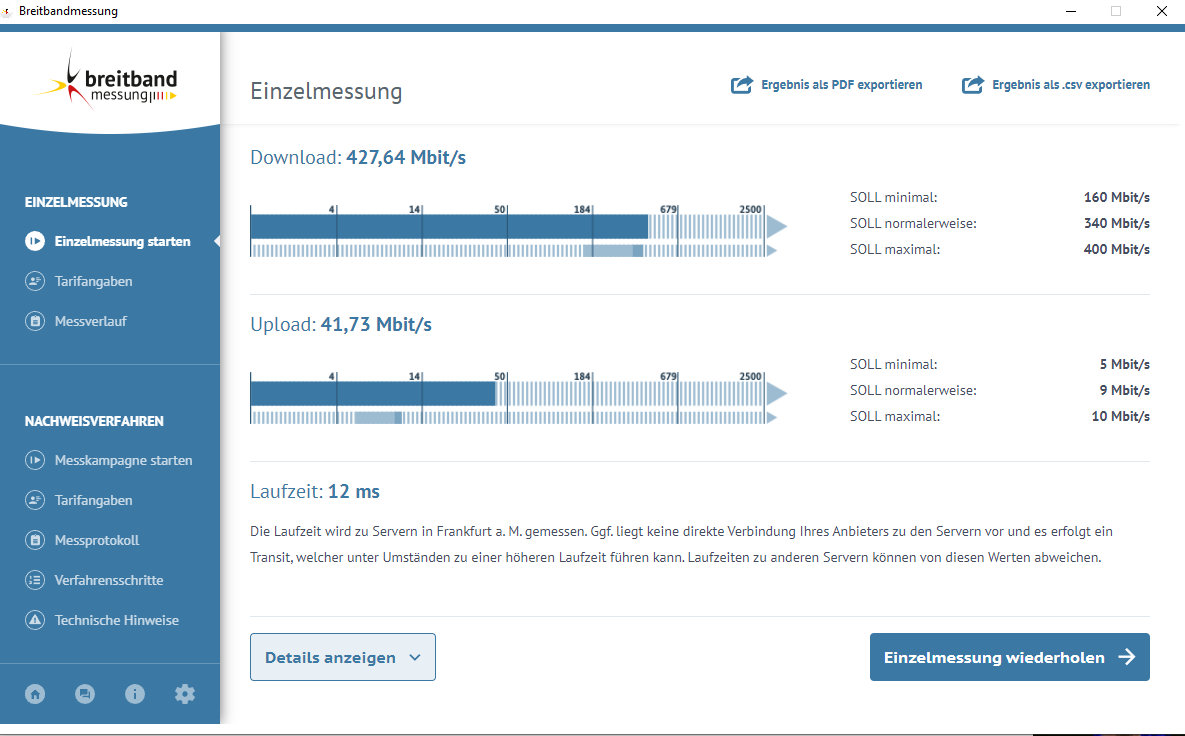

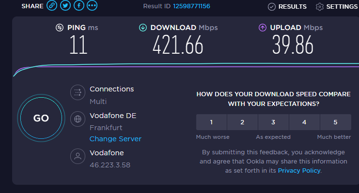

hab nur die ConnectBox zum Testen
Test eben wenn ALLE Geräte aus sind - Werte sind top
Beeinflussen denn Geräte den Upload so sehr? von 39 Mb/s bis runter 0,8 Mb/s? Wir laden ja nichts hoch .......
Wie gesagt: Download und Ping bleiben stabil - dachte immer dass eher der Download dann einbricht.
Kannst du mir das näher erläutern bitte. Soll man Speedtests NUR machen wenn nichts anderes Online ist?
Anbei die aktuellen Auswertungen ! Wenn sie absacken dann poste ich diese
