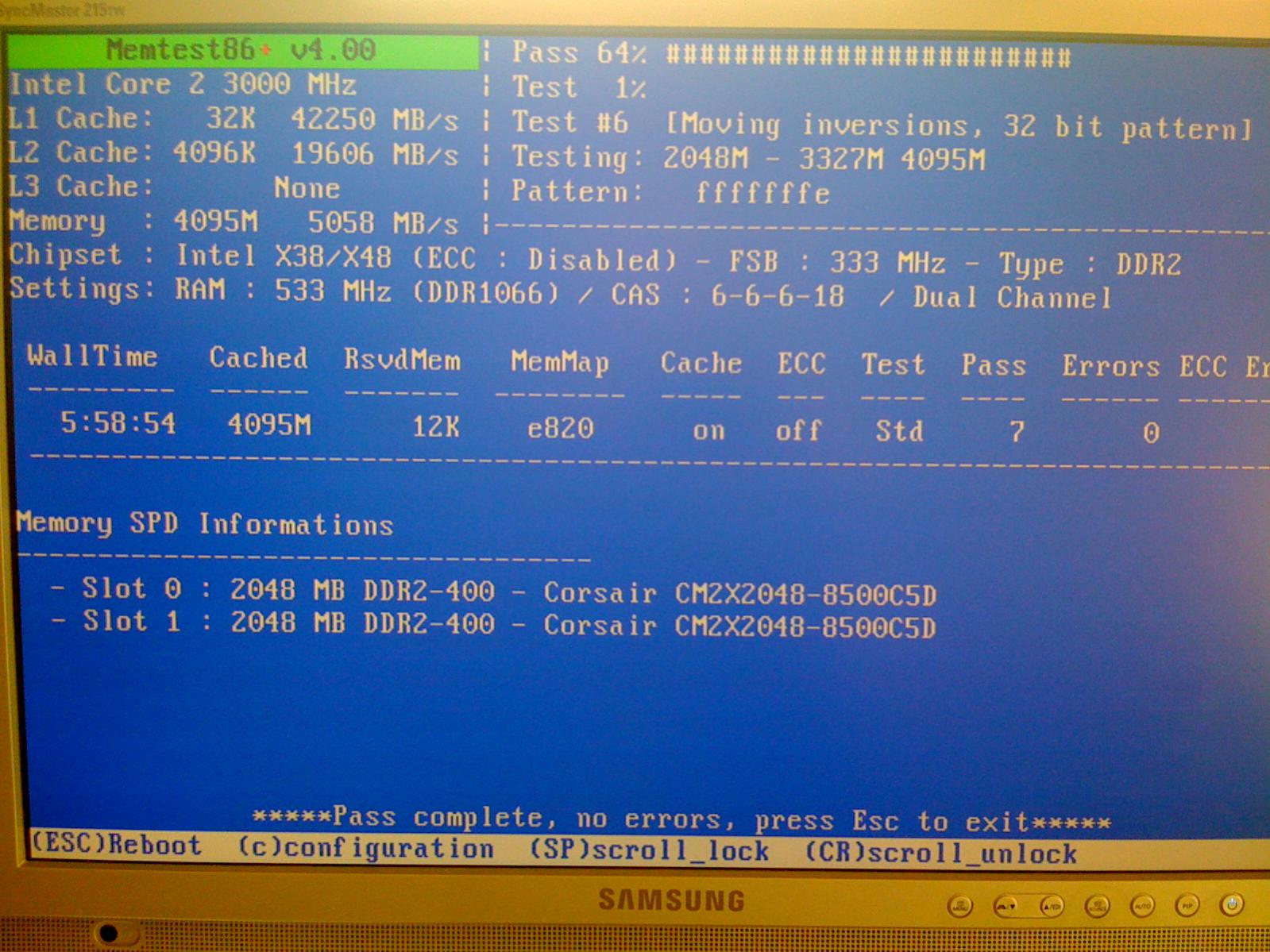

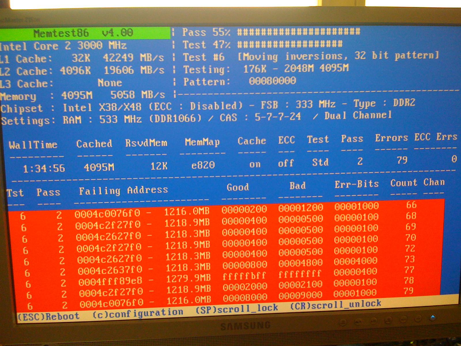

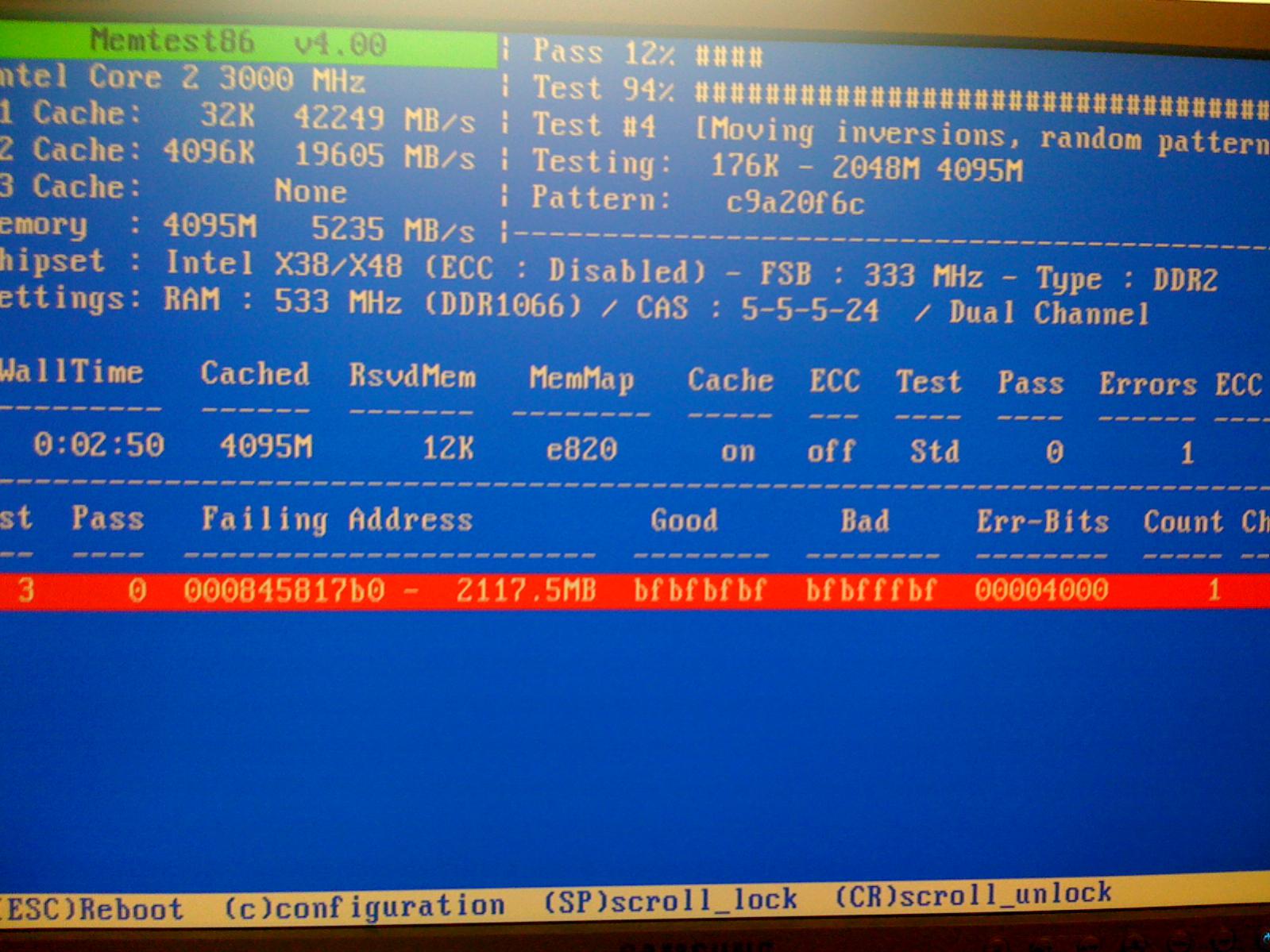

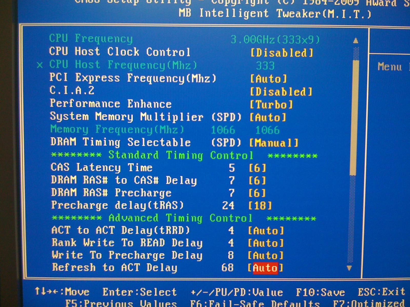

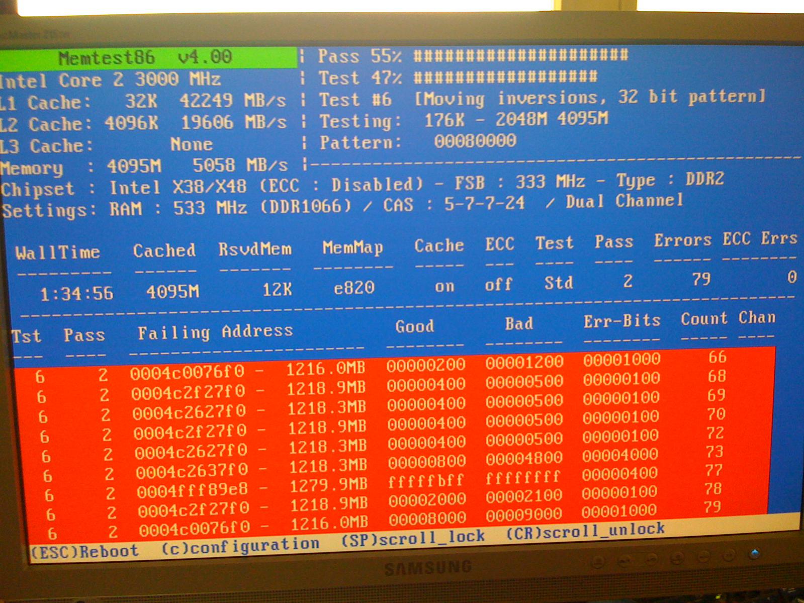

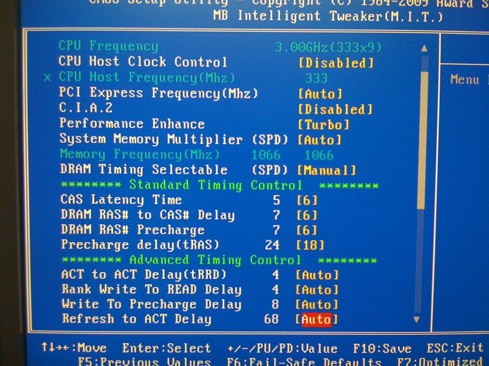

Habe diese Möglichkeiten (Bilder 1-2). Das Bild 3 mit Fehlern ist bei 1066MHz, alles auf Auto.
Bis jetzt gehts mit den genannten Einstellungen (6-6-6-18-2 usw.).
Ich denke es liegt an der erhöhten MCH-Spannung, die ich gewählt habe.

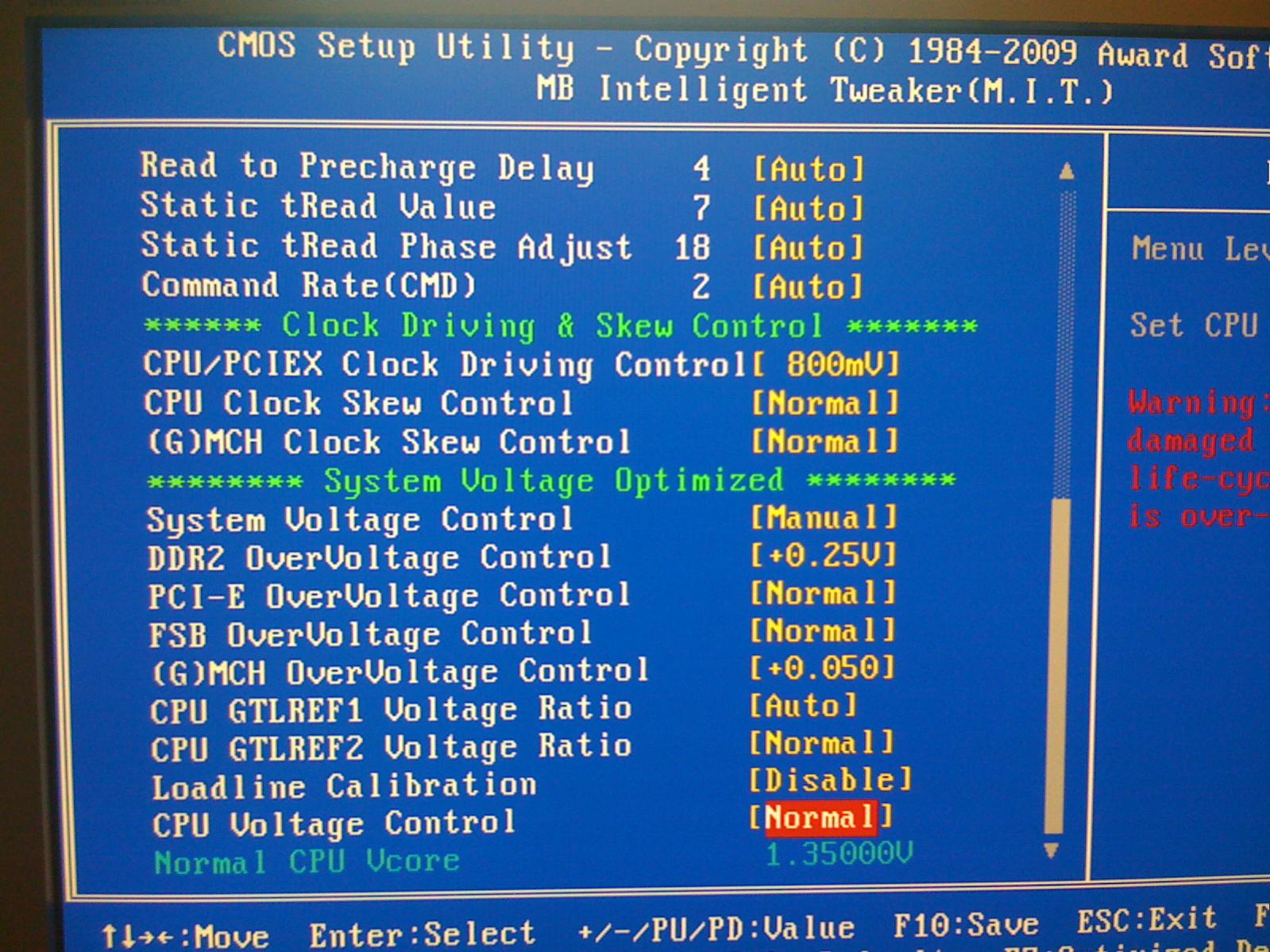

Im Handbuch ist die "Commandrate" nicht angegeben - im BIOS ( Deine Bilder ) schon - hier solltest diese direkt auf "2T" einstellen, auch dann, wenn links "2" steht - das BIOS übernimmt leider bei diesem MB die "2T" nicht immer - hängt vom RAM ab - in den meisten BIOS-Einstellungen von GA ist hier "--" zu erkennen - deshalb nimm diese Einstellung direkt vor - die RAMs sollten bei "auto" 5-5-5-24 / 2T / 2,0V ( 2,1V ) eingestellt sein und damit auch "laufen" in Bank 1+3
2T kann ich natürlich auch fest vorgeben. CPU-Z zeigt mir auch auf Auto 2T an.
Meine Auto-Werte bei 1066MHz von 5-7-7-24, 2,144V in socket 1-3 laufen schon nicht, dann laufen die " "auto" 5-5-5-24 / 2T / 2,0V ( 2,1V ) in Bank 1+3 " doch auch nicht.
Ich denke immer noch, dass es an der MCH liegt.
Probieren geht über zu viel studieren, ich probiere es.

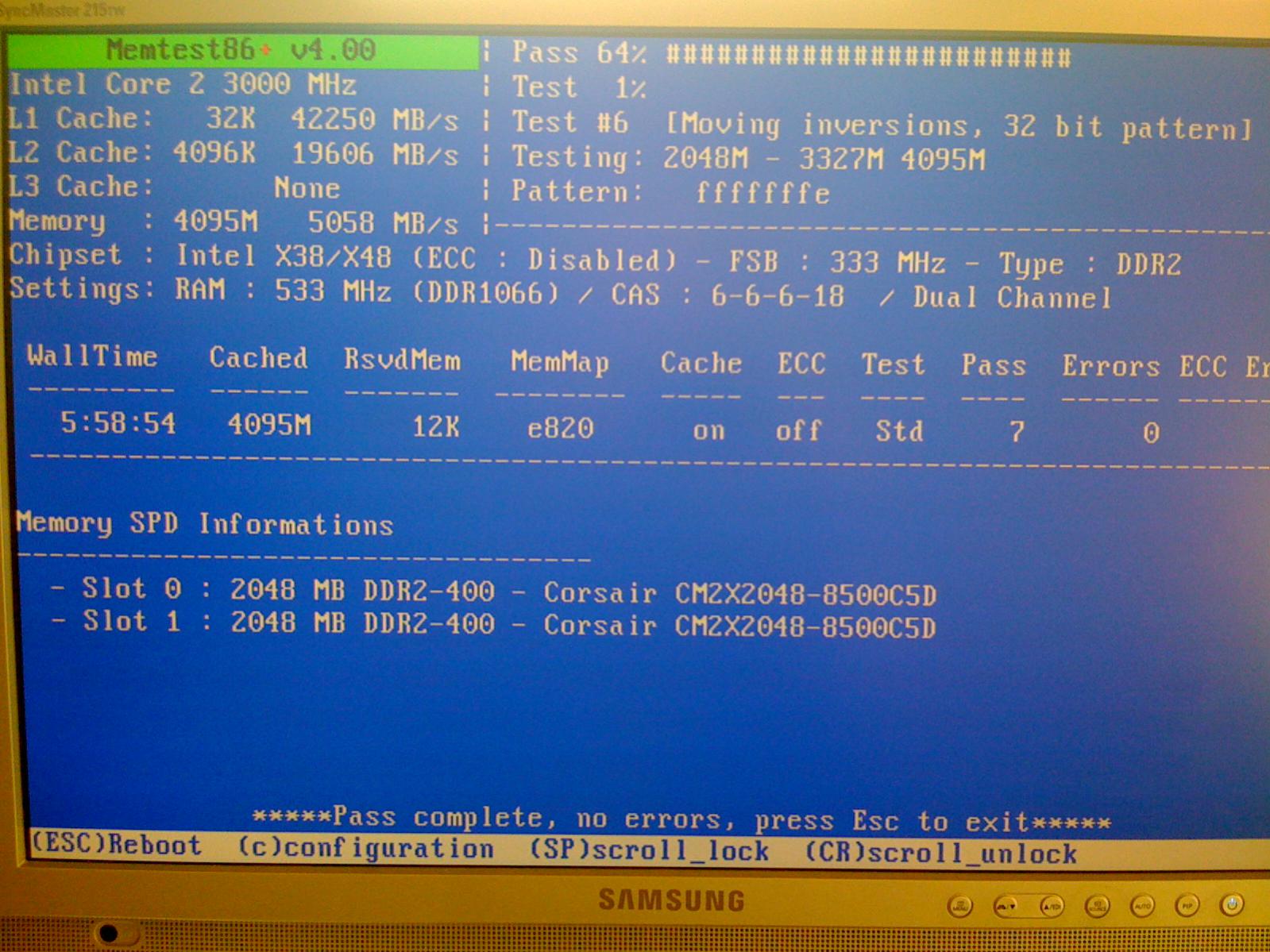

Es bleibt bei den stabilsten Werten wie auf den Bildern, fast 6 Stunden Memtest ohne Fehler!

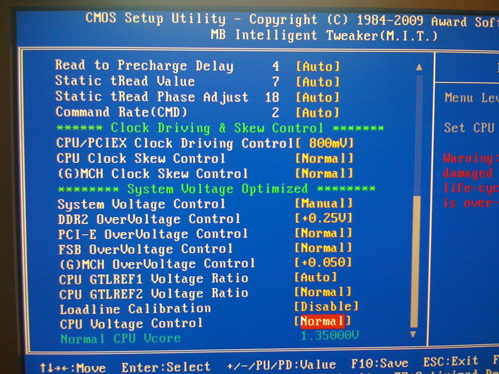

(G)MCH OverVoltage Control +0,05V
FSB OverVoltage Controll normal.
1066MHz, 6-6-6-18-2T, 2,09V(laut Bios).
Alles andere bringt Fehler, leider auch 5-5-5-24 mit +0,15 (G) MCH.
Der tRP Wert bringt hier die Instabilität. Vielleicht bringt man den stabil, aber mit welchem Aufwand? Ich kann ja nicht 3-4 verschiedene Werte je 4 Stunden testen. :D
Mal schauen was der nächste Monat bringt. Ich probiere auch noch 5-5-6-18-2T. Das reicht mir dann, wenn ich keinen BSOD mehr bekomme.

Dann belass es so, wenn es denn nicht anders geht - was steht bei "TRFC" ?
Versuch hier mal "110" bei 5-5-5-24 / 2T / 2,1V
und schau beim RAM-Hersteller nochmals nach, wie die Spannung eingestellt sein soll -
dann +0,1V höher und bei Vollbstückung 0,15V höher als vorgegeben -
Refresh to ACT Delay (tRFC): Auto. Müsste ich erst auslesen. 68 steht im BIOS links vom AUTO.

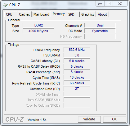

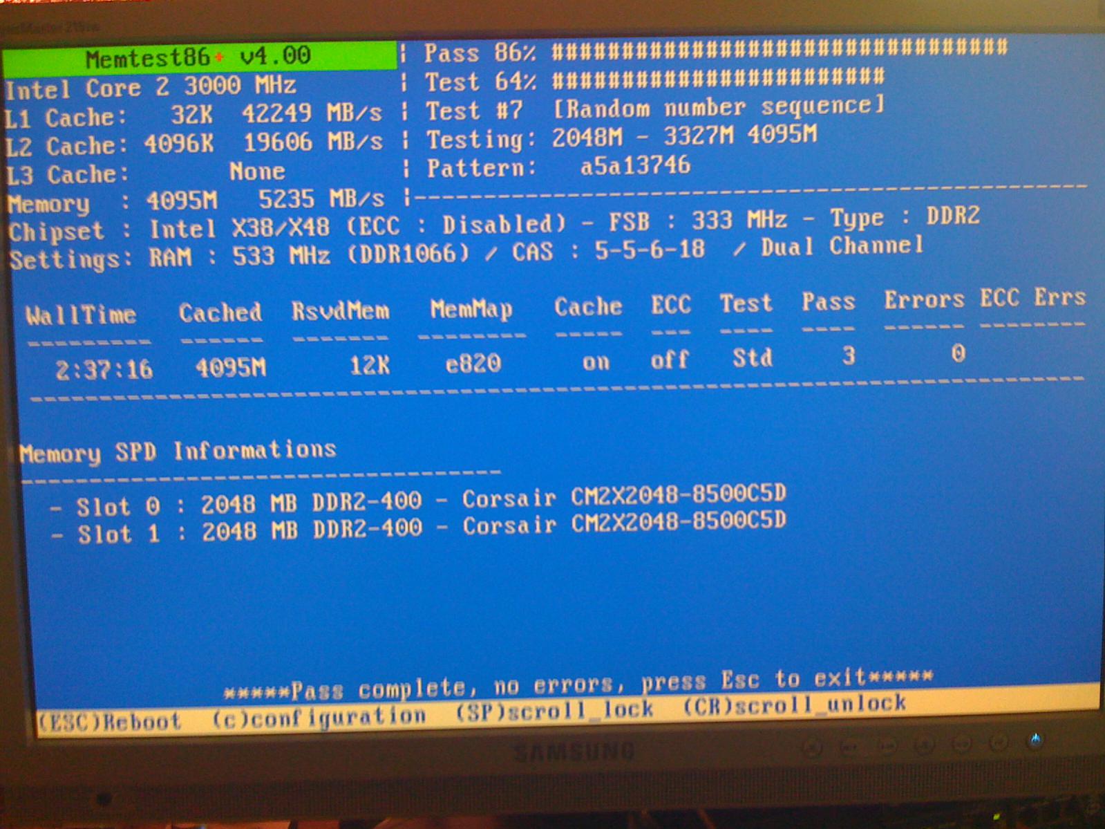

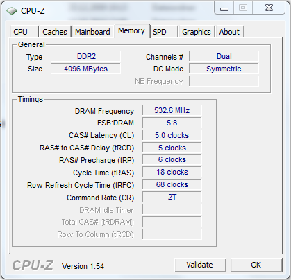

5-5-6-18 läuft immer noch (1,5 Std) ohne Fehler.
NA denn - vielleicht "gehts" ja jetzt -"memtest" brauchst zum Test bis #8 nur laufen lassen - "PASS"
dieses reicht erstmal aus - wenn bis #8 keine Fehler erscheinen, kann man mit anderen Einstellungen erstmal weitermachen - am Schluss, wenn man glaubt jetzt funktioniert alles, dann ganz durchlaufen lassen -

So läuft es, werde es noch ein paar Stunden testen wiederholt testen. :)
Ach, MCH habe ich auch noch um +0,05V erhöht, wenn das überhaupt etwas gebracht haben sollte.
