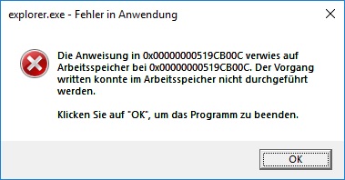

Hallo!
Hatte von euch jemand schon mal so eine Fehlermeldung?
Das Problem tritt nur auf wenn der Computer längere Zeit (4h-6h) eingeschaltet ist.
Speicher hab ich mit Memtest geprüft --> keine Fehler
mit welchem Memtest?
evtl. ist vorher diese RAM Adresse halt nicht belegt.
Ich würde da auch den Arbeitsspeicher als Verdächtigen betrachten (= weniger die Software), kann aber auch Mainboard oder Netzteilproblem sein.
Der PC ist eben nach 4-6h warm gelaufen, dann regieren Kompenenten anders (/empfindlicher) als wenn sie "kalt" sind.
Du könntest testen, den Ramtakt zu senken, und überprüfen ob das Problem noch immer besteht
Hatte ich auch mal, nachdem ich das System neu aufgesetzt hatte habe ich diese Meldung nicht mehr bekommen und das System läuft weiterhin ohne irgendwelche Probleme.
