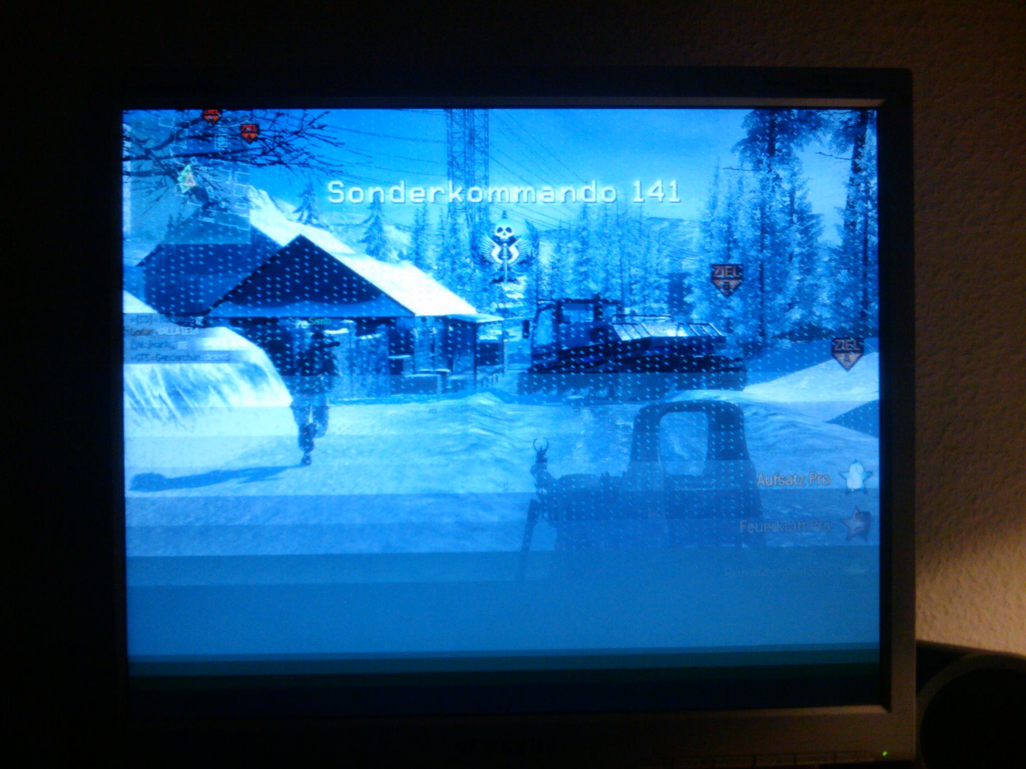

Ich hab einen PC mit Intel Core Duo Prozessor, ne Nvidia 8800GT, 2 GB Arbeitsspeicher und 500 GB Festplatte. Seit ein paar Wochen bzw. Monaten hängt sich mein PC (nur im Spiel) nach ca. 5-10 min auf. Hab vllt gedacht, dass es am Prozessor liegt, dass er zu heiß läuft und hab dadurch einen neuen Lüfter für den Prozessor gekauft. Die Grafikkarte läuft eigentlich auch nicht heiß in dem Sinne. Bin echt ratlos. Wär super, wenn ihr mir helfen könnt.
MfG Fabs
P.S. Hab mal ein Bild gemacht, wie es dann aussieht der Bildschirm. Der Ton wiederholt sich die ganze Zeit und es zieht von oben nach unten so ein komischer Balken

Nur bei den Spielen. Hab mir das Thread Buntes Bildrauschen schon durchgelesen und hab gemerkt, dass es bei mehreren der Fall ist. Leider ist bei mir die Garantie im Dezember ausgelaufen.

Ich denke es ist ein Fehler der Grafikkarte, könnte an der Hitze liegen (Grafikchip oder auch der Grafikram) ... kannst Du die Temperatur irgendwie auslesen?

Also hab mal bei FurMark den Test gemacht. Bei ca. 85°C fährt der Lüfter vond er Grafikkarte richtig hoch (vom Geräusch her, hört mans) und die Temperatur pendelt sich dann bei konstanten 84°C ein.

Meine Grafikkarte ging im November letzten Jahres kaputt und ich schickte sie ein. Ich bekam ein Austauschmodell und diese GraKa hat jetzt diese Probleme mit den bunten Bildschirmen. Leider ist die Garantie im Dezember ausgelaufen. Was sollte man jetzt machen, es versuchen ein weiteres Austauschmodell bekommen oder gleich ne neue kaufen?
EDIT #2: War am Wochenende nun bei meinem Bruder und haben bei mir eine ATI X1950XTX eingebaut und der PC hing sich bei keinem Spiel auf. Daher ist die Frage mit dem Netzteil eigentlich geklärt. Gut nun hab ich meine alte (GeForce 8800GT) wieder eingebaut, neusten Treiber installiert und wenn ich nun CoD6 zocke und mit einem Thermalvisier ziehle hängt sich der PC nichtmehr auf sondern er zuckt für paar Sekunden und dann rollt kurzzeitig auf von oben nach unten ein Balken durch. Bei Warhammer ging das Spiel einwandfrei. Hab jeweils mind. 30 min gezockt.
An was könnte es dann liegen? Sollt ich eventuell mein PC mal sauber machen (hab ihn aber erst vor ca. einem Monat sauber gemacht)? Oder liegt es vllt an den Steckern von der Graka zum Mainbord?
also wenn dein system mit der ati einwandfrei funktioniert dann wird deine 8800 gt langsam den geist aufgeben .. ich tippe auf Vram defekt vieleicht kannste die backen dann geht sie wieder
eins kannste mal probieren mach mal einen älteren treiber drauf den 186. nvidia vieleicht geht ja dann alles .. mann soll nicht immer die älteren karten mit neuen treibern füttern
Hm. Komischo. Hoff nicht, dass die Graka den Geist aufgibt, weil ich ja erst eine "neue" bekommen hab. Also ein Austauschmodell, weil die alte "durchgebruzelt ist. Hatte einen richtigen schwarzen Fleck auf der Platine.

also der vram wird nicht gebacken ^^ das backen verbindet die lötstellen neu , es könnte ja sein das eine kleine lötstelle den strom unterbricht und du dann den fehler bekommst
und das backen verbindet wieder die lötstelle
aber bevor du die karte in den ofen tust .. würde ich erst ein etwas älteren treiber probieren und wenn alles nichts mehr bringt dann vieleicht backen
Hey,
hab jetzt mal den 186. Treiber installiert und bis jetzt gab es keine "Grafikfehler". An was kann des das liegen, dass bei einem neueren Treiber solche Fehler auftreten? Bzw. kann man es eigentlich mit Sicherheit sagen, dass es an den Treiber liegt?

das liegt einfach an den neuen treibern .... deine karte ist schon älter da soll man nicht immer die neuesten treiber updaten weil sich das dann nicht so verträgt mit den älteren karten .. hatten schon viele diese probleme ... es könnte auch sein das jetzt der ganz neue treiber wieder gut funktioniert kann man nie so genau sagen...
das musst du halt probieren wenn es klappt dann haste glück wenn nicht musste halt den etwas älteren treiber updaten
war mal bei mir genau so ich habe den 197.13 treiber zur zeit drauf und mit dem läuft alles super mit dem 96.er oder einen äteren hatte ich auch probleme.
