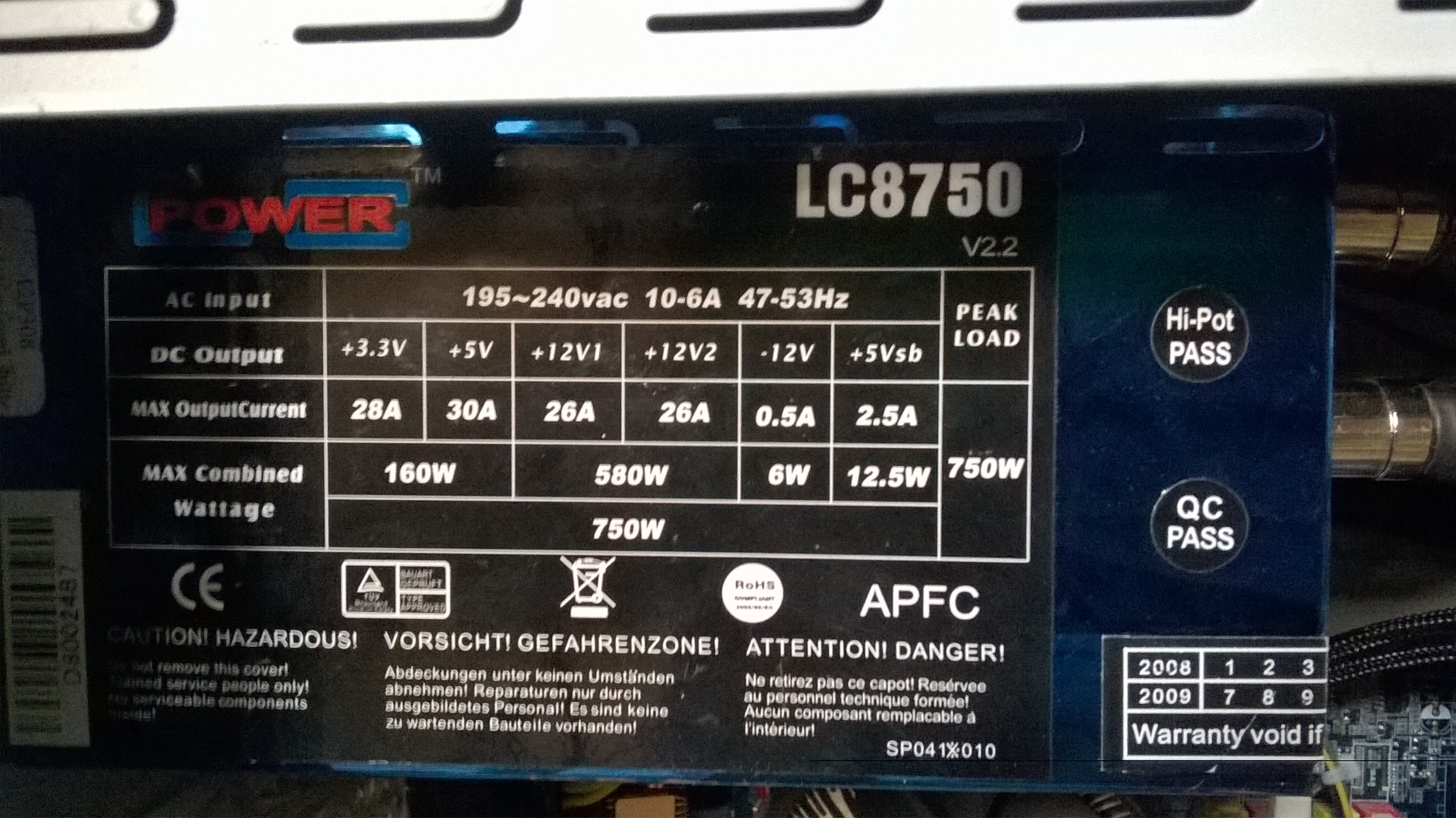

ich bin neu hier und habe direkt mal ein Problem.
Habe von einem Bekannten ein PC System bekommen und es mir neu zusammen gebaut. Es ist alles schon was älter aber bis jetzt hatte ich keine Probleme.
Zum Sytem:
Gigabyte x38-DS5
Intel Core 2 Quad Q9300 4x2,5 GHz
4 GB Ram
Windows 10 Pro 64Bit
Nvidia Geforce 260 GTX aktueller Treiber WHQL
Netzteil: LC Power LC8750 Netzteil 750W V2.2 blau
Daten siehe Anhang.
So jetzt habe Furmark nun 30 min am laufen. Temp. 65° und Lüfter 91%. Stürzt nicht ab. Denke die Temp ist ok.
Sobald ich aber ein Spiel starte, egal ob WOW oder COD geht der PC nach ca. 20-30 min aus und startet einfach neu als wäre nichts gewesen.
Vielleicht hat jmd eine Ahnung, woran es liegen könnte.
Danke im Voraus. :)
Lg David
