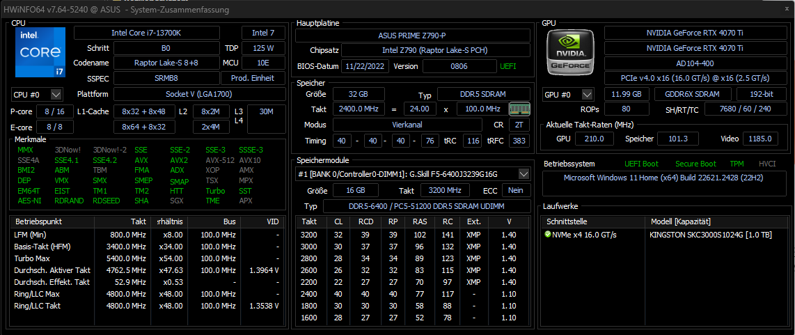

Lade mal bitten einen Screenshot von HWInfo (Hauptseite) hier hoch
hier das bild, hoffe ich hab das richtig gemacht!

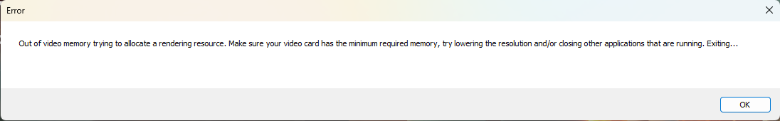

schaut mal:
habe mal fortnite gestartet, und da kommt dieses fehlermeldung, hilft das?
beim start von fortnite hat meine GPU auch kurz hochgeschalten und die lüfter wurden lauter und dann aprupt wieder runter wie bei cs2

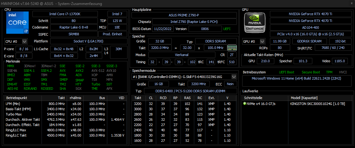

habe es geschafft ins bios zu kommen, den XMP zu aktivieren aber den rest noch nicht
leider bleibt der fehler bisher bestehen
in dem zeiten bild von HWinfo war das XMP jez an

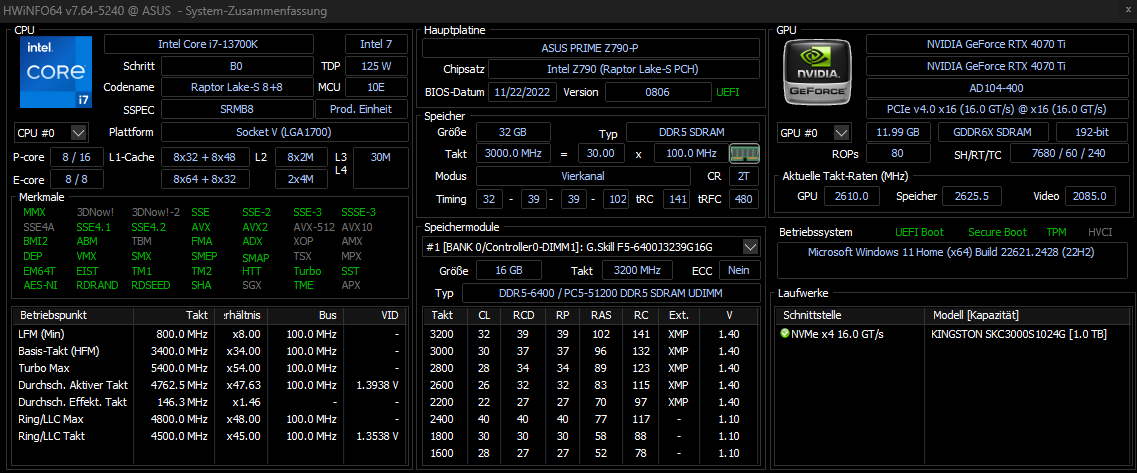

Habe es jetzt auch geschafft die ram-Frequency auf 6000 zustellen / vorher 6400
Ich teste kurz
Leider immer noch der selbe fehler
Ich lade ein drittes bild von hwinfo hoch nun mit xmp und 6000 takt
hwinfo mit xmp und 6000takt
ok also ich glaub bei cs 2 dürfte es jetzt funktionieren, zmindest teste ich es gerade und es geht, vl kommt bei fortnite doch ein anderer fehler? ich bin etwas verwirrt

Der Fortnite Fehler hilft nicht wirklich.
Stabiler als ohne XMP wird es nicht, da schaffst du dir jetzt nur eine zusätzliche Fehlerquelle.
