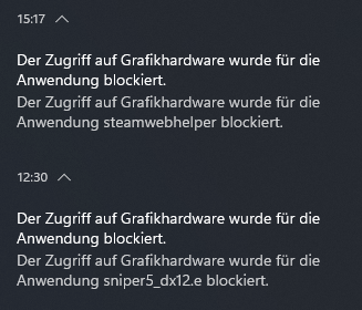

Hallo, ich habe vor 2 Tagen meinen neuen PC zusammengebaut und musste feststellen dass hier einiges schief läuft.
Meine Komponenten: Windows 11 Pro
CPU: I9 12900K - Arctic Freezer II 360 AIO
GPU: RX 6950 XT - Sapphire Toxic LE (Auch "AIO")
RAM: G.SKILL Trident Z5 RGB 16GB x2 - DDR5
MB: Z690 Aorus Ultra
Netzteil: MSI MPG A850GF
Zuerst kann ich fast keine Spiele spielen, Sniper Elite 5 crasht nach 15-30 Minuten Spielzeit oder fast sofort, manchmal kommt auch die Meldung Treiber-Timeout, bei Valorant gibts manchmal ein Crash ohne und mit Fehlermeldung (Critical Error)
Prime95 und FurMark gleichzeitig lässt nach einiger Zeit einen dxgkrnl.sys BSOD auslösen, wobei die GPU bei ca. 60°C steht und die CPU bei 89°C. Darunter bekomme ich im Browser manchmal (bei altem PC nie) gelegentlich einen Status Access Violation Error. Temperaturen von Mainboard und VRM sind lange nicht an den 70°C. Sonst bekomme ich zufällig wenn ich etwas drücken will manchmal einen kompletten PC Freeze, man hört nur wie das Netzteil klickt, der PC ausgeht und nochmal klick und er fährt wieder hoch, einfach zufällige BSOD wie Attempted to write to readonly Memory im Win 11 Setup und driver_irql_not_less_or_equal oder irql_not_less_or_equal, memory managment, System Thread Exception not handled (amdkmdag.sys oder atikmdag.sys, beides AMD Treiber) diese sind aber nicht häufig. Es hat sich auch mein Ethernet Adapter gelöscht??? Mit DDU habe ich schon versucht alles clean zu deinstallieren und dann ohne Internet wieder die neuste Version zu installieren, vielleicht habe ich es auch falsch gemacht, jedoch erfolglos, obwohl es beim ersten Versuch danach dann um die 45 Minuten geklappt hat, danach wieder fast sofortige Crashes. Meldungen wie "Der Anwendung wurde die Grafikhardware verweigert in etwa" gibt es auch, sowie dass SE 5 mir sagt "Gpu device was lost"

Hilft das? (Bild)
