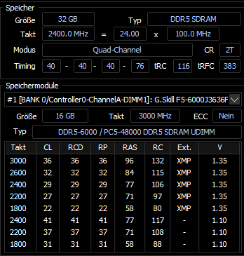

Leider zu sagen dass die Probleme doch wieder da sind, Valorant crasht auf Grund von RAM Errors. In HWInfo steht auch dass der Ram im Quad Channel läuft was ich aber nicht verstehe weil sie im Dual Channel stecken. (A2-B2)... Wenn der RAM im A1 B1 steckt dann bootet der Rechner nicht mal ins Bios.
Drewkev schrieb:
Quad-Channel ist in der Theorie (!) nicht ganz so falsch.
Das musst du noch mal etwas mehr erklären. Mit XMP aus auch Quad-Channel :/
Hier auch ein Bild
@AMDEVIL
DDR4 hat pro Riegel einen 64bit breiten Kanal.
DDR5 hat pro Riegel zwei 32bit breite Kanäle.
Nutzt du nun DDR5 im Dual-Channel (also zwei Riegel) hast du insgesamt vier von diesen 32bit Kanälen. Ist aber dennoch nicht dasselbe, vermutlich wird das noch geändert.
