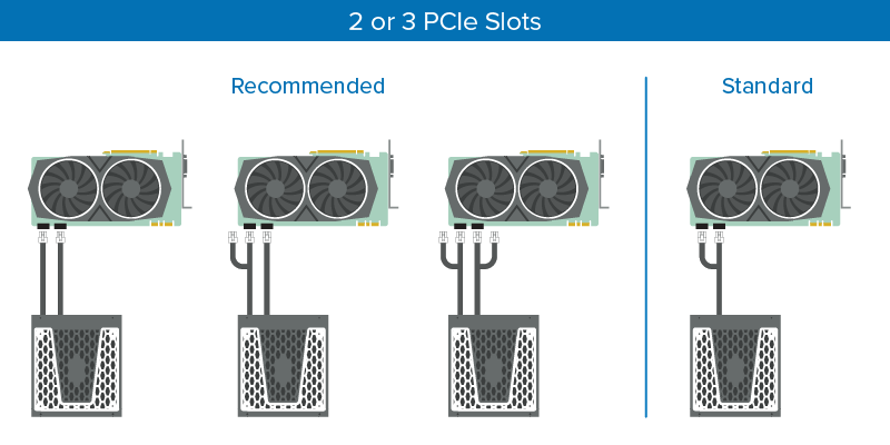

Wie ist die Grafikkarte verkabelt?
Danke, voll dran vorbei gelesen. Nvm.

Die Grafikkarte ist ganz links mit einem 6 Pin angeschlossen (Einzeln) in der Mitte 8 Pin der aber sich in 2 Stecker spaltet (So wie auf dem Bild in der Mitte) und rechts ein 8 Pin auch Einzeln.

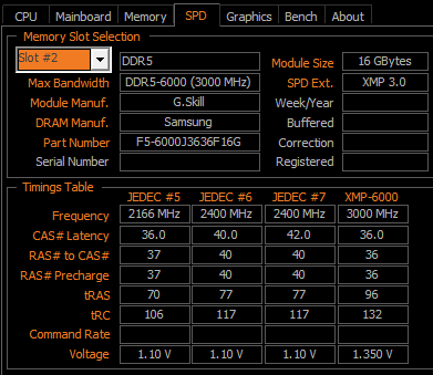

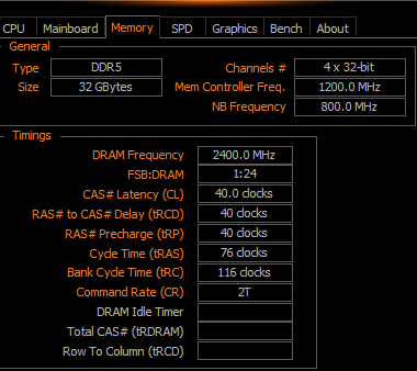

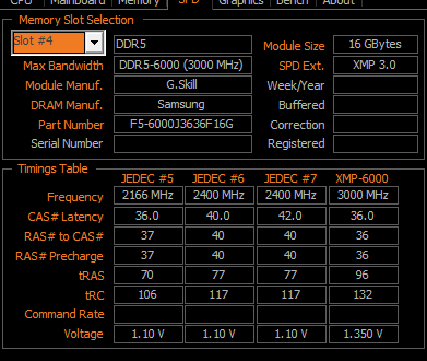

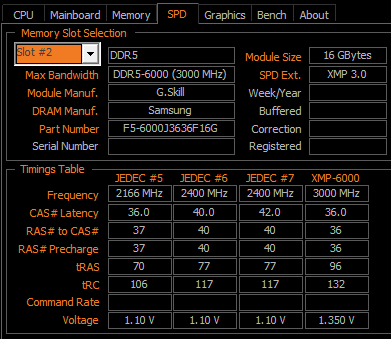

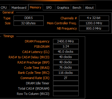

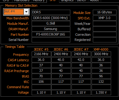

PHuV schrieb:
Das ist viel zu ungenau, bitte mal genauer mitteilen. Mit CPU-Z mal die XMP Profile anzeigen lassen.
Update: Du warst schneller. Wie gesagt, schau Dir mal per CPU-Z die XMP-Profile an, ggf. zeig die Screenshots hier mal. Oder stelle mal den RAM-Takt auf konservative 4400 MHz ein.
Ich hoffe ich hab das, was du meintest.
2 Bild Mitte, XMP-6000, ist das RAM auf 1,350 V eingestellt? Ansonsten läuft das RAM bei Dir aktuell eh nur mit 4800 MHz (siehe erstes Bild, 2x2400 MHz).
