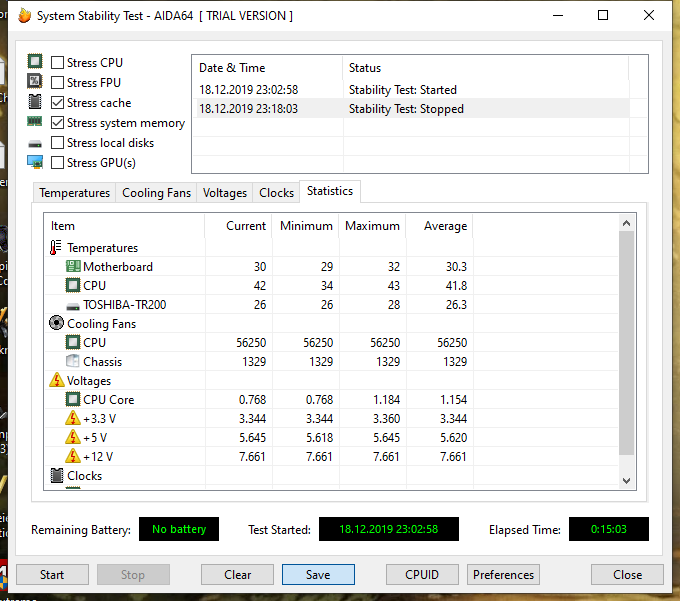

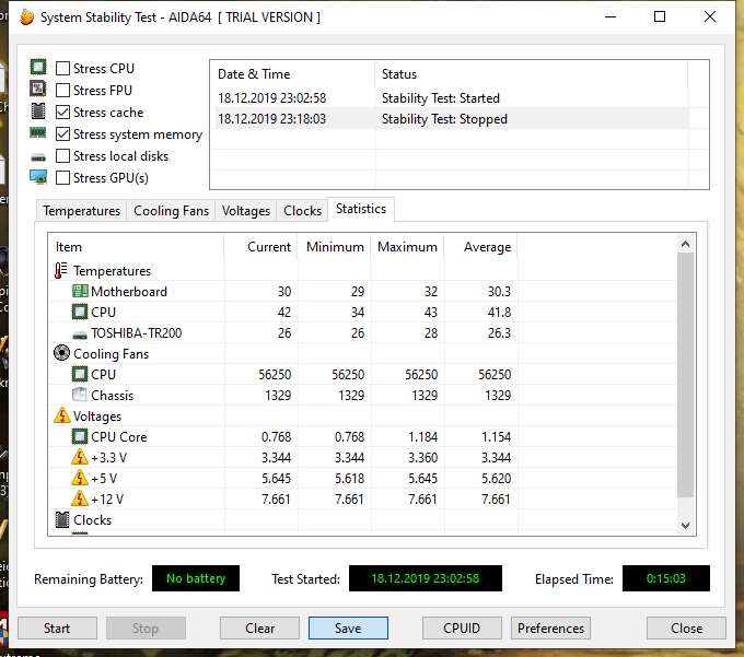

Ist nun auch gemacht, hab ein 15min test durchführen lassen.
Die "wahren" Werte von HWInfo gebe ich auch bei, hatte max ne CPU Temp von 65C.
https://prnt.sc/qcs6gp

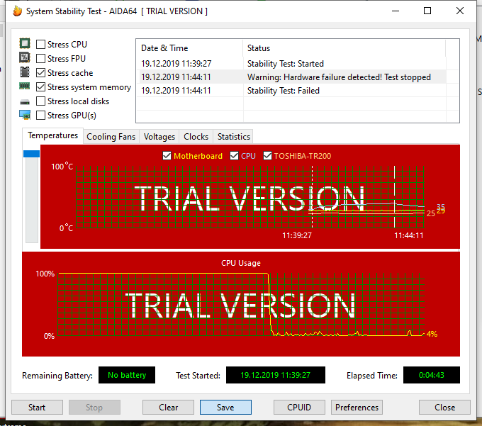

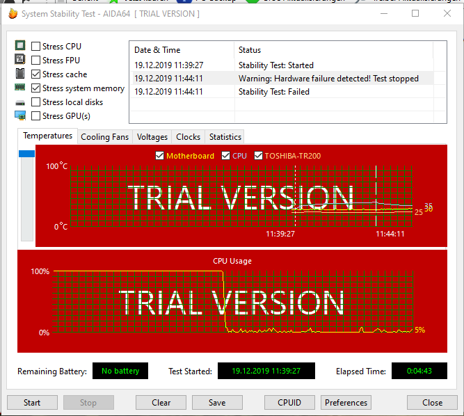

So hab nun nochmal einen Aida Satbilitytest durchgeführt mit xmp profil auf 3200mhz ram. Nach einigen Minuten hatte ich eine Fehlermeldung und der Test wurde abgebrochen. Nochmaliges versuchen hatte den gleichen effekt. (Hänge alle dsbzgl an).

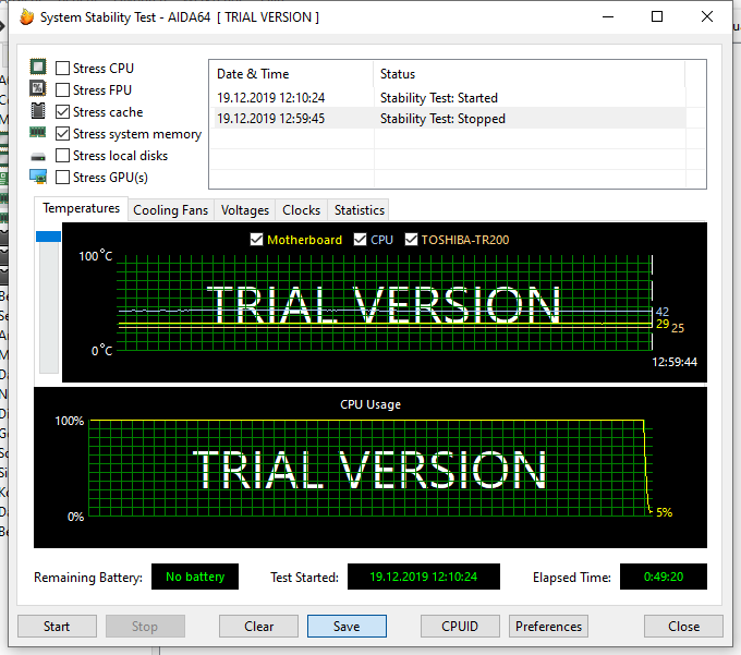

Bin dann zum BIOS und habe xmp Profil ausgeschaltet und manuell den Ram auf 2900 (ca. war eine Liste konnte auswählen) gestellt und den Test nochmal da: Siehe da 50min Stress Test keinerlei Probleme (Hänge ich auch ran).
Ich glaube mittlerweile dass es wirklich am Ram liegen könnte, laut amazon haben auch andere mit dem Viper ein Problem. Werde aber nochmal Spieltest durchführen müssen.

Dein Ram ist (sehr wahrscheinlich) in Ordnung, du musst nur an den Einstellungen feilen. Der AIDA Test zeigt dir, dass du spannungsmäßig "zu mager" unterwegs bist, daher der Crash. Das zeigt sich dann beim spielen mit einem Treiberabsturz. Wenn du willst, können wir hier ins Detail gehen und ich versuch dir zu helfen. Alternativ, und das ist wohl die bessere Lösung, schreibst du direkt in den RAM "OC" Thread. Da sitzt die gesammelte Kompetenz und die Jungs können dir schnell helfen alles stabil zu bekommen ;-)
