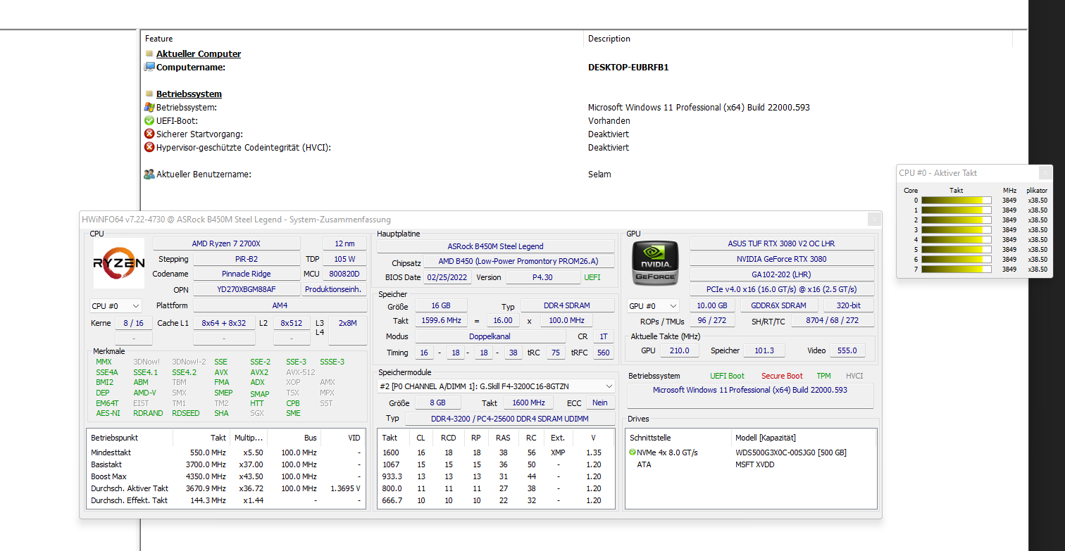

Bringt es etwas wenn ich von HWinfo ein Screenshot mache? Weiß ja nicht was davon von Gebrauch ist für Leute mit knowledge
Edit: Hier mal ein Screenshot von HWInfo, Pc nur Discord und Chrome offen
Interessant sind die Werte der „Sensoren (Sensors)”.
TPM kann natürlich Leistung kosten. Unter Windows 10 auch aktiviert? Oder bei deinem Kollegen?
