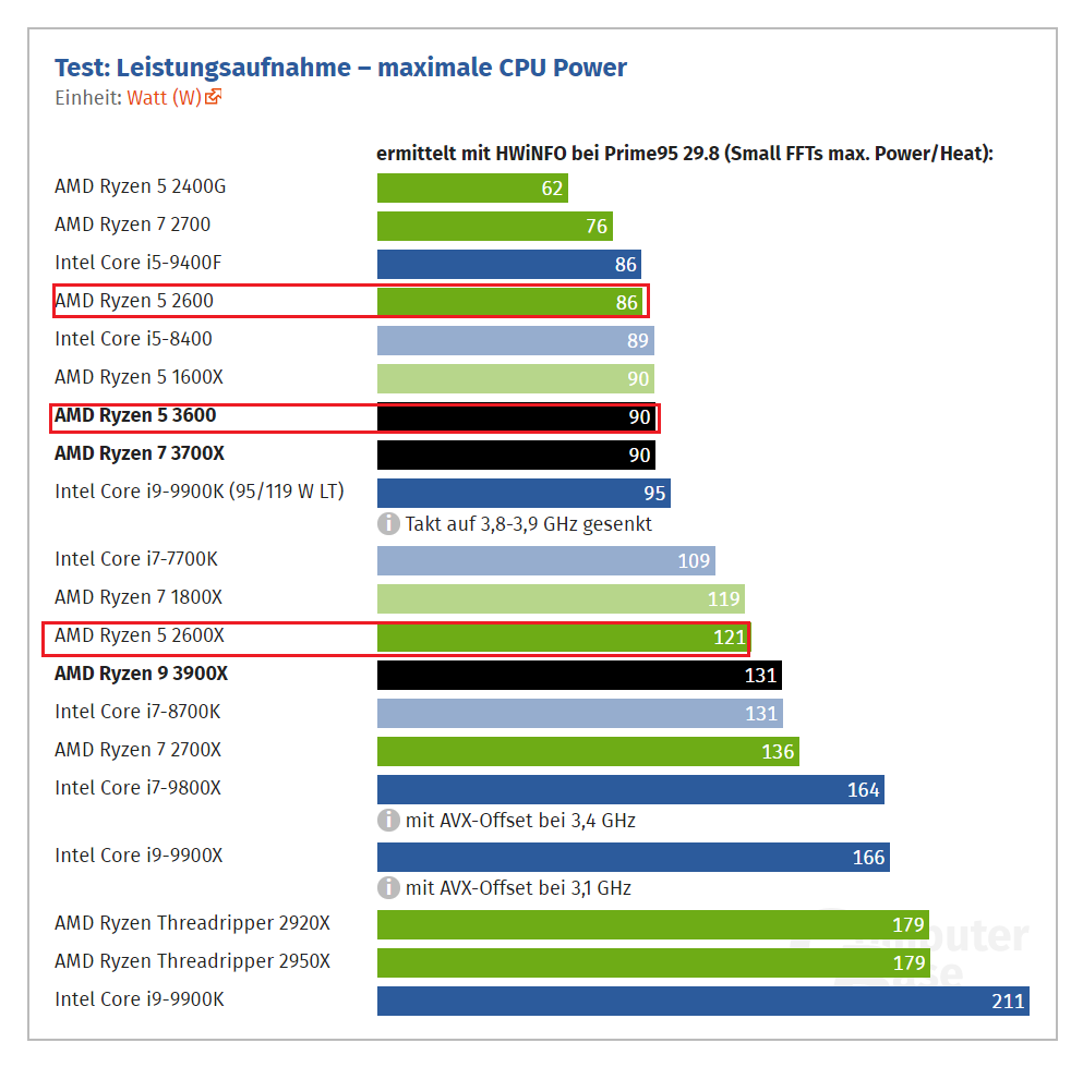

Schau dir deine Quelle nochmal an und Vergleich es mit dem Screenshot aus #16.
Daher zauber ich diese Werte 😂.
AMD gibt, im gegensatz zu Intel, max. Watt, Ampere und Volt Werte an für die entsprechende TDP. Und das hat nix mit unterjubeln zu tun.

Dann schau dir nochmal Realverbräuche an. Die DIfferenzen in den Leistungsaufnahmen bei Max Last liegen bei ~35W. Mal etwas drüber, mal etwas drunter. Aber niemals auch nur annähernd 54 Watt.
Dann schau nochmal nach. Die Daten wurden zum einen mit HWinfo ausgelesen was eine kleine Toleranz bedeuted. Ob diese vernachlässigbar sind kann ich nicht sagen, das übersteigt meine Expertise. Was aber ganz klar ist ist das nicht nur Watt sondern auch Ampere und Volt begrenzt werden. Des weiteren sollt man auch mal abseits von CB mal suchen und da kommt der R9 3900X ziemlich genau auf sein PPT.
https://www.tomshardware.com/reviews/ryzen-9-3900x-7-3700x-review,6214-3.html
https://www.anandtech.com/show/14605/the-and-ryzen-3700x-3900x-review-raising-the-bar/19

Bonanca schrieb:
Was hast der 3900X
Das war die einzige CPu die nicht im PPT lag.
Sowohl der R5 2600 als auch der R5 3600 haben eine TDP von 65W was einem Package Power Target (PPT) von 88W entspricht. Soviel zu Ryzen CPUs haben so etwas nicht. Der R5 2600X hat eine TDP von 95W also 128W PPT.
Schön. Und?

Genau deswegen komme ich auf die Idee. Schonmal Takt und Verbrauch von x zu non-x verglichen?
In dem von dir geposteten Bild zieht der 2600x für 300MHz (die 200 davor basierten auf dem Basistakt, da ich den Turbo nicht rausgesucht habe) mehr Takt 35 Watt mehr.
Wir reden also über 8.3% mehr Takt bei 40,7% höherem Verbrauch.
Gleichzeitig sagst du, dass ein 2600x die bessere Chipgüte hat. Ein 2600 auf dem Takt eines 2600x zieht also wieviel Watt? Und wo ist deine Quelle dafür?

2600x sind also gleichzeitig die absoluten Stromsparwunder, wenn man sie um 300MHz drosselt? Denn da mein Argument nicht schlüssig ist, muss ja jeder 2600x die Werte eines 2600 packen. Für 7.7% weniger Leistung spart man bereits 28,9% Leistungsaufnahme (CPU). Und das lediglich beim 2600 statt des 2600x.
Wieviel zieht denn jeder 2600x auf den Takt eines 2600 gedrosselt weniger? 30%? 40%?
Achja: Quelle dafür?
