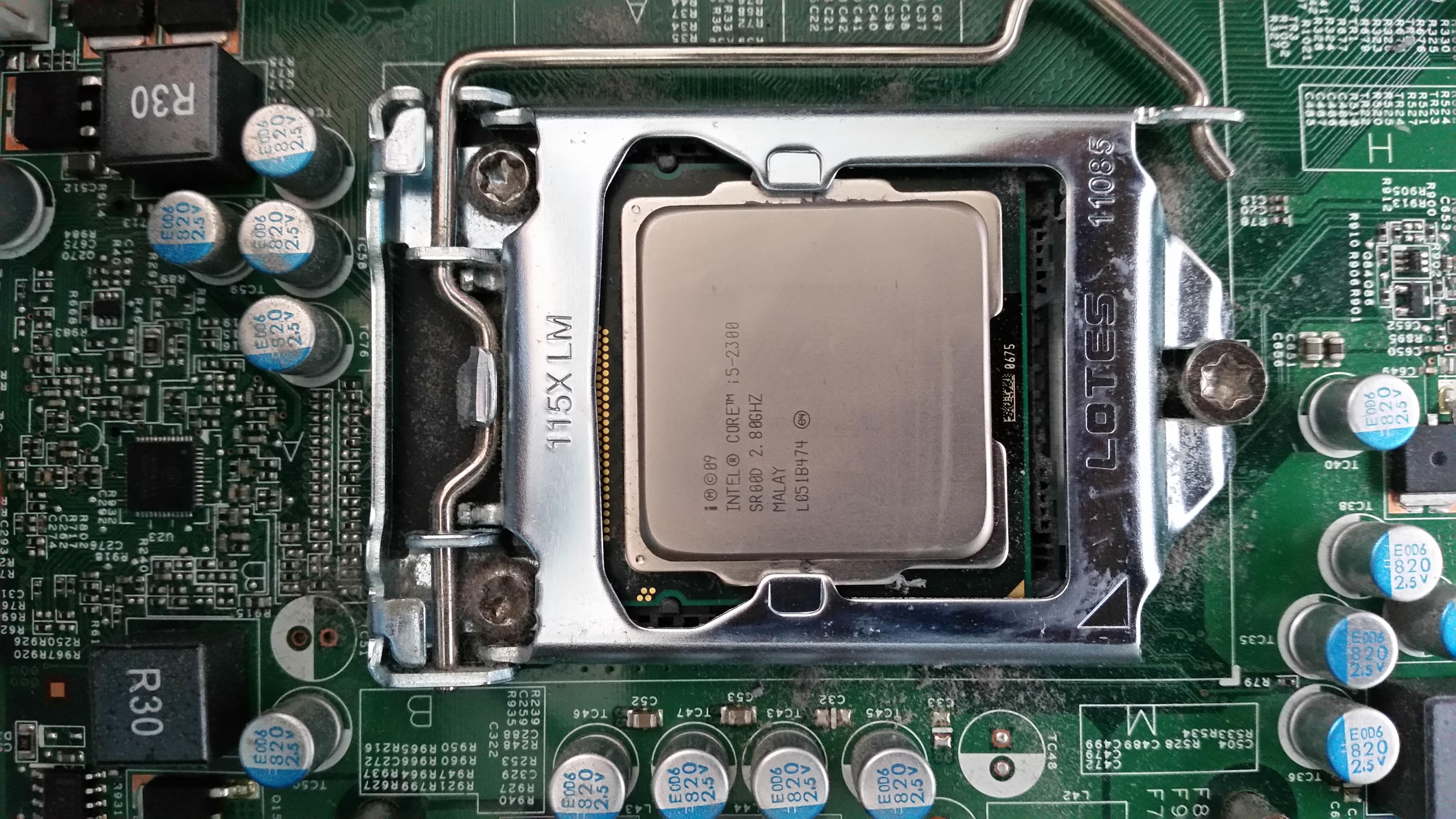

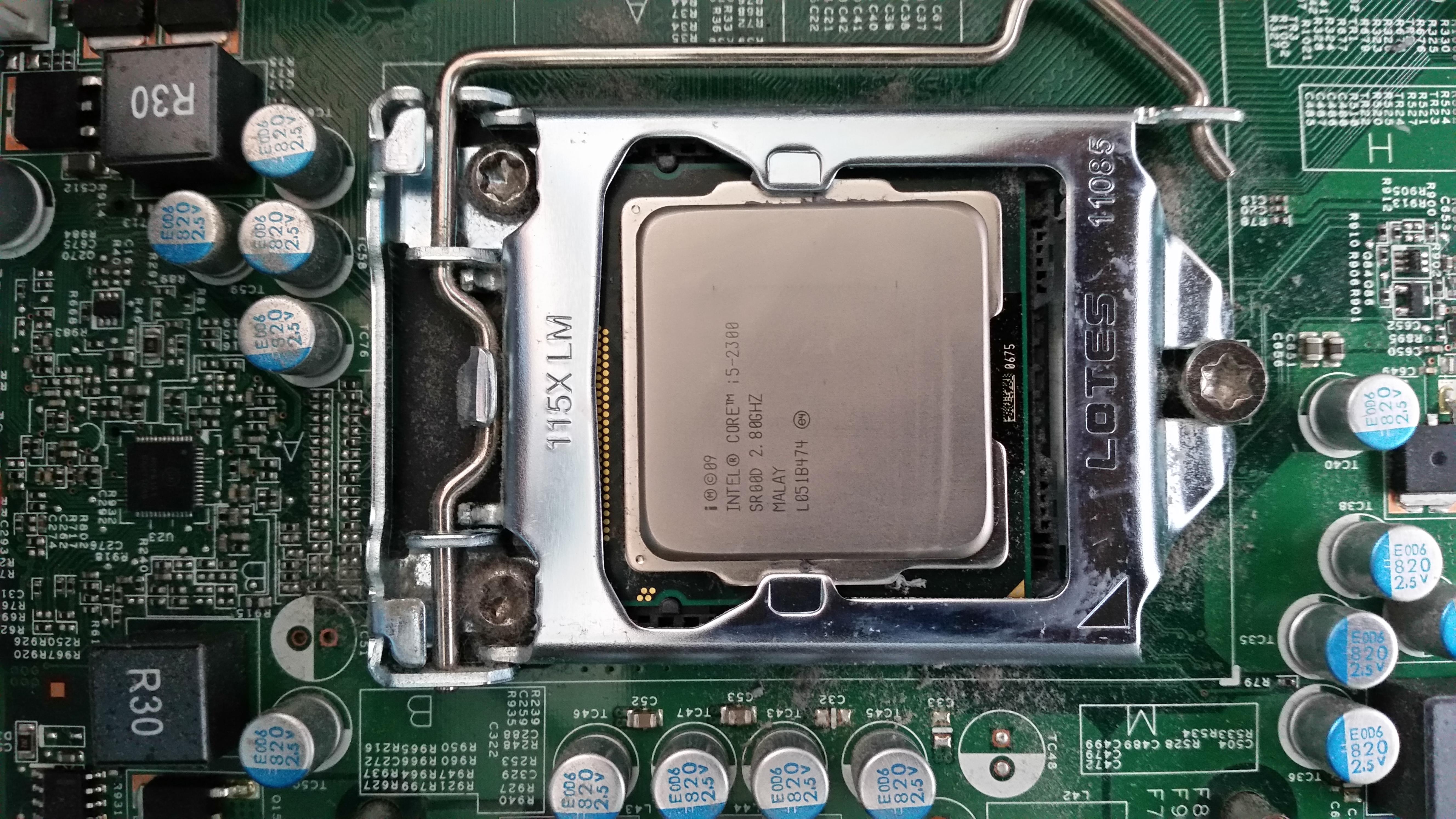

Hier das Bild vom Prozessor: 20150728_163733.jpg

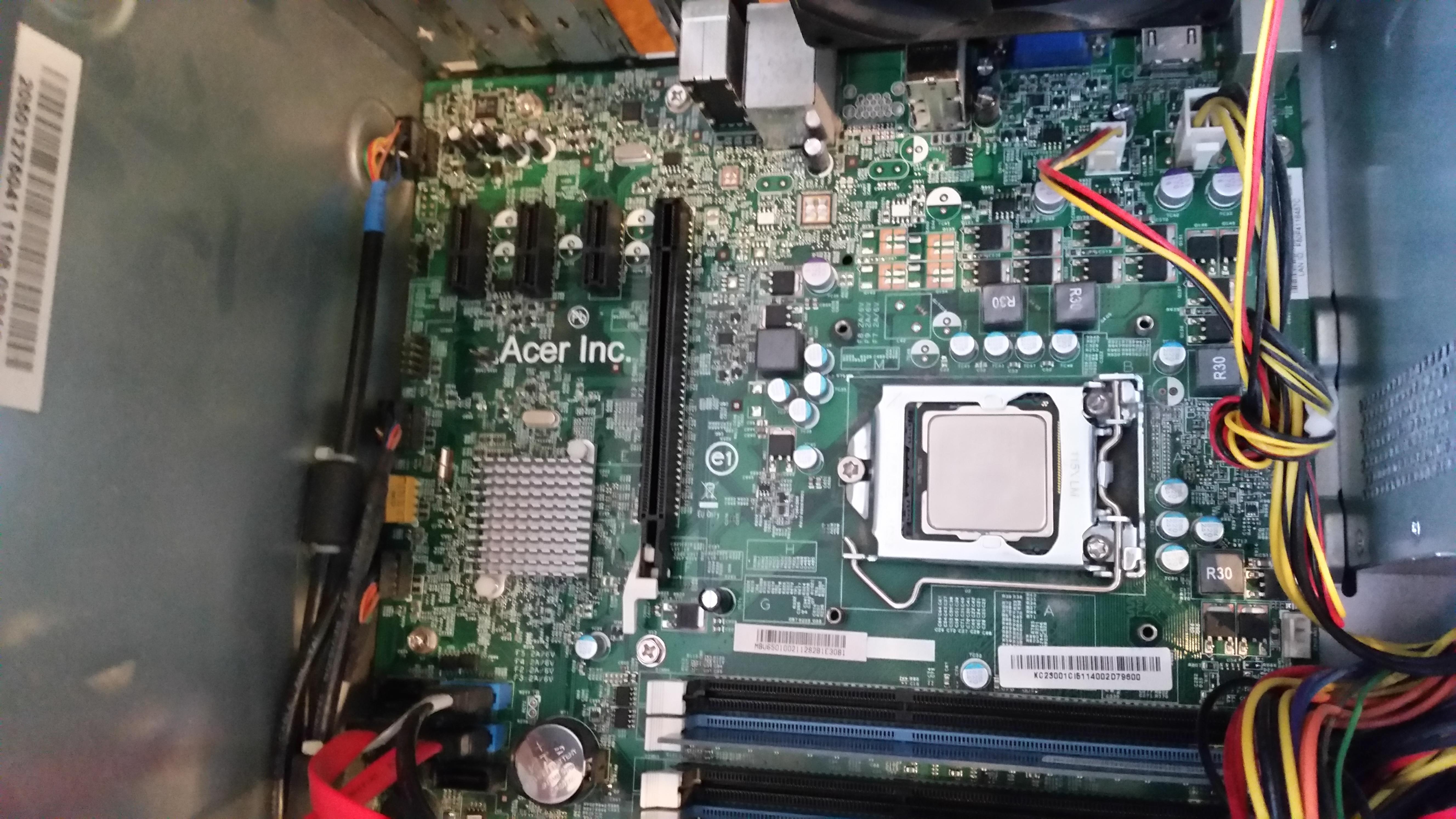

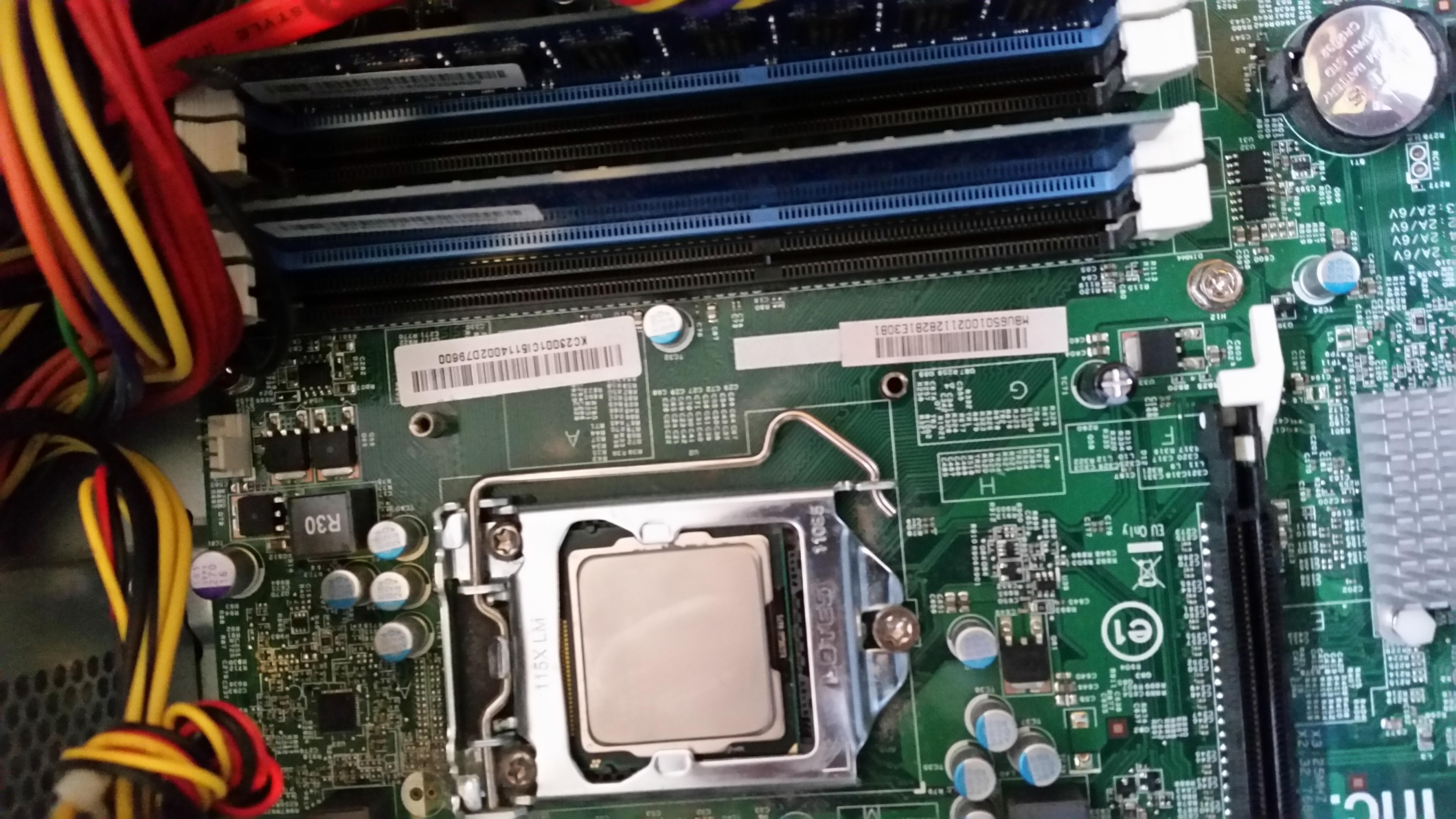

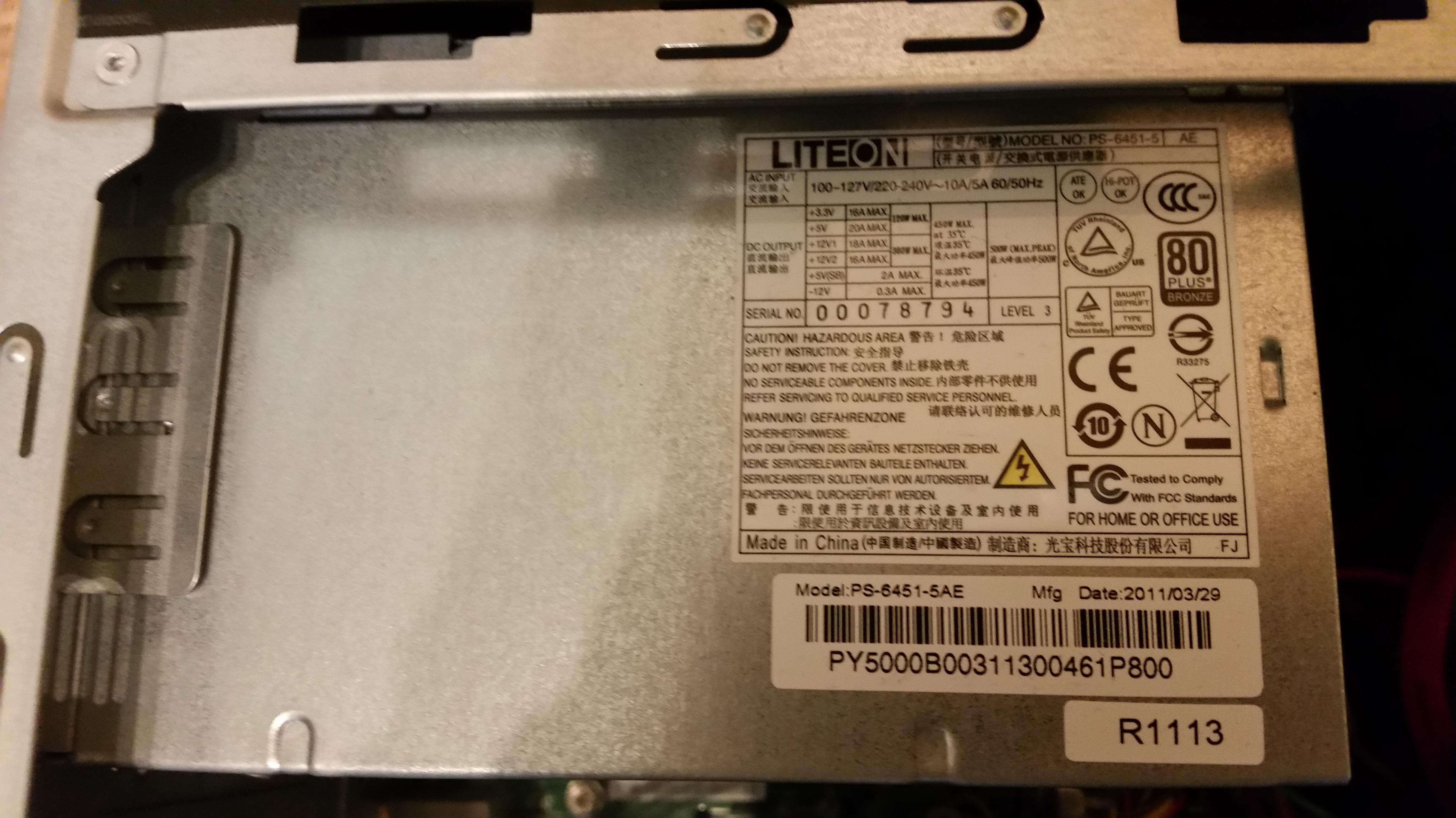

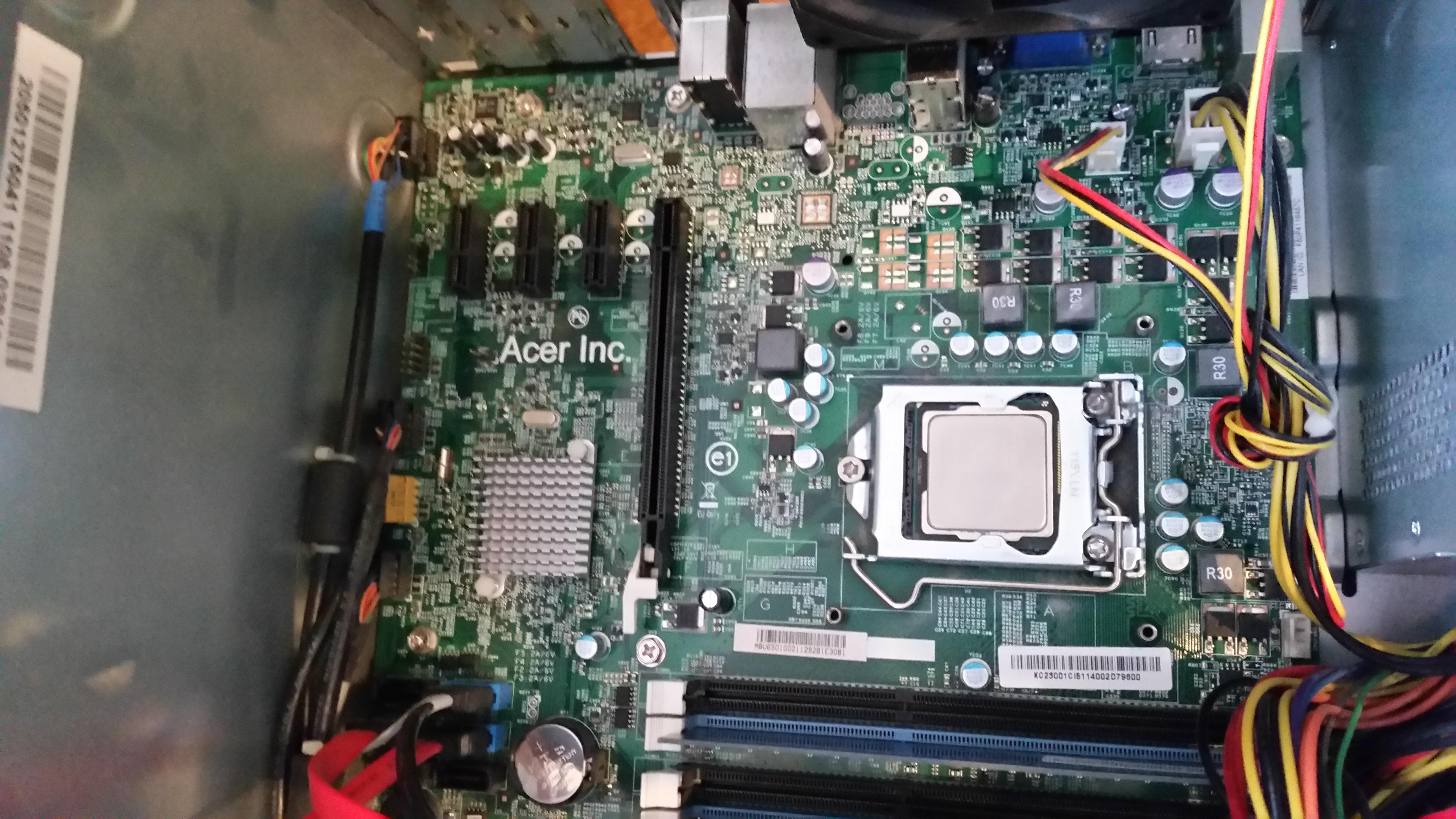

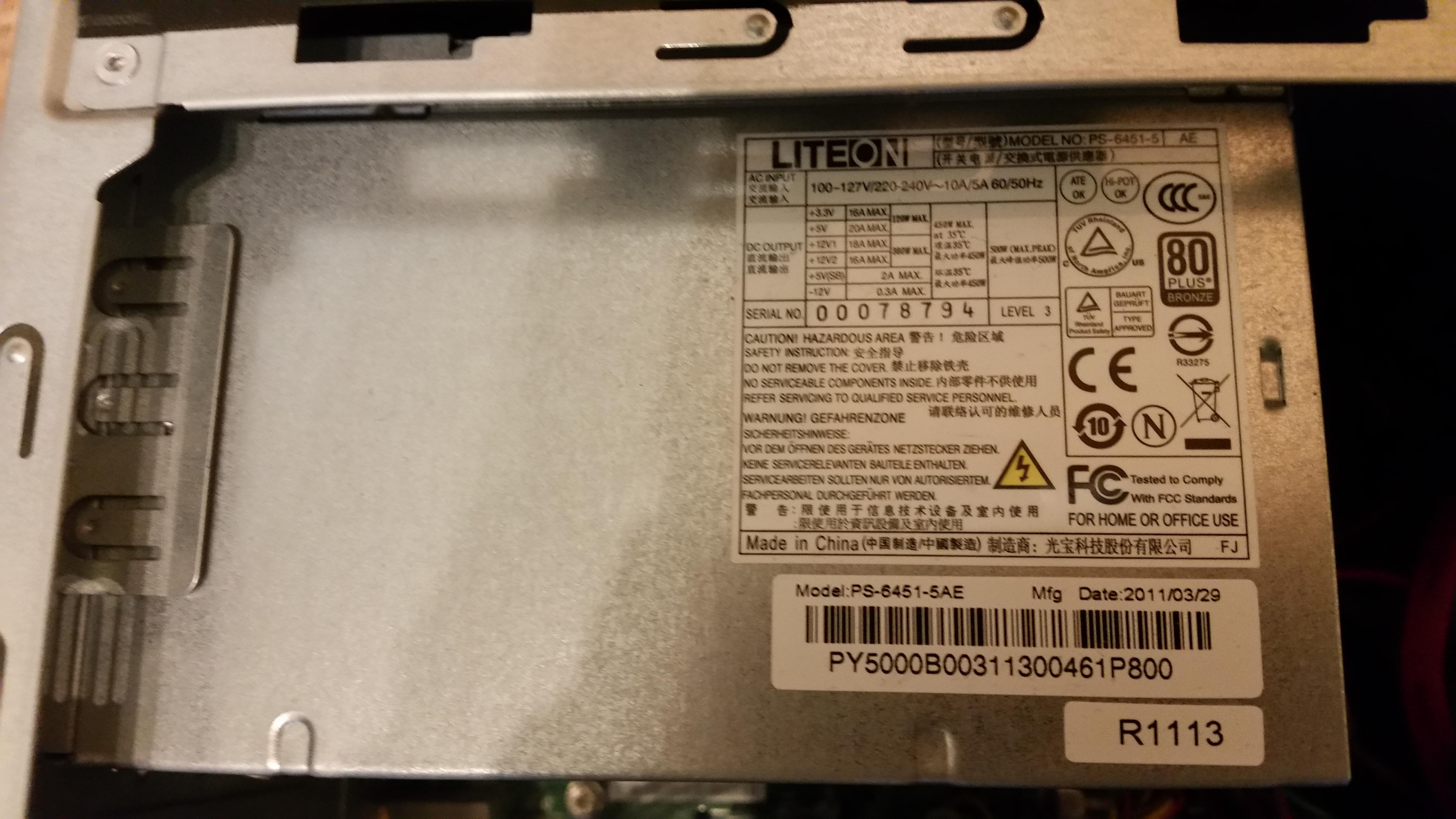

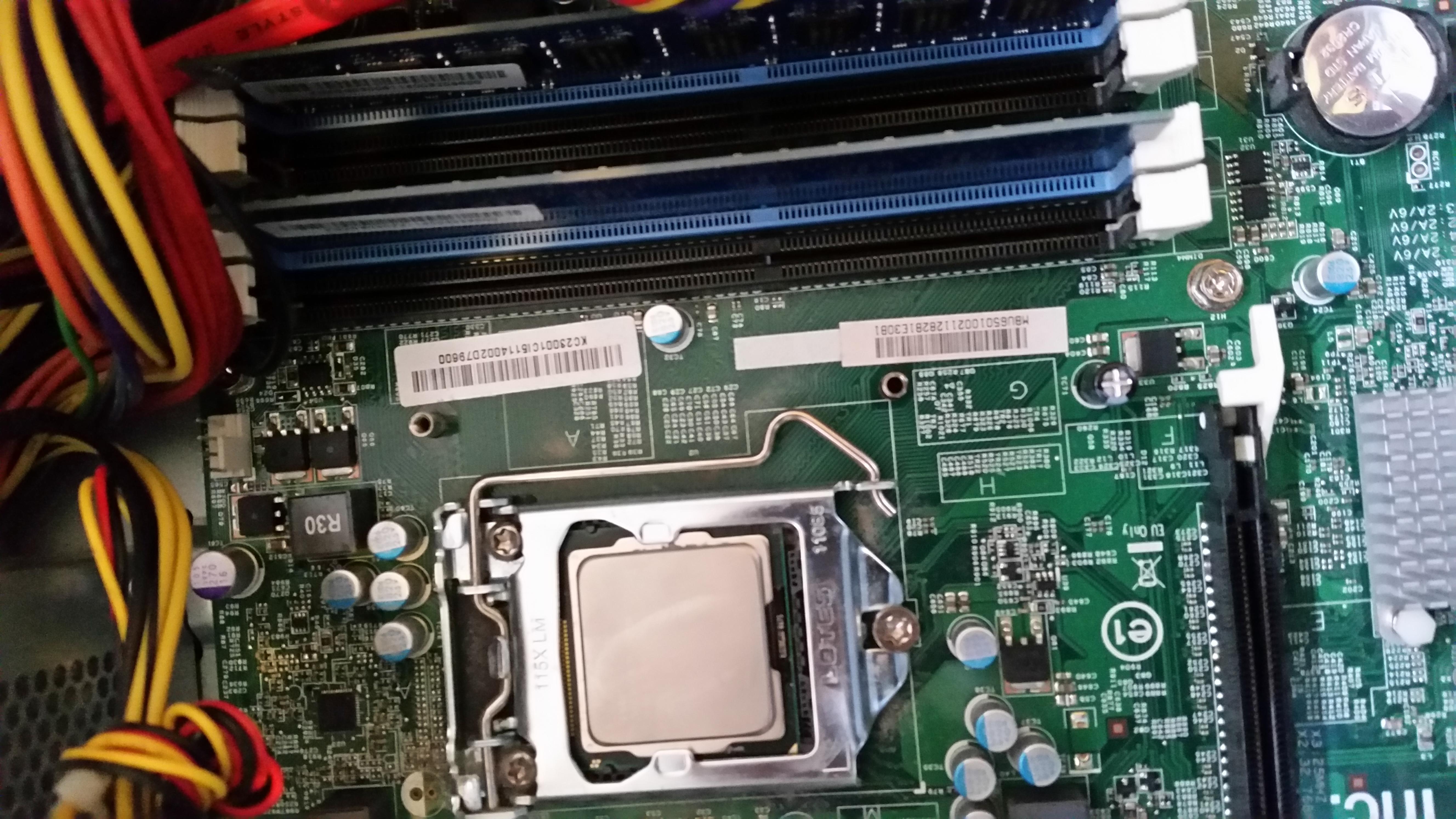

Die CPU (i5-2300) ist eigentlich noch ganz okay ... würde ich als Grundlage des neuen Systems fast behalten. Würde bedeuten, dass man wohl RAM und Mainboard weiter verwenden kann ... mehr Fotos wären schön (Mainbaord, Gehäuse, Netzteil-Aufkleber etc.).

20150728_183743.jpg Aufkleber vom Netzteil

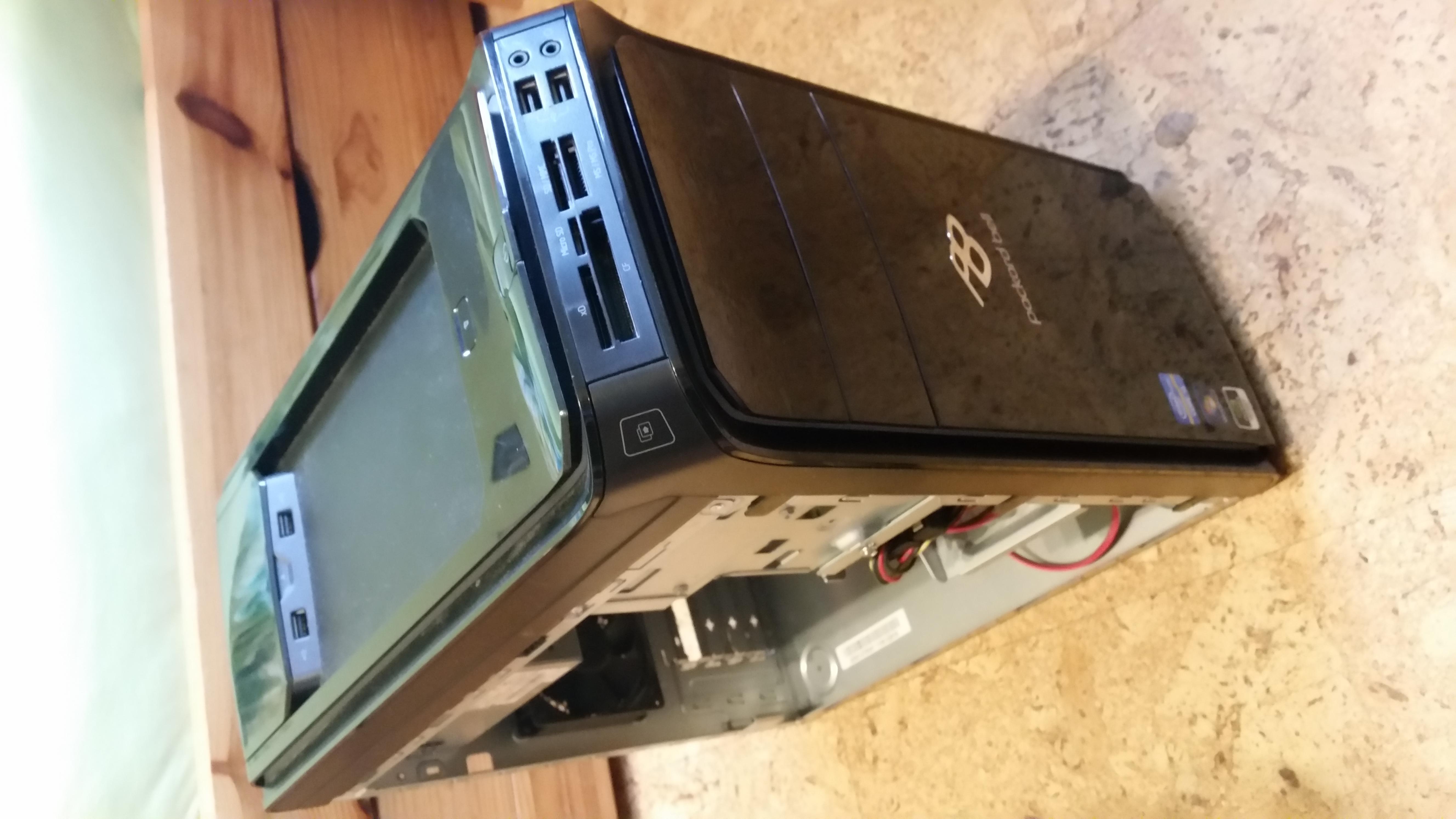

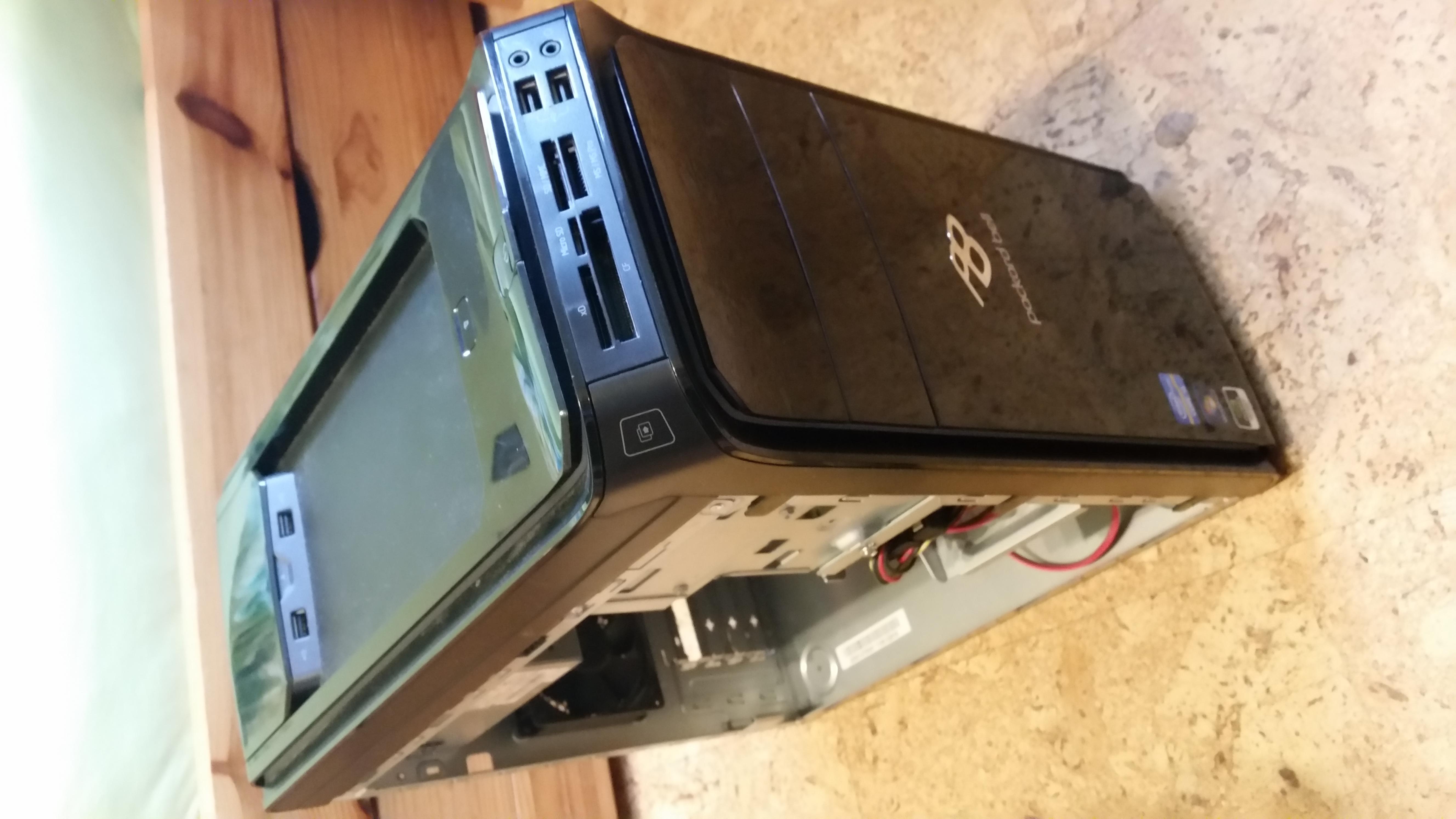

Das Gehäuse wollte ich eigentlich eh nicht nehmen deswegen frag ich mich für was ein Bild. Denn wollte eigentlich schon ein schallgedämpftes nehmen.

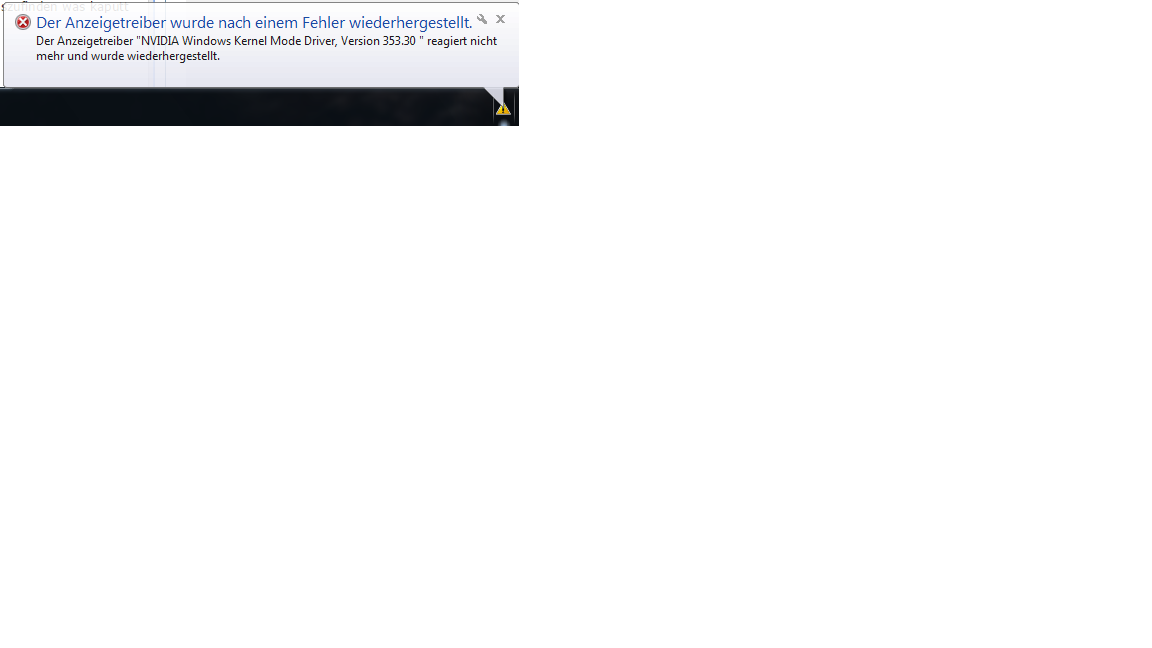

Ok der Bildschirm wurde wieder erst ganz schwarz, dann nur oberhalb der Taskleiste und dann ging alles wieder. Es stand eine Fehlermeldung da die leider sofort "verschwunden" ist. Irgendwas mit "der Anzeigetreiber wurde nach einem Fehler wieder hergestellt" oder so ähnlich.

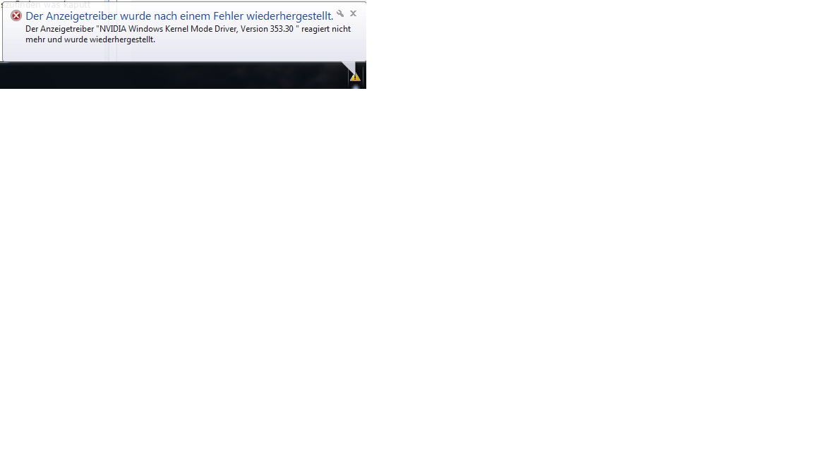

Gerade während dem schreiben ist schon wieder kurz der Bildschirm schwarz geworden. Diesmal hab ich ein Screenshot von der Fehlermeldung gemacht:pcfehler.png
Hast du/jemand eine Idee woran das liegen kann und was ich dagegen unternehmen kann? Danke schonmal für deine Hilfe bisher.
Du hast jetzt die Grafikkarte wieder drin oder nutzt du jetzt die integrierte Grafik?
Wenn GPU wieder drin, dann mal die aktuellen Treiber von der nvidia-Seite laden ...
Bei integrierter Grafik kann es sein, dass du gar keine Treiber für die iGPU installiert hast (da du ja eine GPU drin hattest und die iGPU deaktiviert war).
Ansonsten schau mal hier: https://support.microsoft.com/de-de/kb/2665946
Ich hab in meinem eigenen PC jetzt die andere Grafikkarte aus dem eigentlich kaputten PC verbaut. Das war die GT 440. Die aktuellen Treiber hatte ich direkt als ich sie eingebaut hatte installiert weswegen mich das auch wundert. Sonst noch Ideen?
