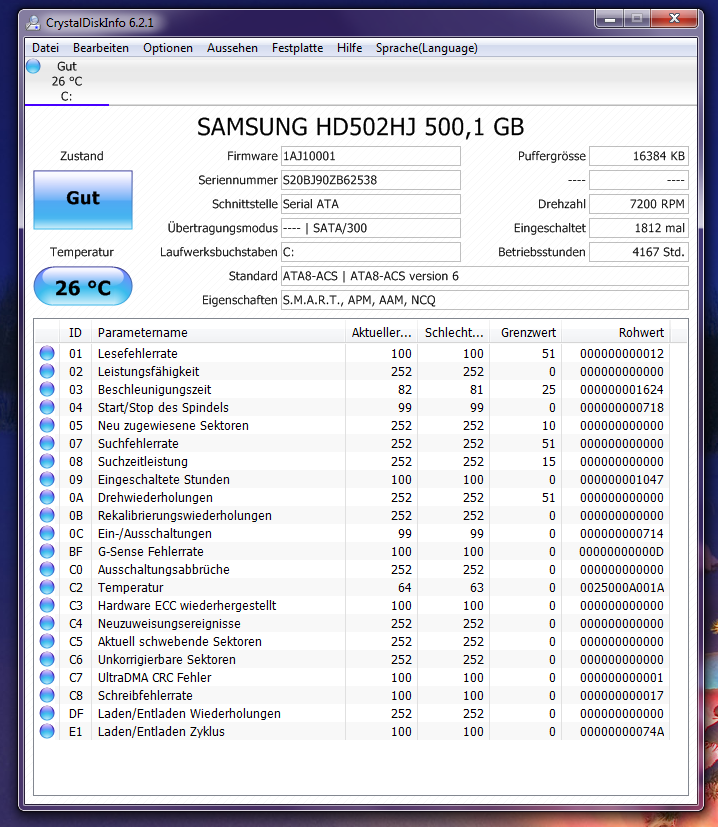

ich habe das Problem, dass einige Spiele für kurze Zeit immer ein Standbild abgeben und dann normal weiterlaufen und das wiederholt sich mit der Zeit immer wieder.
Ich habe den Verdacht, dass meine Festplatte wohl bald den Geist aufgibt, weil ich diese erstens schon seit 2011 habe und diese schon mehrere Formatierungen mitgemacht hat.
Zur Hilfe habe ich mal Crystal Disk Info gestartet und hier mal das Ergebnis. Was meint ihr was die Ursache für das kurze Ruckeln sein kann? Treiber sind alle aktuell.

ist eher nicht die ursache deiner ruckler..

Sind die Werte von der HDD etwa in Ordnung?

Nachlade-Ruckler von Festplatte sind doch gar nicht unüblich. Sie muss deswegen nicht gleich defekt sein, was Dir die Zustandsanzeige auch bestätigt.

Deine Platte ist laut Crystal Disk Info in Ordnung.Sie hat auch noch nicht so viele Betriebsstunden auf dem Buckel.Ich vermute,das der geringe Festplattencache von 16 MB das Problem ist,denn ich hatte diese Ruckler mit meinen alten Spinpoint Festplatten von Samsung ebenfalls.Die Lösung welche das Problem beseitigt hat war diese hier:

UltraDMA CRC Fehler : 1
Schreibfehlerrate : 17
Ist das SATA-Kabel defekt? Kabel tauschen!
