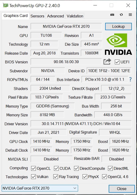

Das ist wirklich tragisch. Mach Mal bitte nen Screenshot von GPU-Z und vllt auch 1, 2 Bilder von der Grafikkarte.
Drehen sich die Lüfter überhaupt? Die durchschnittliche Temp kommt mir zu hoch vor.

Das Ergebnis ist wirklich desaströs. Nicht mal die Hälfte der zu erwartenden Punkte im Grafik-Score (10.000). Bilder von der Karte morgen bitte machen, nicht dass es sich wirklich um eine gefälschte Karte handelt.

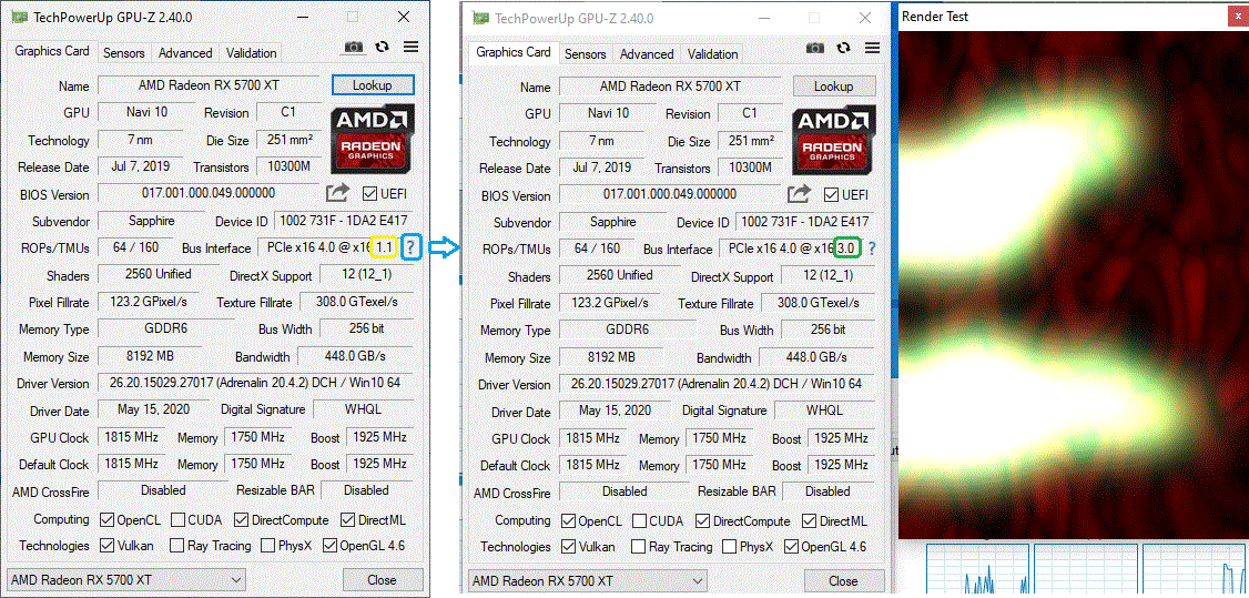

PS mit Klick auf das "?" hinter "Bus Interface" in GPU-z kannst du einen Render Test ausführen, um die PCIe-Konfig zu überprüfen. Aktuell scheint sie mit 1.1 zu laufen, evtl. eine Energiesparfunktion des Boards. Beim Test muss das 3.0 anzeigen.
Bei meiner 5700XT sieht das dann so aus:
Reaktionen: Fuchiii

@eYc
Beim Rendertest geht es dann bei mir auch auf 3.0
Der Screen von GPU-z ist bei dir wohl so riesig, weil du die Anzeige wegen der 4k auf >> 100 % skaliert hast?
Vielleicht auf 100 % nochmal laufen lassen.

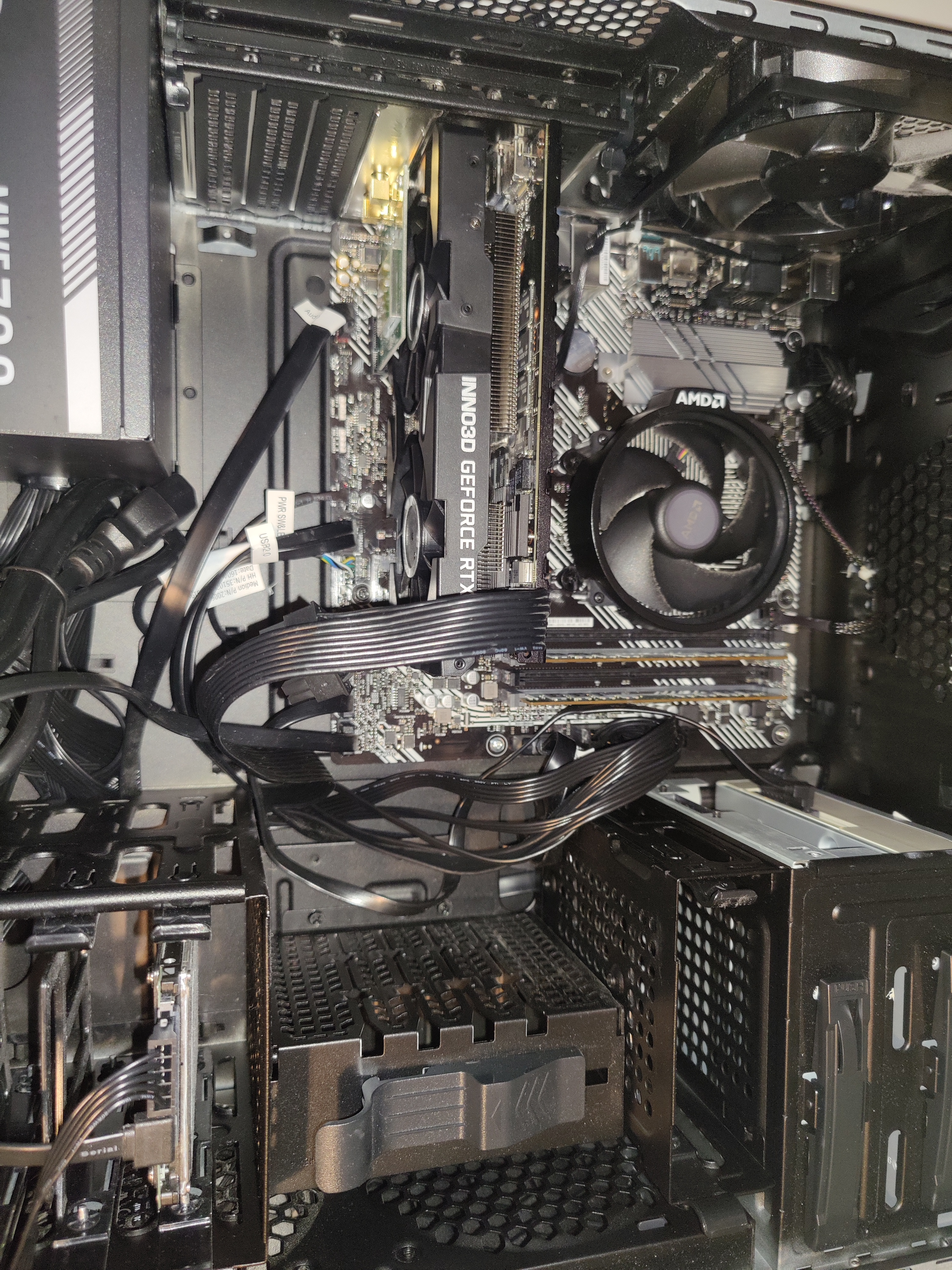

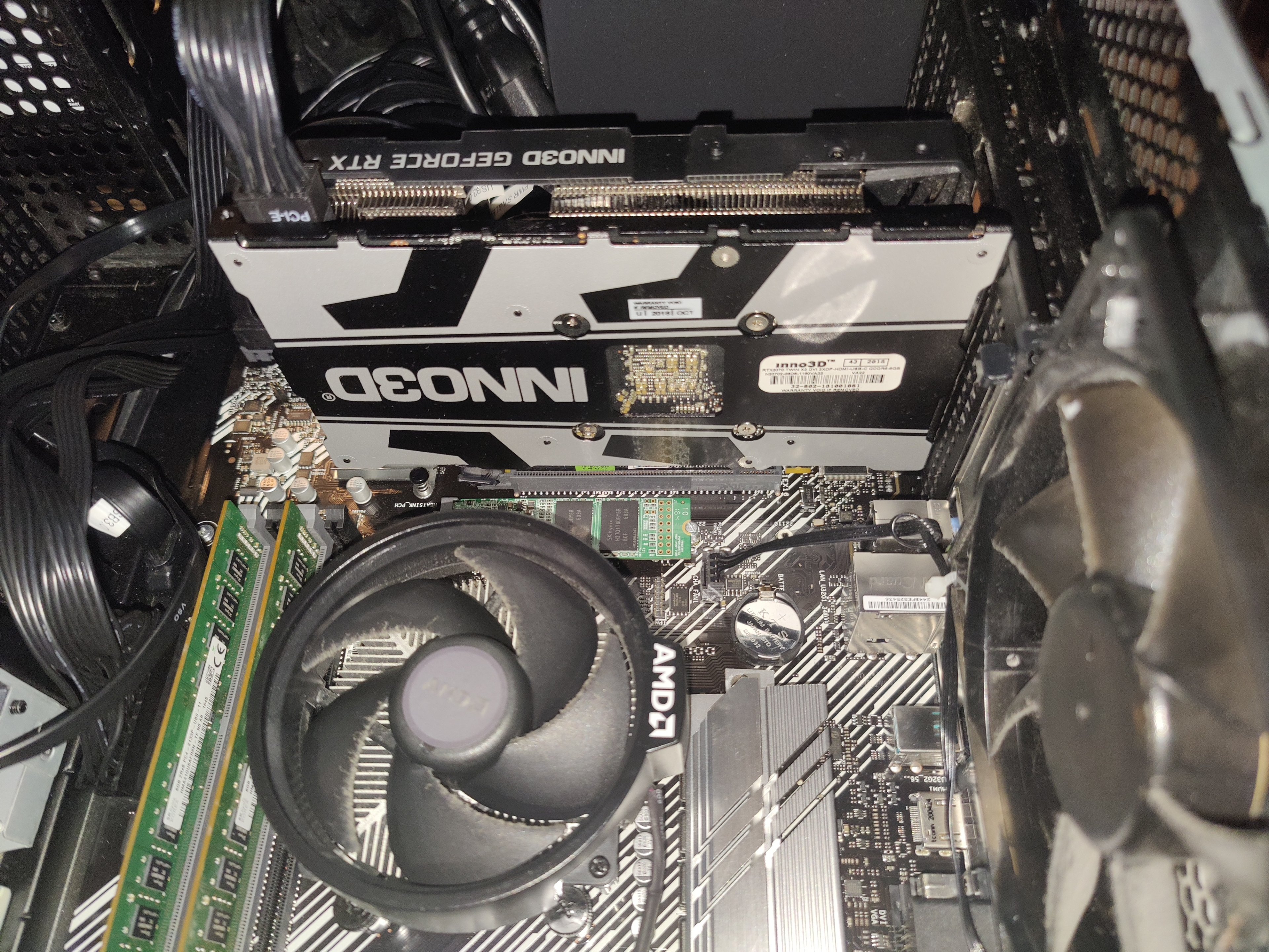

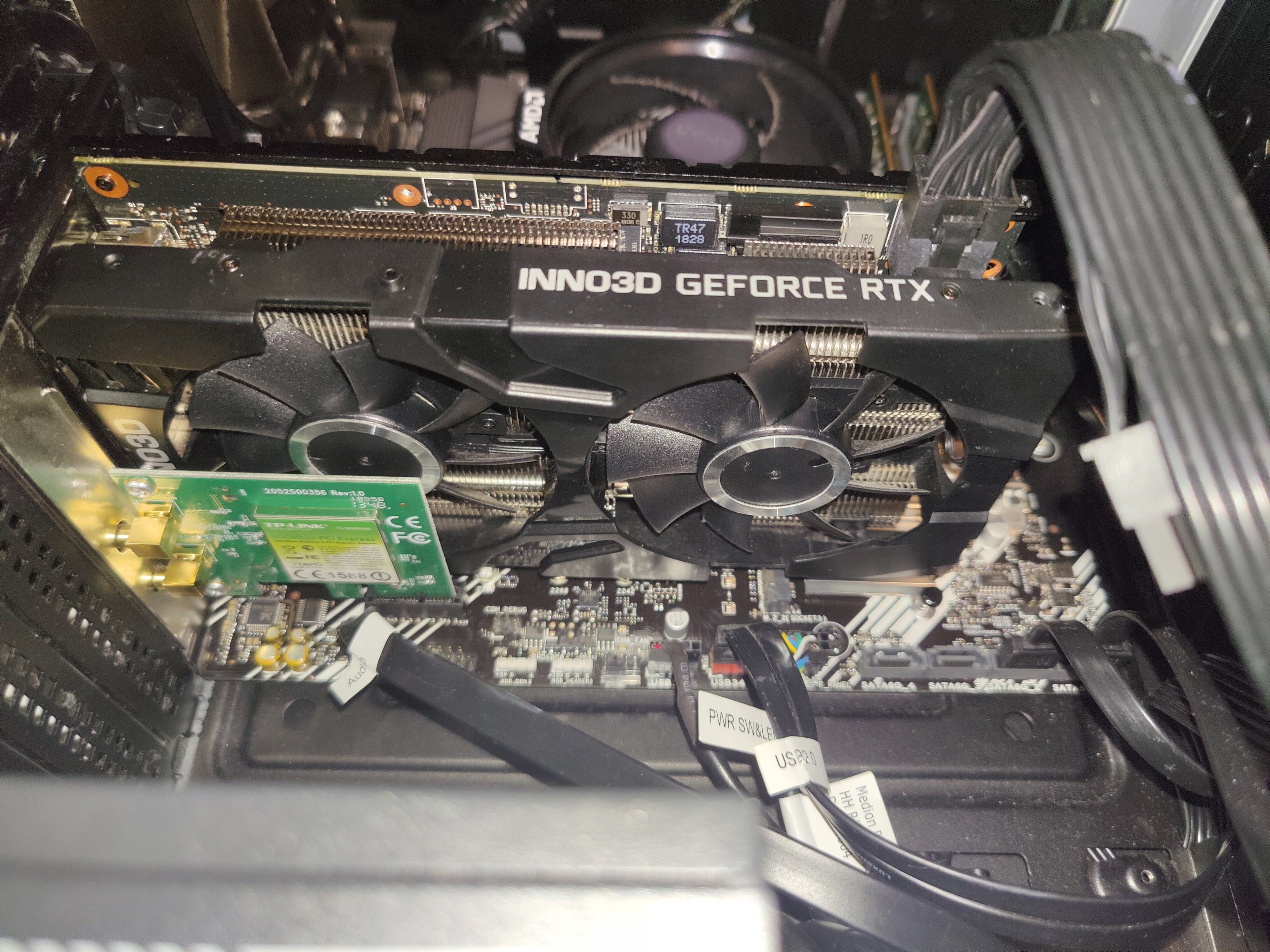

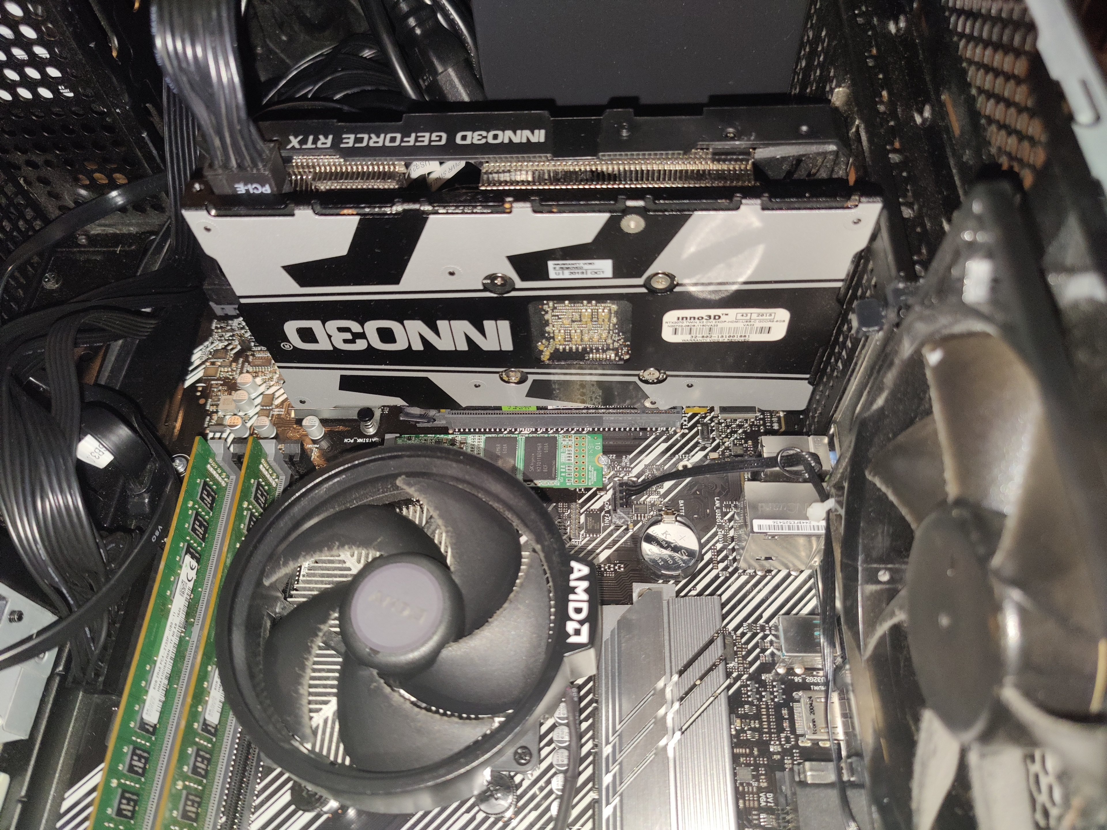

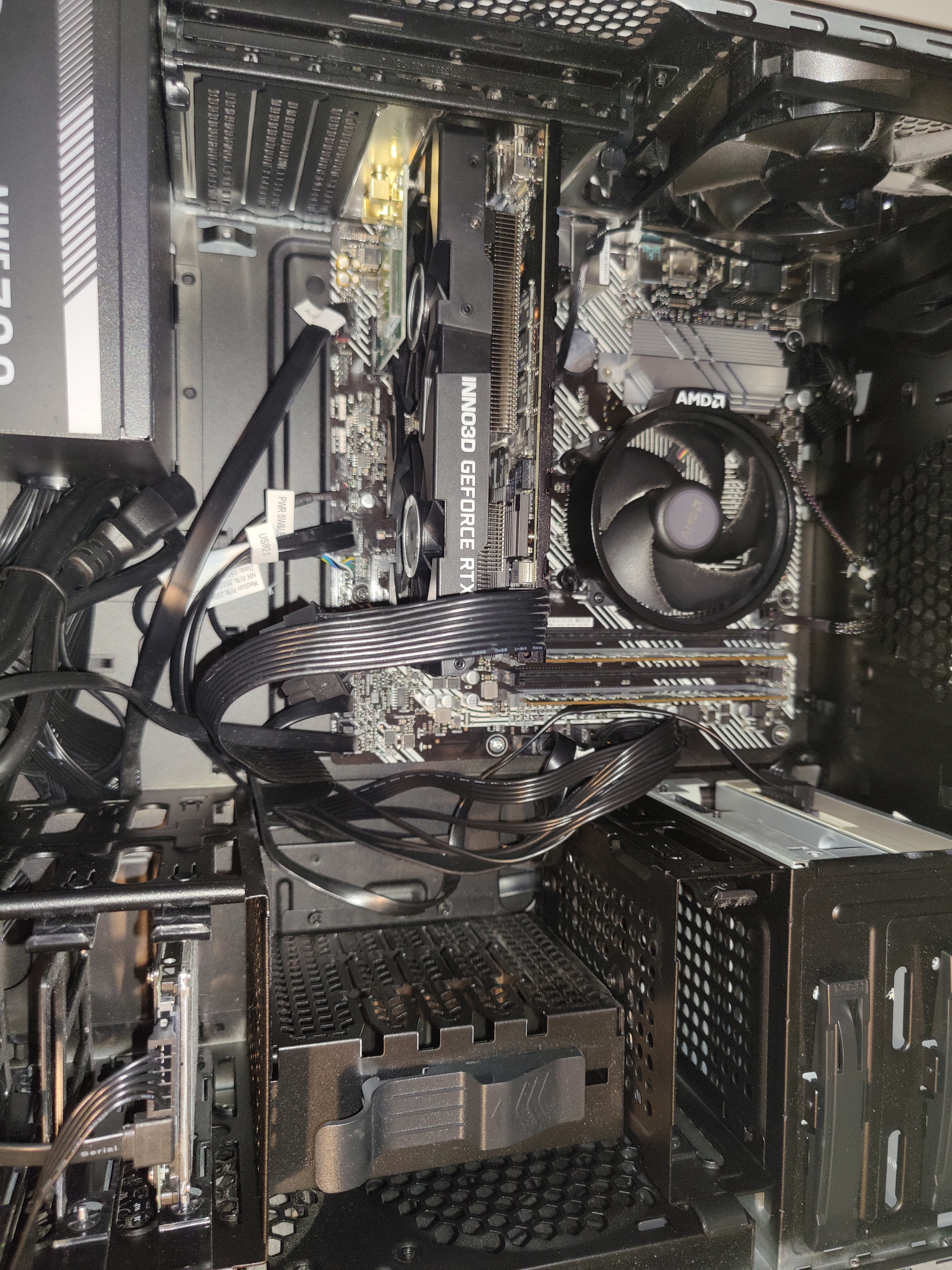

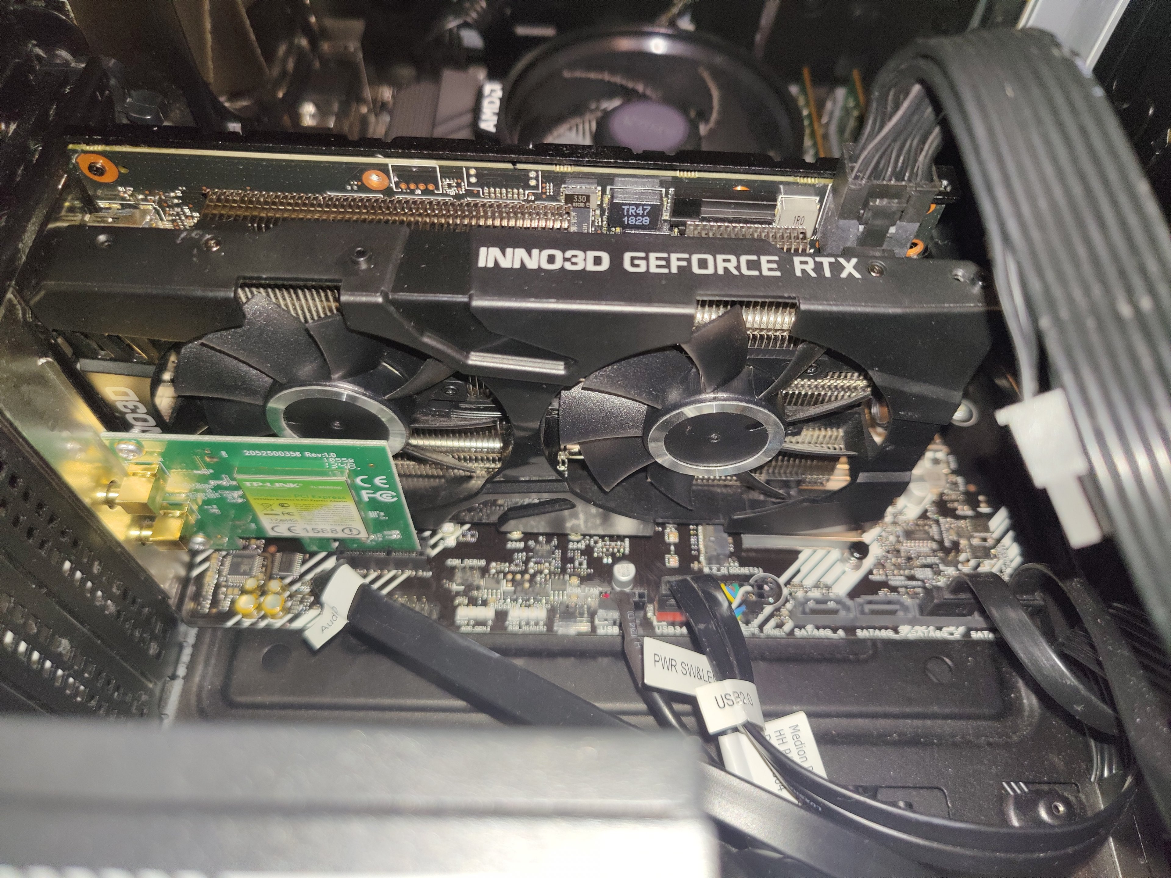

Hier noch die Bilder von der Grafikkarte
Lass den PC Mal offen während timespy und beobachte ob sich beide Lüfter der Graka drehen :)
Edith: Hat dein PC vorne im Gehäuse keine Lüfter? Nur den einen ausblasen den am Heck?
