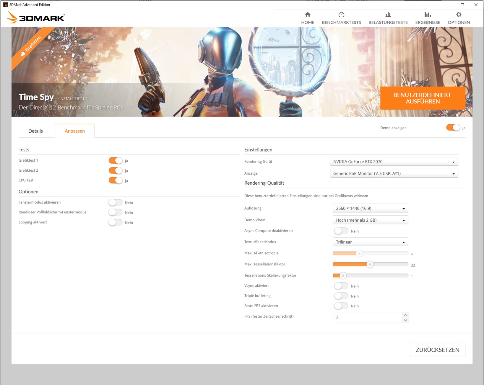

Für WQHD wären die 4.500 Punkte ja nicht einmal so schlecht, aber da steht in den Links immer "Standardeinstellungen verwendet - Ja" :confused_alt:
Du hast den wohl nicht mit den benutzerdefinierten Einstellungen laufen lassen, die im letzten Screen zu sehen sind?
Und das mit deinen "4k ..." und "WQHD 100 %" betrifft doch immer nur die Desktop-Auflösung!? Die sollte den Benchmark eigentlich überhaupt nicht beeinflussen, ebenso wie Games. Die Video/Gaming-Auflösung ist nicht automatisch identisch mit den Windows-Einstellungen für die Desktop-Auflösung, und die Anzeige-Skalierung.

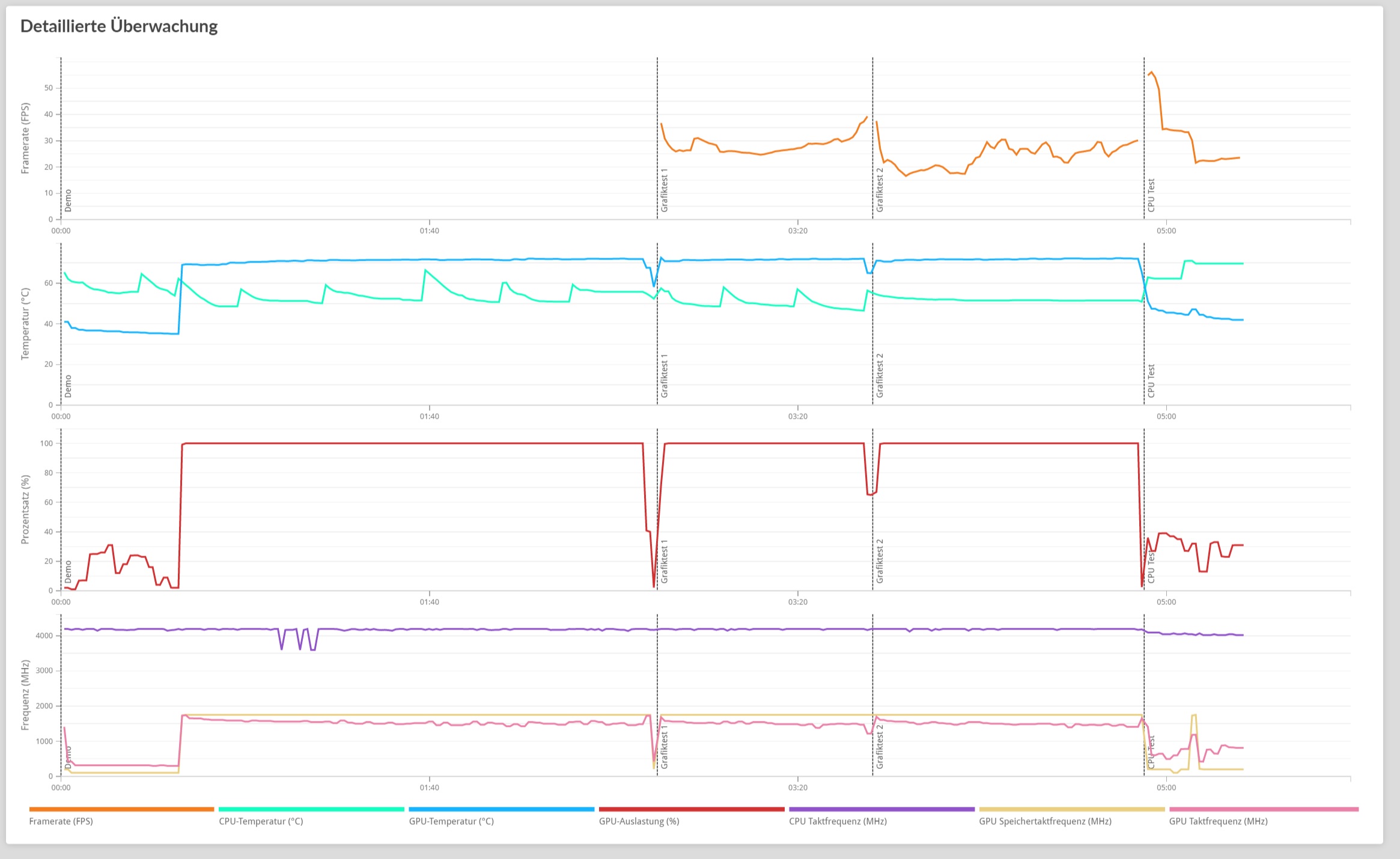

@Plappy wärst du so nett einmal einen screenshot der Graphen aus den 3dMark Ergebnissen zu posten? Dann kann man das ganze etwas besser abschätzen als nur mit den GPU-Z Logs :)
Im Übrigen hat sich der Grafikscore schon von ~3500 gestern auf ~4200 heute gesteigert. Hast du das Seitenpanel noch offen?

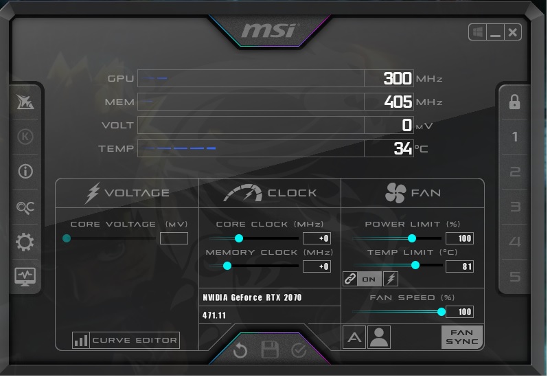

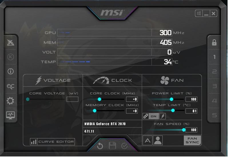

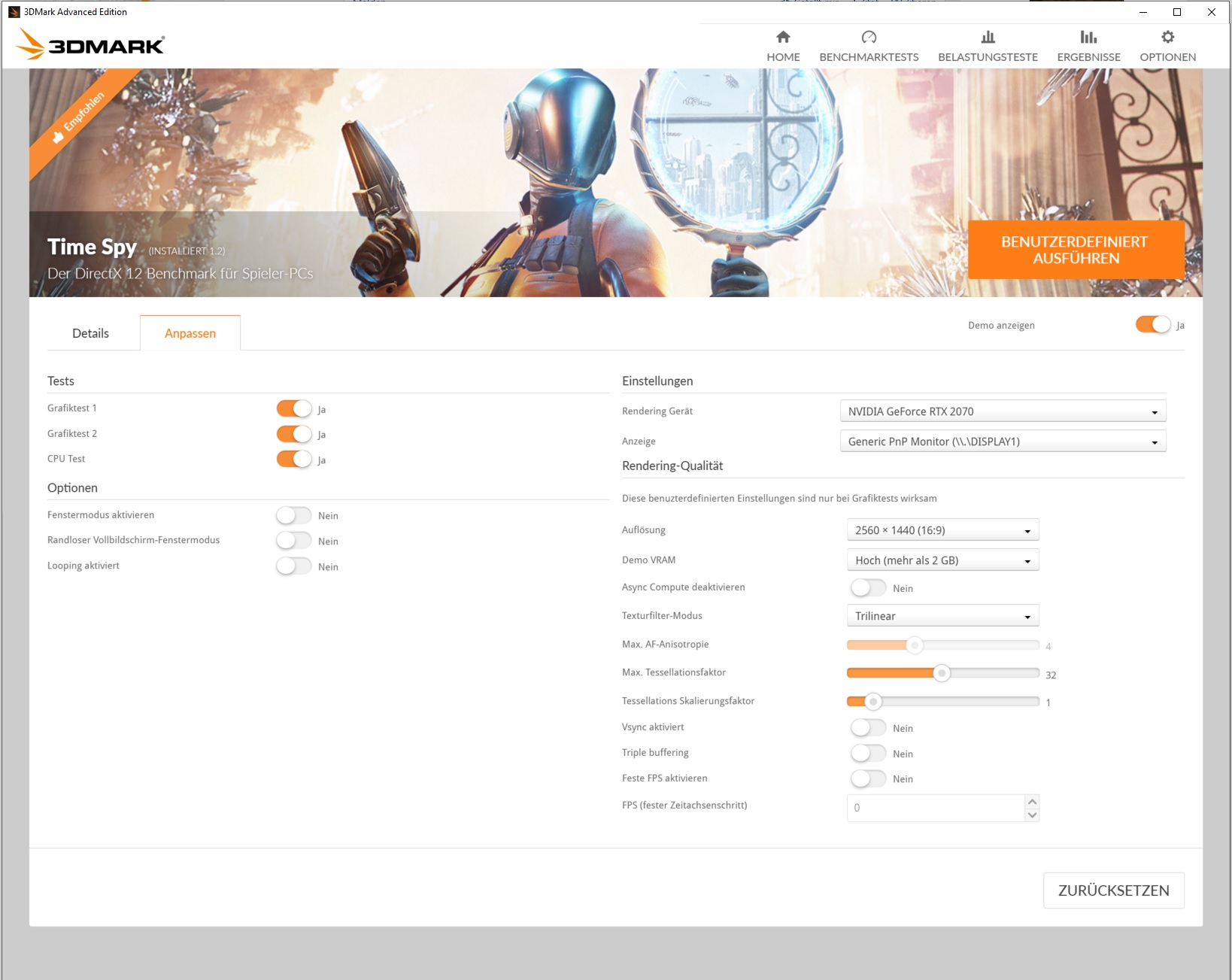

So hier nochmal mit fan speed auf 100 gestellt und detaillierter Ansicht von 3dmark
https://www.3dmark.com/3dm/63568737?
Aber auch jetzt kein merklicher Unterschied im Ergebnis
