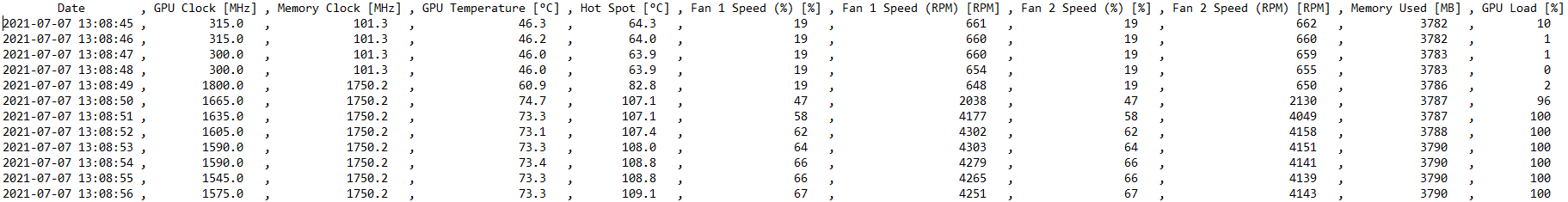

Sie Hotspot Temperatur schießt innerhalb von 2 s von 59°C auf 107°C. Damit einher geht der Takt sofort von 1800 MHz runter auf 1680 MHz. Über die nächsten Sekunden steigt der Hotspot bis 109°C und der der Takt fällt weiter auf 1450-1550 MHz. Die TDP fällt ebenso innerhalb 1s von 102% auf 72% und schwankt dann um die 55% herum für den Rest der Belastung.
Die Lüfter drehen derweil mit bis zu 4300 rpm (angeblich 67% wobei ich eher glaube dass das schon 100% sind).
Ich persönlich sehe keinen besseren Anhaltspunkt für die fehlende Leistung. Könnte natürlich auch irgendwie ein Software/Auslesefehler sein.

Die Karte throttelt sofort auf ~55% TDP herunter mit einer Hotspot-Temperatur zwischen 107-109°C. Die erreichten core clocks gerne erstmal außen vor.

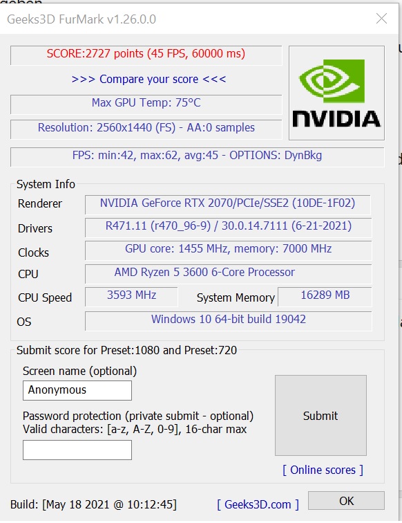

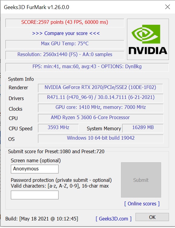

Habe Furmark geladen und installiert. Mit welchen Einstellungen soll ich den laufen lassen?
Also meiner bescheidenen Meinung nach genau das gleiche Ergebnis:
Sobald die GPU über mehrere Sekunden gefordert wird explodiert die Hot Spot Temperatur und die Karte throttled auf <60% TDP. Dementsprechend bricht der core clock weg.
Hier sieht man auch, dass 100% fan speed und 67% fan speed quasi identisch sind, mit etwas über 4000 rpm.

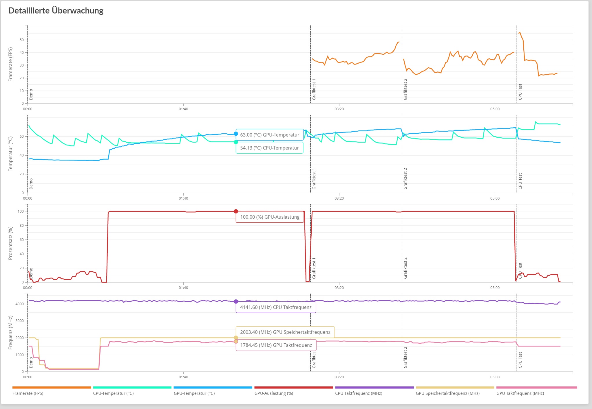

Allerdings bin ich jetzt in Sachen Benchmarks auf den Geschmack gekommen und hab mal 3dmark mit meiner 1070 laufen.
Ergebnis:
https://www.3dmark.com/3dm/63586089?
Vergleich:
https://www.3dmark.com/search?_ga=2...ck=&maxGpuMemClock=&minCpuClock=&maxCpuClock=
Jetzt ist mein Ergebnis ca 20% niedriger als die Top Ergebnisse. Kann ich damit nun zufrieden sein oder gibt es hier noch Handlungsbedarf?
