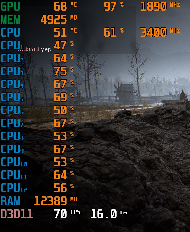

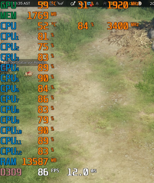

Ich hab halt je nach Spiel Framedrops. Es ist aber auch wieder je nach Spiel unterschiedlich. Denn z. B. in Battlefield habe ich gar keine Probleme was das angeht. Wenn ich dann aber sowas wie Lost Ark oder Propnight spiele treten immer häufiger Ruckler auf und ich weiß einfach nicht von was die kommen.
Ich hab gedacht es könnte vielleicht ein Bottleneck sein. Ich konnte aber noch nicht richtig feststellen was genau das Problem ist.
Hab in den Spielen die Grafikeinstellungen auf das niedrigste gestellt zum Test und diese Ruckler sind trotzdem noch aufgetaucht. Hab auch mit MSI Afterburner mir die Daten von meiner CPU, GPU und RAM anzeigen lassen. Konnte aber persönlich nicht viel damit anfangen. Die Screenshots sind einmal aus Lost Ark (GPU = 31%) und der andere aus Battlefield (GPU = 97%).
in lost ark limitiert wohl deine CPU
in BF eher nicht da GPU 97% auslastung
Ja ok, aber was kann ich da machen? Also Bf hat halt eigentlich nie Ruckler aber in Lost Ark immer wieder und das ist auch z. B. in Propnight so.
Sollte ich jetzt in Betracht ziehen mir eine neue CPU zu kaufen ?
Hört sich nach einem Paradebeispiel für ein CPU-Limit an.

evtl hilft dir aber auch erstmal n fps limit von 60 in lost ark? auf dem screenshot hast ja über 80fps
dann wäre das ruckeln nicht so heftig

Sobald deine GPU Auslastung unter 98-97% fällt, ist das ein CPU Limit. Heißt, dein alter Ryzen 1600 ist zu langsam um deine GPU mit Daten zu befüllen.
Da kannst die Ingame Details noch so weit runterstellen, CPU Limit bleibt CPU Limit.
Auf der anderen Seite kannst deine Details aber nach oben schrauben und du wirst ähnlich (schlechte) FPS haben wie mit wenigen Details ;)
Das nennt sich CPU Limit.
Und wie du auf deinen Screenshots siehst, ist das je nach Game total unterschiedlich ;)

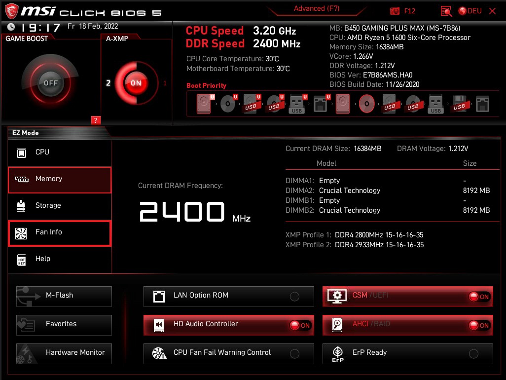

Zu dem RAM:
Bau mal die lahmen (2x4GB) Crucial Ballistix Sport LT DDR4-2400 DIMM aus und du wirst vermutlich bessere Leistung in den Games haben. Die beiden RAMs bremsen den Speed der anderen 3200Mhz Module auch auf 2400Mhz.
Das ist enorm.
RAM Geschwindigkeit bringt bei Ryzen relativ viel. 10-15% kannst vll gewinnen, wenn der RAM auf 3000Mhz läuft. Vielleicht kannst den auch auf 3200Mhz übertakten.
Aber jetzt laufen alle RAMs auf 2400Mhz und das bremst zusätzlich noch zu dem nicht ganz so flotten Ryzen 1600.
Das billigste ist erstmal die 2 langsamen Ram Riegel rauszunehmen und das 3000er xmp Profil zu laden schauen wie sich die low fps verbessern.

Ich hab jetzt die langsamen ausgebaut, ich weiß aber nicht ob ich das mit dem XMP Profil laden richtig gemacht habe.

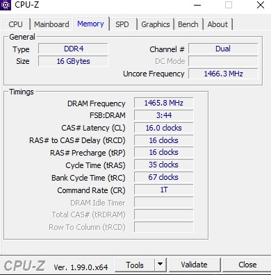

Ich meine an den Mhz hat sich ja auch nichts geändert
Habs gemacht

Nach dem Bild ist im Bios eigendlich das XMP Profil 2 ausgewählt und sollte geladen werden beim booten, nach dem was da oben links unter A-XMP dargestellt ist. und was das XMP Profil enthält steht ja da rechts in der liste neben der fetten 2400.
Ob das wirklich erfolgreich geladen wird checkst du am besten wie @Deathangel008 schrieb unter Windows.
Edit:
ja, ist aktiv, geladen.
@Amerillo:
läuft doch mit 2933 CL16-16-16-35.
der screenshot ausm BIOS wurde vor oder nach dem neustart nach laden des XMPs gemacht?
und jetzt mal testen wie hart lost ark noch ruckelt :daumen:
