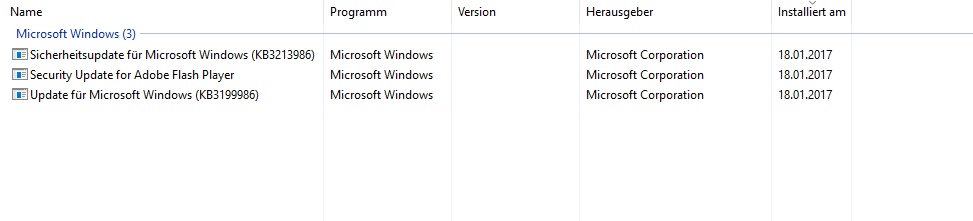

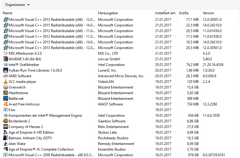

Schau mal unter Systemsteuerung/Programme was du in den letzten Tagen installiert hast.
4,5Ghz des i5 sind vielleicht auch einfach nicht stabil.
Naja, aber dann müsste die GPU Auslastung eigentlich nicht immer auf 100% schießen oder?
