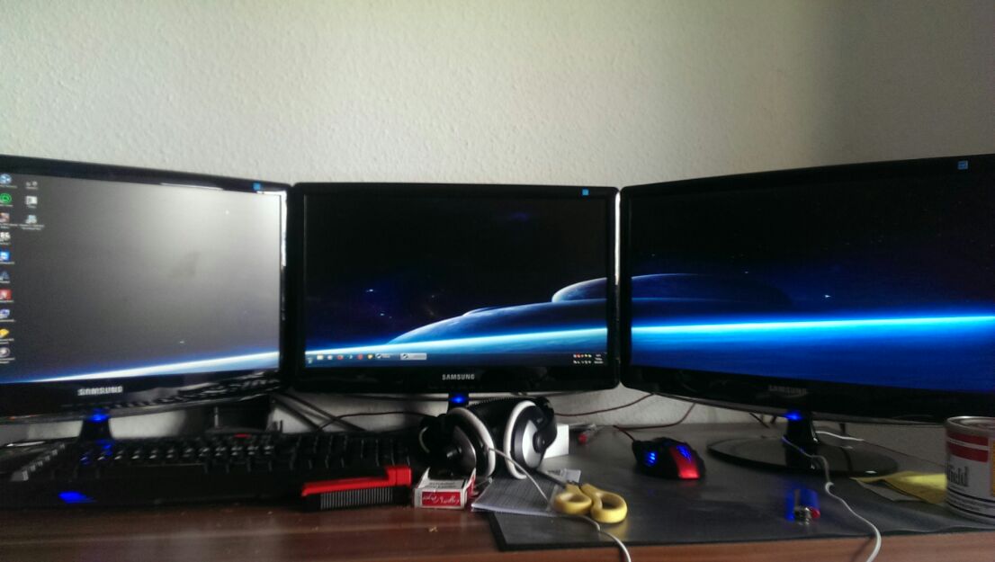

Okay, same problem! Und egal wo ich suche, überall wird immer dieselbe antwort wie hier schon beschrieben angegeben. Das kann aber nicht alles sein und jetzt kommt die Poente ich hatte es einmal in meinem Leben so wie es alle gefordert haben ohne, das wallpaper auseinander zu nehmen. Hier auf diesem Bild zusehen:
Und auch alle Vollbild Anwendungen wurden auf den mittleren gestartet. Damals habe ich die Bildschirme nur angeschlossen angeordnet, den mittleren als hauptbildschirm ausgewähl und das bild einfach gereiht angezeigt. Leider fängt das Wallpaper bei mir nun auch in der Mitte an und ich habe keine ahnung welche Änderung dazu geführt hat. Da ich es aber einmal in meinem Leben anders hatte, muss es ja rekunstruierbar sein oder will mir jetzt jeder erzählen das, dass nur ein zufälliger glücklicher bug der graka war? xD haha
Bin selber Informatiker und schon ewigkeiten am suchen, aber nie etwas dazu gefunden. Nun forder ich euch dazu auf mit mir gemeinsam zu suchen, dass muss irgendwie gehen :)
